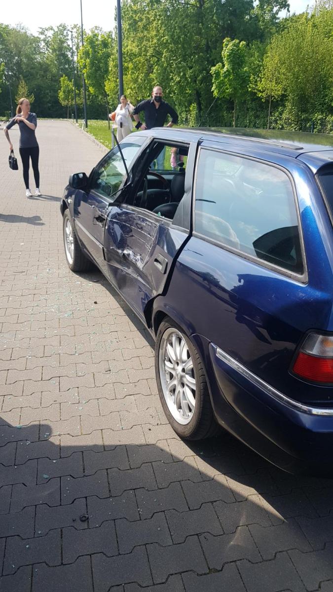

Nachdem ein Lkw meinen Xantia umgeparkt hat suche ich die Türen der Fahrerseite in KPK
Einen Reifen und eine Felge sind auch noch beschädigt.
B-Säule kontrollieren und unbedingt die Achsen vermessen lassen....

Sehr schönes auto  - also vorher, wenn Du sowas mit einem modernen Auto machen würdest hätte er sich wahrscheinlich zusammengeklappt...

Fremdschaden. Du schraubst dir doch nicht ernsthaft 30 Jahre alte Farbe ans Auto, voller Kratzer und Steinschläge. In fünf Jahren darfst du vermutlich das Lackieren des Bereichs unterhalb der Rammschutzleisten selbst bezahlen.
Einen kleinen Vorteil haben blaue Türen zwar schon, da muss man wenn man Glück hat nur außen neu lackieren, dann kriegt man vermutlich die Kotflügel vorn und hinten gleich noch mit unter.

Immerhin hat es die Fahrertür und das hintere Seitenteil nicht erwischt. ;)
vor einer Stunde schrieb xantiboy:
Warum nur sucht er wohl Türen...
Das wäre wichtig. So wie das Aussieht, ist die B-Säule wohl nicht mehr i.O. Und dann ist es schwer den Wagen wieder gerichtet zu bekommen... Ich hoffe für Dich, dass der Wagen noch zu retten ist. Ich hätte dann auch noch zwei Türen, auch wenn die vom X1 sind. Schliesslich ist das Blau sehr schön, ich habe ja auch zwei davon.

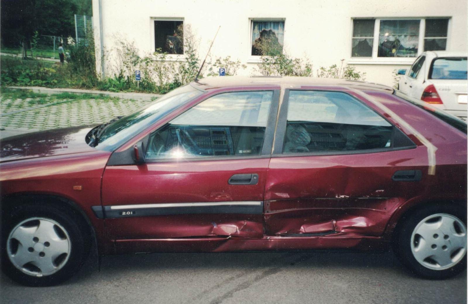

Hatte anno 2000 mal einen Einschlag von einem Polo, mit gut 40 Sachen genau 90° in die Seite:
Fahrertür ließ sich noch öffnen/schließen, hintere Tür klaffte oben rund 5cm auf. Rahmen war NICHT verzogen.
Neuer Schweller, die Türen ausgetauscht, teillackiert. Die B-Säule ließ sich anscheinend gut richten, wurde mir gesagt.
Hab die X1 dann noch 7 Jahre gefahren. Nach Reparatur quasi wie neu (Spalte und Türfunktionen) nach 6 Jahren begann der Klarlack an den teillackierten Flächen abzublättern. Aufgabe des Fahrzeugs dann wegen vieler anderen Sachen.
Also, das wird, auf jeden Fall, die Xantia sind stabil.

Die grobe Methode ist bei ausgebauter Tür  - falls überhaupt notwendig - an den Scharnieren ein Zugeisen zu befestigen und einfach mit einem Stapler oder Trecker seitlich hinstellen und ein Stück rausziehen, Haben wir schon öfter gemacht, natürlich mit Gefühl.

[...] nach 6 Jahren begann der Klarlack an den teillackierten Flächen abzublättern [...]
Passiert bei beilackierten Flächen. Lieber die komplette Seite neu lackieren, das hält dann auch.
Es werden EYC Türen eingebaut in gutem Zustand, Suche hat sich erstmal erledigt. Danach wird Lackiert.
Bei all dem  Schaden hat sich an der B Säule wohl wieder erwarten kein Verzug oder verbiegung ergeben. Es sind keine Spannungsrisse  oder gar Knicke in der B Säule.😀
