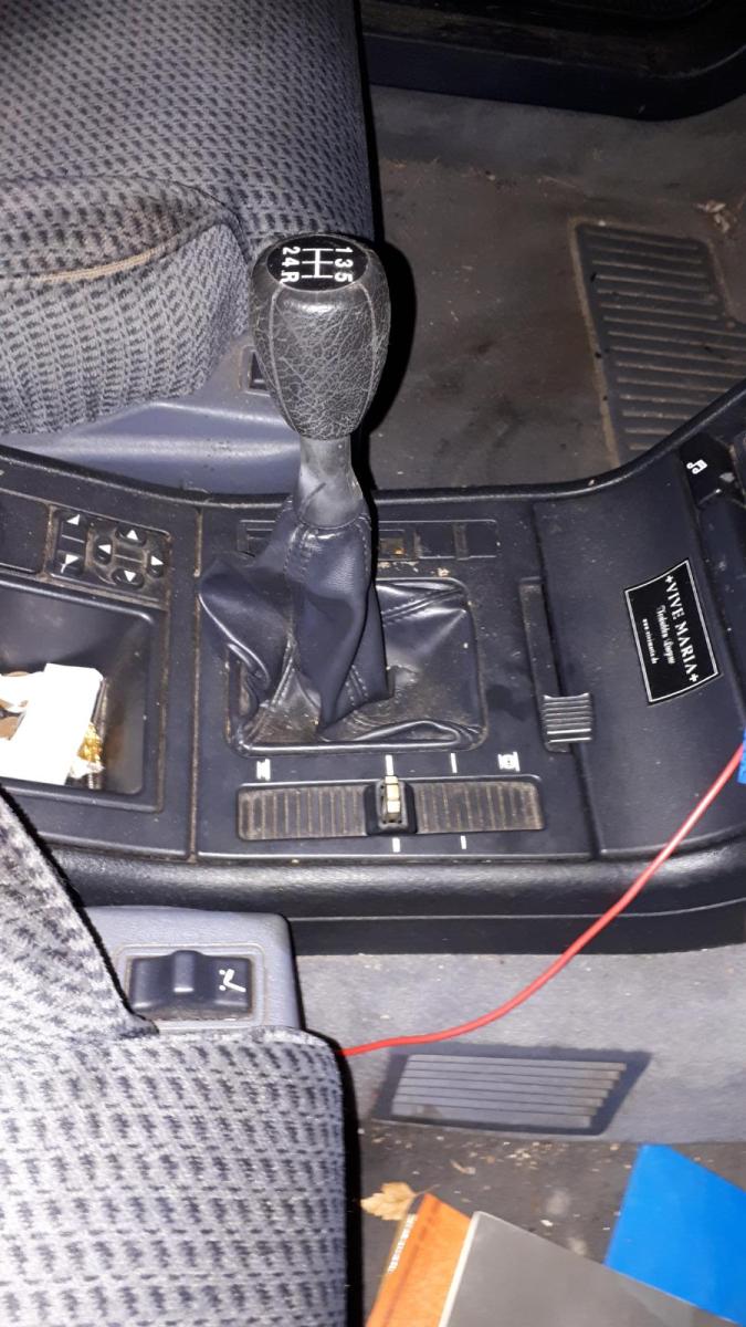

Suche für einen Bekannten hier im Dorf Ölmessstab für Y3 1991 2,1TD und den Verstellknopf für die Höhenverstellung.
Messstab sollte 56cm ab Plastikgriff nach unten haben und oder falls neu, diese Nummer 1174.04
Zum fehlendem Knopf bzw. abgebrochenem ein Bild:

Ich wollte mal so einen abgebrochenen Knopf einer Höhenverstellung abbauen um mir nach der Vorlage was aus Metall zu basteln was nicht mehr abbrechen kann ....bin gescheitert. Vielleicht versuche ich es nochmal an kalten Winterabenden an einer defekten, dann aber ausgebauten Höhenverstellmimik.
Auf jeden Fall hab ich mir angewöhnt nicht mehr oben an der Spitze zu drücken sondern unten am breiten Fuß, dadurch sollten die deutlich länger überleben. Um die ganze Mimik auszutauschen muss die Mittelkonsole raus oder zumindest ca. 10cm angehoben werden wegen der Feder die zwischen dem Schaltstock und dem Aschenbecher quer unter dem Plastik sitzt. Unten im Auspufftunnel muss eine Klammer weg die beide Schubstangen fixiert.
