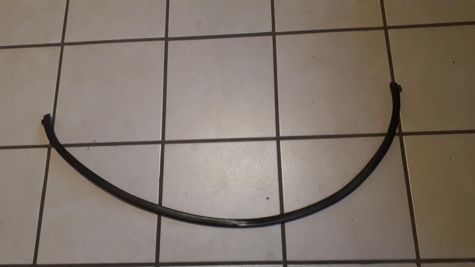

Die Leiste die ich ohne zerstören der Windschutzscheibe ausgebaut habe sieht so aus:
Ob die jetzt nicht mehr zu gebrauchen ich kann ich nicht beurteilen.
Die ist hin!
