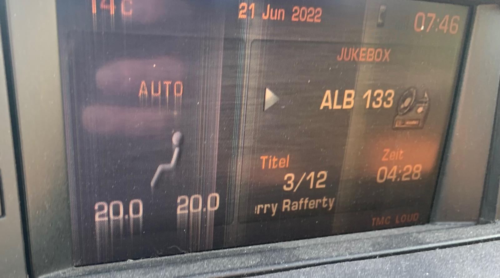

Die neueste Entwicklung bei meinem Bildschirm: die "Farbe" der Zahlen "verläuft" nach unten. Sehr seltsam.
bei meinem fehlt jetzt die ganz rechte Seite.
die Uhr ist nicht mehr zu lesen.
OK die Verbauchsanzeige geht noch zu lesen.
mein Freundlicher sagt,kein Problem.
Von Citroen Seite gibt es das Angebot das ausgebaute Teil einzusenden.
Rep. kostet 300€
Ausbau ist wohl etwas tricki
Ich habe zwar durch das Forum ein paar Tipps bekommen, mich aber noch nicht an den Ausbau gewagt. Bei mir schreitet der Verfall aktuell nur sehr langsam fort. Da warte ich noch etwas.
