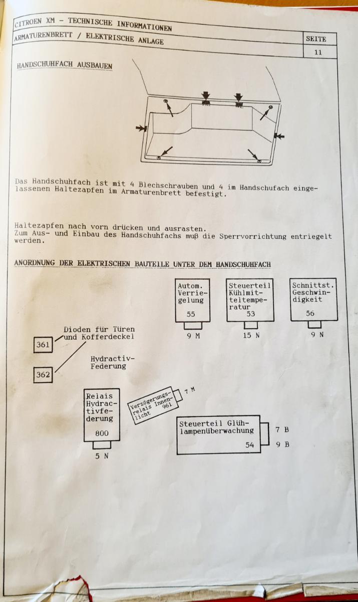

Unter dem Handschuhfach gibt es eine "Schnittstelle Geschwindigkeit 56". Ist die Box für die Ermittlung des Momentanverbrauchs zuständig; und besteht eine Verbindung zwischen dieser Box und der Hydractiv-Federung?
Da die Fehler gleichzeitig auftreten ist ja ein Zusammenhang zu vermuten. Da dachte ich auch gleich an die Box. Die generiert ein Signal für die verschiedenen Systeme: Hydractive, Bordcomputer...
