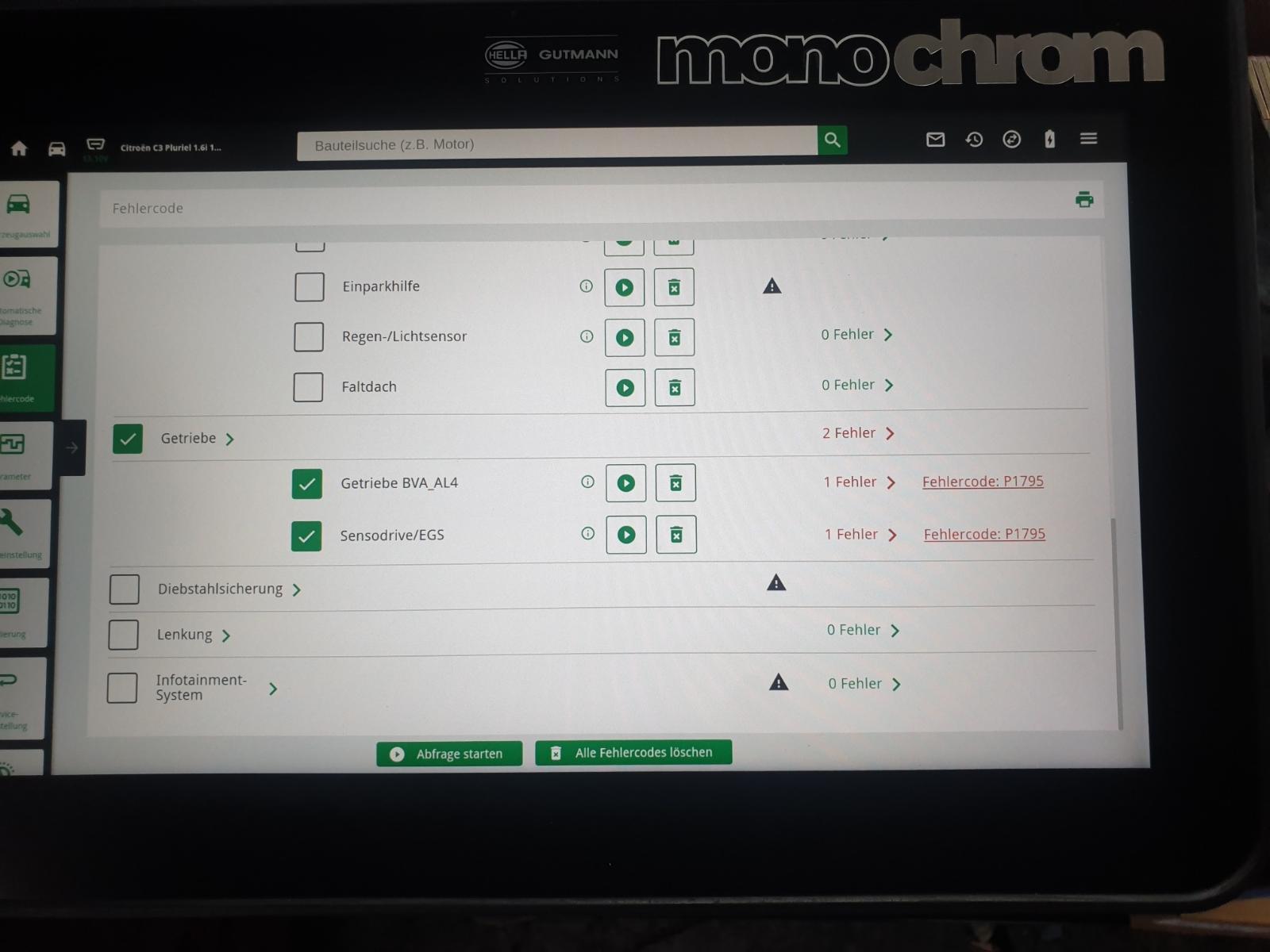

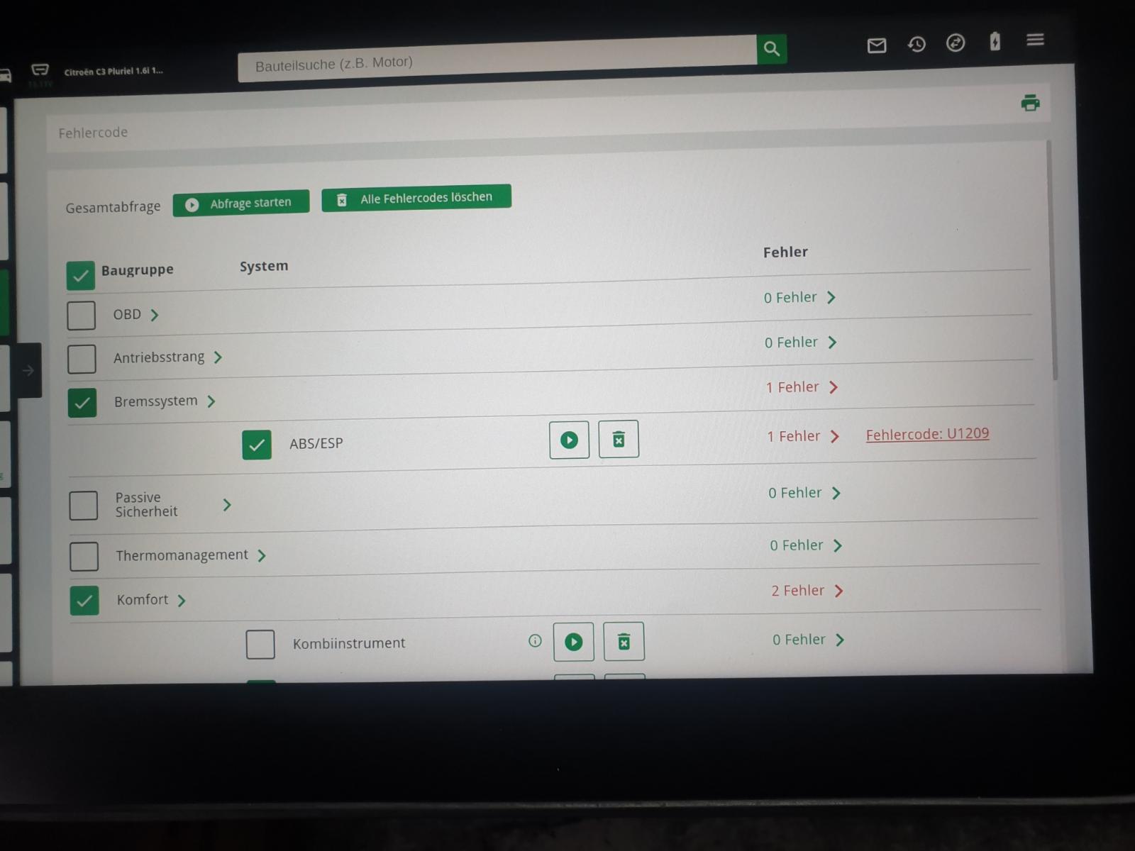

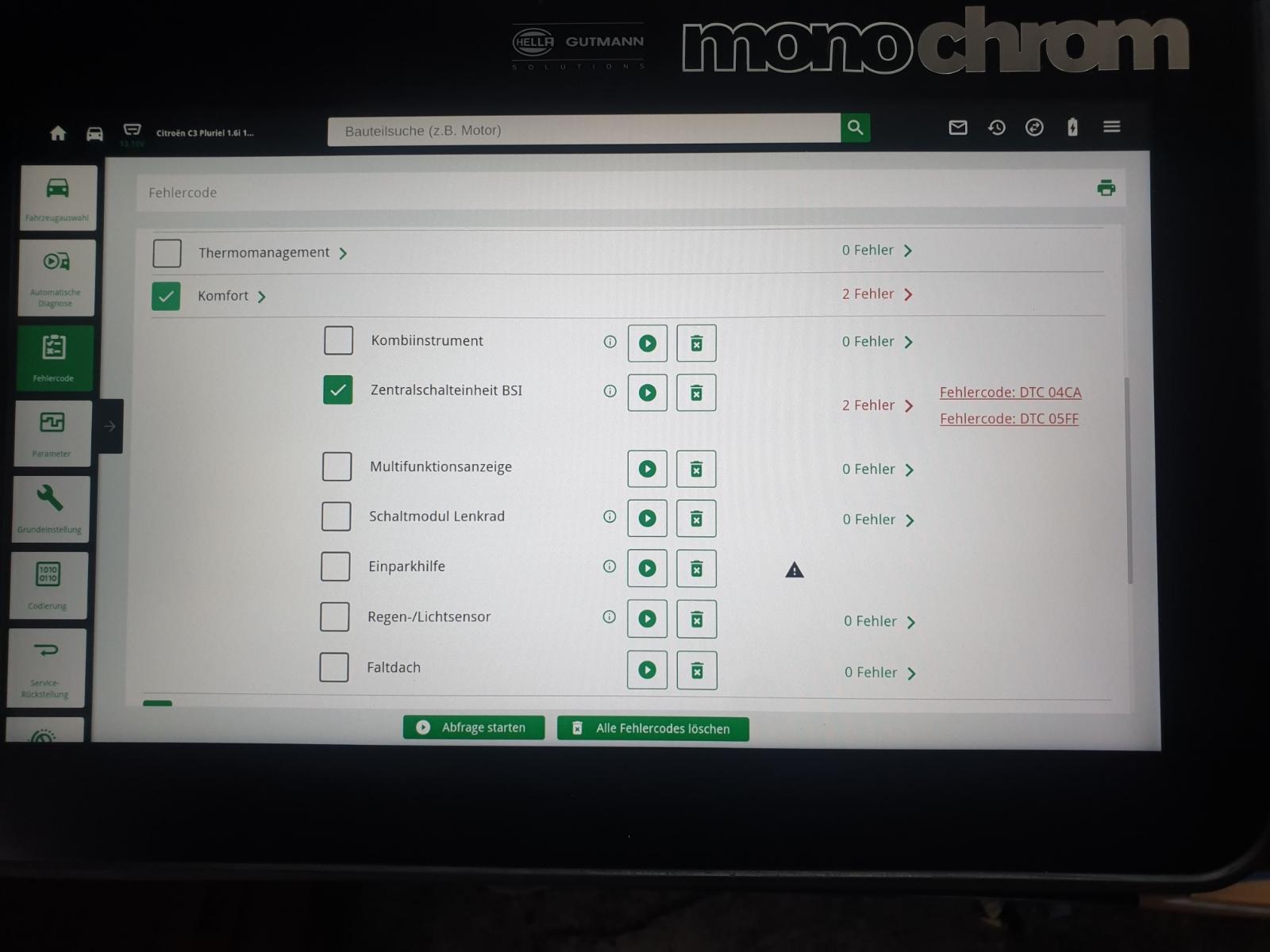

Am 16.12. hatte ich eine Getriebe-Spezialwerkstatt in Berlin-Pankow besucht, ausdrücklich auch für DSG etc., also elektrisch geschaltete Getriebe, ausgewiesen. Mit meinem Senso-Drive hätte er sich früher auch beschäftigt, in letzter Zeit aber nicht mehr, weil, einfach zu kompliziert. Ich könne aber dennoch gerne mal vorbeikommen zum Fehlerauslesen.
Gesagt getan. Das dortige Standard-OBD-Diagnosegerät hat denn auch vier Fehler identifiziert (Beweis-Fotos als Anlage): Getriebe (P1795 - war ja schon bekannt), Zentrales Bordnetz-Steuergerät (BSI: DCT 04CA, DCT 05FF) sowie ABS (U1209). Da könne er nix machen, damit soll ich mal zu einem Boschdienst fahren. Davon versprach ich mir allerdings wenig Erfolg...
Stattdessen habe ich meine Freunde vom Dachseminar in CAS ("ACCM Jumpy", "jumpy_beifahrer") kontaktiert und bin dann auf meiner Pendel-Strecke einfach kurzerhand mit "nur" 200 Km Umweg über CAS nach Hause gefahren. Die Original-Lexia-Diagnose hat dann nur noch den ("ständigen") Getriebefehler P1795 und zwei BSI-Fehler gefunden: "Unerwartete Neu-Initiierung BSI" (wg. kürzlichem Batterie-Tausch am 02.12.2024 nachvollziehbar) und "Rote Nebelschlussleuchte defekt" gefunden. Letzteres war nach einmal Birne-rausdrehen und Birne-reindrehen wieder in Ordnung. Einen "ABS-Fehler" hat die Lexia-Diganose nicht gezeigt. Immerhin ....
Soweit der aktuelle Stand. Der Getriebefehler P1795 lässt sich nicht löschen, ein Neu-Anlernen des Getriebes haben wir nicht probiert.

vor 59 Minuten schrieb Saint-Ex ACCM BAD:
Warum nicht? Nicht genug Zeit? Würde ich auf jeden Fall noch versuchen.
vor 48 Minuten schrieb robi64:
Meine Idee: Zunächst muss der Getriebe-Stellmotor erneuert werden, in der Annahme, dass dort etwas defekt oder schon abgenutzt sein könnte. Damit sollte/könnte der permanente Fehler P1795 behoben werden? Dann erst macht ein Neuanlernen des Getriebe Sinn.
Und: Der Lexia-Diagnosebetrieb in CAS lief nicht ganz störungsfrei. Wir wollten vermeiden, dass irgendetwas in eine Dauerstörung ging, mit der man dann überhaupt nicht mehr hätte fahren können. Deshalb jetzt mein Plan, zum “Ex-Freundlichen“ zu fahren, die ggf.  auch Ideen oder Lösungen hätten 🤔, kompliziertere Defekte zu beheben...
Bearbeitet ( von Saint-Ex ACCM BAD)

War ja schon in CAS und dort an der Lexia. Vorher war der Ex-“Freundliche“ hier im märkischen Oderland ebenfalls mit Diagbox dran. Jedes Mal “Permanenter Getriebefehler P1795“. Nicht löschbar. Getriebe anlernen nicht möglich. Und nachdem der Kupplungsstellmotor vor 90.000 Km (bei Km-Stand 127.702) bereits erneuert worden war und die Kupplung ebenfalls renoviert wurde, bleibt meines Erachtens jetzt nur noch der Getriebestellmotor. Sitzt ja außen dran. Wahrscheinlich muss das Getriebe dazu gar nicht ausgebaut werden (nur Batterie, Motorsteuergerät). Und nach jetzt fast 220.000 km ist das ja vielleicht auch keine Fehlinvestition (plane mindestens bis 500.000 zu fahren). Auf jeden Fall herzlichen Dank für deine Anteilnahme und deine gute Beratung!
