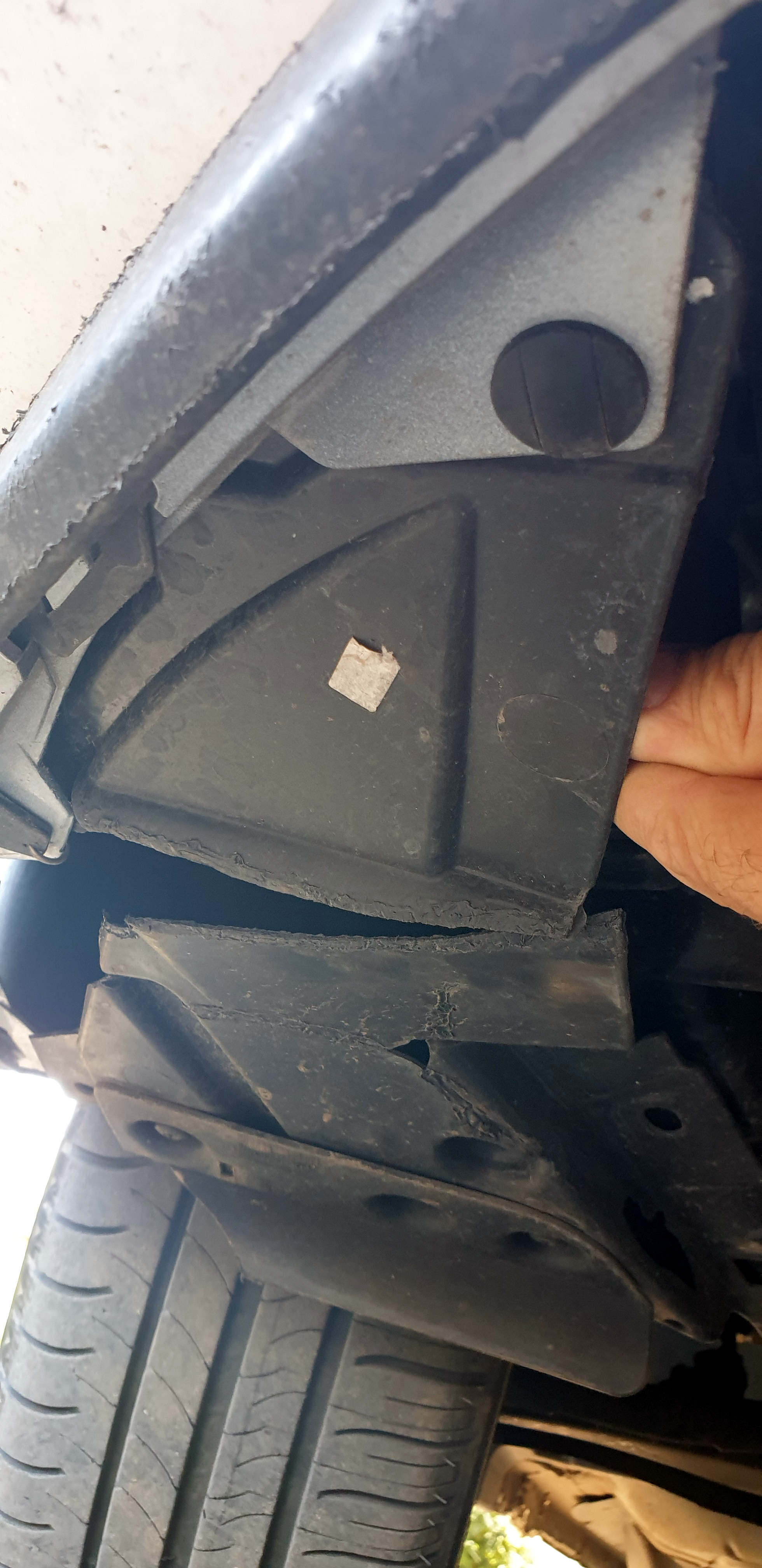

an einem Citroen C3 Picasso VTi 120:
schaut mal anhängiges Foto: ein rechtsseitiges Unterboden-Plastikteil vorm Vorderrad, das zum Frontbereich läuft und dort mit ner Plastikschraube befegestigt ist. Was ist das für ein Teil und evtl.: wo bekommt man das?
Das ist mehrfach gebrochen (und ich vermute: das wurde schon mal "repariert" bzw. geklebt). Zum Vergleich auch ein Foto von der linken Seite.
Bei kleinen Bodenwellen touchiert Frontspoiler und Grillbereich doch öfter den Boden, sprich: wenig Bodenfreiheit, der Pica "liegt tief". So ein Druck von vorn wird dann auch durch die seitlichen Plastikteile aufgefangen ... Das Gewicht des Motors drückt dann runter.
Ist das bei euch auch so? Ob man Federn verstärken kann?

Ich habe das Plastikteil glaube ich gefunden:
nennt sich "Radhaus": autoteile/oem/7136hp oder autodoc, davon ist gesplittert & geklebt (nur) der vordere flache Halterungsbereich.
gar nicht so teuer, mit 20,-. Diese Plastik-"Schweiß-" oder Klebearbeiten sind doch eher unüblich und halten eh nicht. Vor allem, bei so "multiblen" Brüchen an doch bisweilen massiv belasteten Stellen - wie Kaffeetasse kleben im Kindergarten.
Ob es Federn und Stoßdämpfer zum Höherlegen gibt? Für den Pic? Gesehen habe ich eher welche zum Tieferlegen. Wobei neuere Wagen von Haus aus schon tief liegen - wie unser auch. Merkt man an Bordsteinen etc.. wobei der hier bei vielen "normalen" Hofeinfahrten "schrabbt". :( Kann man da Feder- und Stoßdämpferklassen empfehlen?
