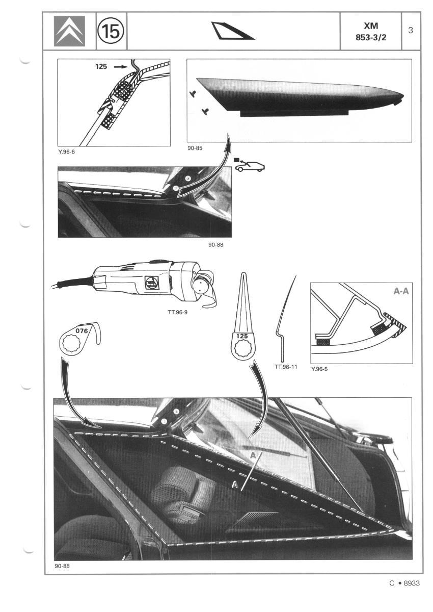

Also das Messer lt. Werkstatthandbuch ist 70mm lang (Die Nr. ist 125) Tatsächlich soll man wohl beide Kleberaupen im rückwärtigen Bereich von innen trennen.
Lt. Abbildung ist das Messer gebogen, weil ja auch die Scheibe gewölbt ist, auf einer anderen Seite im Handbuch ist aber das gleiche Messer als gerade abgebildet.
Das gerade Messer habe ich, damit wird es nicht gehen, frage jetzt mal bei Fein an ob es das Messer in gebogener Ausführung überhaupt gibt.
Holgi
Das Set habe ich, es geht um das lange Messer rechts außen im Link. Dieses müsste dann in sich noch leicht gebogen sein wie hier abgebildet.

Jo stimmt, du brauchst 70mm, im Set sinds nur 60mm dabei. Den Ausbau-Zettel hatt ich gestern nicht auf die Schnelle gefunden.
https://www.ebay.de/itm/Fein-Schneidmesser-fuer-SuperCut-FSC-1-6-Set-125-2Stk-Gerade-Form-Gebogen-70mm-6-/231605115010
Obacht, erster Link. Nicht der günstigste, nicht meine Empfehlung, nur zum Messer angucken.
Ich nehme mal an, das wird dann zurechtgebogen.
Bearbeitet ( von schwinge)
Ich glaube, nun das richtige Schneidmesser gefunden zu haben, das ist ab Werk gebogen (ich glaube auch nicht, dass man die Messer selbst biegen kann)
https://www.voelkner.de/products/844213/Fein-63903125017-Schneidmesser-2-St..html?offer=e95488a934980f37ec56a98f17867a93
Was ich nicht verstehe: Das von Schwinge verlinkte Messer hat ebenso die Bezeichnung "125" aber eine andere Herstellernummer. Evtl. stimmt aber auch die Abbildung nicht, denn die Beschreibung lautet auch auf "gebogen".
Holgi
Ah, 125 ist die Bezeichnung für die grundsätzliche Messerform, die Bestellnummern sind hier abweichend weil die Gesamtlänge unterschiedlich ist.
