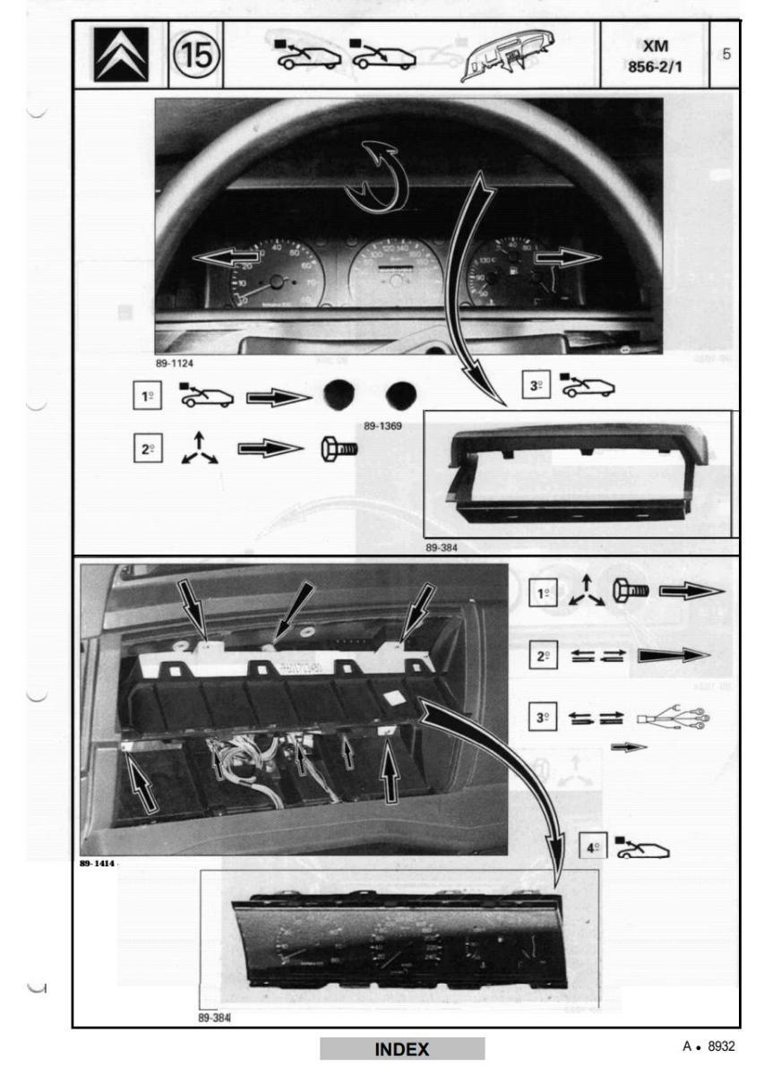

Wie bekomme ich den Instrumententräger beim Xm Y3 ausgebaut?  Es funktionieren da einige Kontrollleuchten wie für Stand und Abblendlicht sowie die leuchte für Reserve nicht mehr.

Ich dachte, Manson hätte Dir das am Telefon erklärt.
Also dann:
Dann die vier Schrauben lösen und die Tachowelle.
oder:
Das mit dem Lösen der Haube ist nicht ganz ohne … man muss sich einfach trauen, mit dem Handballen kurz und kräftig von schräg unten gegen die Vorderkante der Haube zu schlagen. Wenn man das einmal gemacht hat, weiß man, wie es geht. Man kann dabei nichts kaputt machen.
Ist auch nicht soviel Text, als dass man das am Telefon machen müsste.
Und wie gesagt, sollte man durchgebrannte Birnchen durch neue ersetzen und wenn man das Ding schon ausgebaut hat, sinnvollerweise alle anderen auch direkt. Auch wenn es Leute gibt, die noch funktionierende Birnchen drin lassen und die defekten durch gebrauchte ersetzen. Denn irgendwann brennt jedes Birnchen durch und meistens sind die funktionierenden Birnchen schon so von innen geschwärzt, dass ihre Leuchtkraft abgenommen hat. Das ist speziell für die Skalenbeleuchtungsbirnchen ein Thema. Und wer will schon alle vier Wochen das Kombiinstrument ausbauen?
