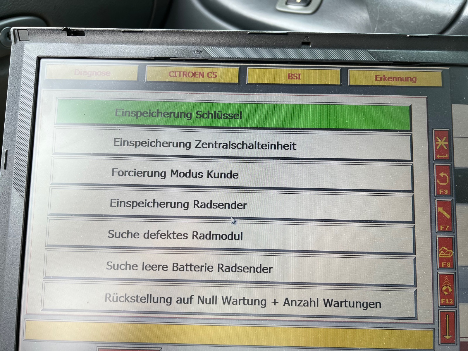

Ja, neu anlernen mit Diagbox hätte ich als nächstes versucht.

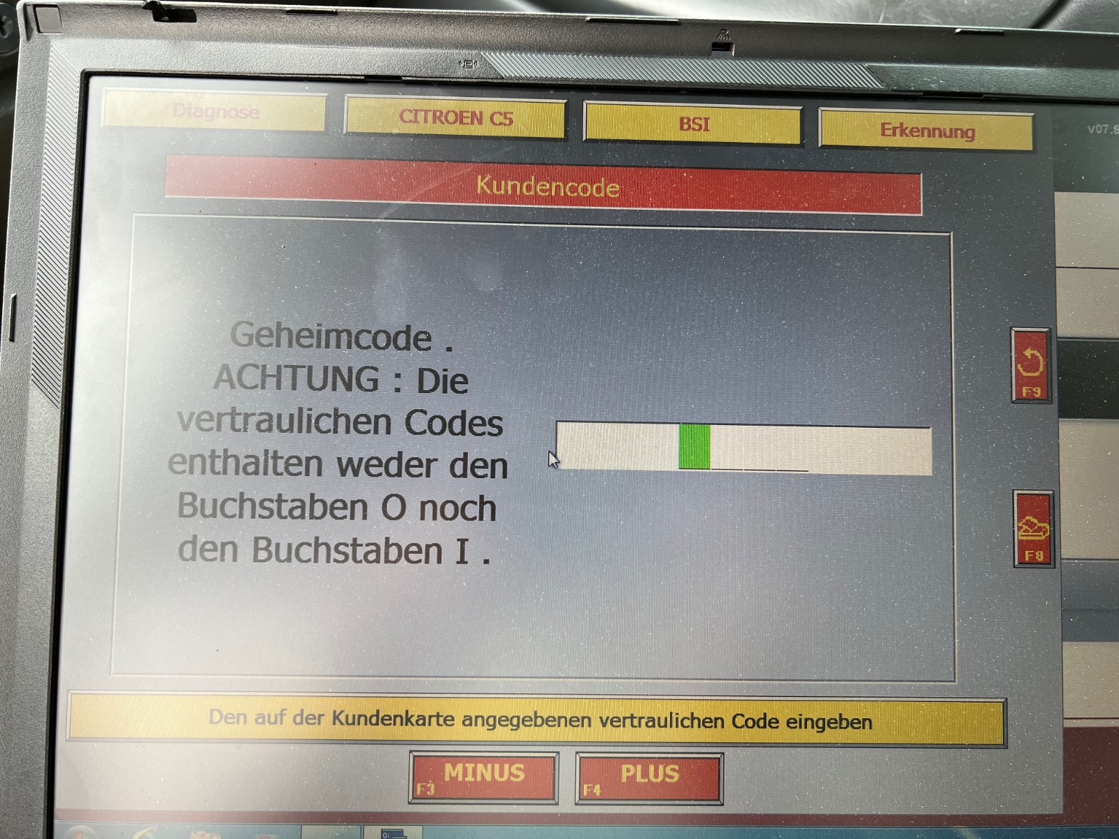

Anlernen habe ich mit Lexia versucht. Das Problem: Lexia fragt mich nach einem 4-stelligen "Vertrauenscode".
Diese rote Checkkarte, die üblicherweise bei den Fahrzeugen dabei war habe ich. Diese ist allerdings leer.
Was ich habe sind im Service-Scheckheft Eintragungen die offenbar beim Erstkunden dabei waren.
Da steht auch eine Schlüsselnummer mit Syntax: SD1 1234567 Z
Woher bekomme ich nun diesen Vertrauenscode. Hat jemand eine Idee?

Hallo Zusammen,
leider hänge ich immer noch an diesem Problem.
Den Schlüsselcode habe ich. Steht im Bordhandbuch aufgelistet und nach Anfrage bei Citroen habe ich ebenfalls genau diesen Schlüsselcode erhalten.
Das Problem ist: Der Schlüsselcode hat die Syntax: SD1 1234567 Z, Lexia fragt nach einem "vertraulichen Code" mit 4 Stellen.
Weder Auszüge aus dem Schlüsselcode funktionieren, noch die sonst gern verwendete 03114.
Was ist zu tun?
Und: wenn ich in anderen Threads lese, gewinne ich den Eindruck dass Transponder nur einmal angelernt werden können. Teilweise lese ich von Hex-Codes 05A0, etc. die zumindest zum 4-stelligen Muster passen könnten
Anyway...
Wer hat ne Idee oder im Besten Fall die Prozedur schon mal durchgeführt?
Schließe mich Mal hier an. Von den Meldungen hab ich fast die Gleichen wie HJS. Bei mir ist der vierstellige Vertrauenscode auf der Schlüsselkarte und ist gleich mit dem Schlüsselcode auf der anderen Seite, Minus des letzen Buchstabens oder Zahl, also bei dir 4567. Vielleicht ist es bei dir genauso.
Bearbeitet ( von XMMikel)
vor 20 Minuten schrieb HuberoFN:
Schlüsselcode
Du benötigst den Transpondercode, der ist 4 stellig, nach der Eingabe wird der Code von der BSI geprüft und die Einspeicherung der Schlüssel freigegeben/gestartet.
Sehr gut. Wo bekomme ich den Transponder Code her?
vor 16 Minuten schrieb HuberoFN:
ein transponder kann nur einmal angelernt werden. vermutlich scheitert es daran. du kannst dir einen neuen besorgen, glaube aber nicht, dass dies hilft: typ ist ID46. Zum Code … auf meiner Schlüsselkarte des C5 I ist er tatsächlich 4stellig, auf einem kleinen Feld zum freirubbeln.
Bearbeitet ( von Koelner)
vor 33 Minuten schrieb HuberoFN:
Entweder von der Codekarte (falls vorhanden) oder vom Händler.
vor 22 Minuten schrieb Koelner:
Der Transponder im Schlüssel lässt sich beliebig in der BSI anlernen/löschen, auch vergessene, wiedergefundene Schlüssel lassen sich ohne Probleme wieder einspeichern.           Aber!!!
Ein Transpondercode kann nur einmal in eine neue BSI oder ein neues Motorsteuergerät eingespeichert werden.
Trotzdem lässt sich ein ID46 Transponder im Schlüssel genau einmal auf ein Fahrzeug beschreiben/codieren. Danach ist der gespeicherte Code fix. Du kannst zB kein gebrauchten Schlüssel mit neuem Bart an ein anderes Fahrzeug anlernen beim C5, du brauchst ein neuen Transponder. Bei älteren Modellen geht das teilweise noch… Eine andere Möglichkeit wäre nur den alten Schlüssel auf ein neuen Transponder zu clonen, dann verhält sich der Schlüssel genau gleich wie das Original und in der BSI wir kein weiterer Schüssel angelegt.
vor 13 Stunden schrieb Koelner:
Das ist korrekt, aber bis zur dieser Prüfung/Einspeicherung ist der TE mit dem Lexia noch nicht gekommen, denn hier gibt es eine Verwechslung zwischen Schlüsselcode und Transpondercode.
