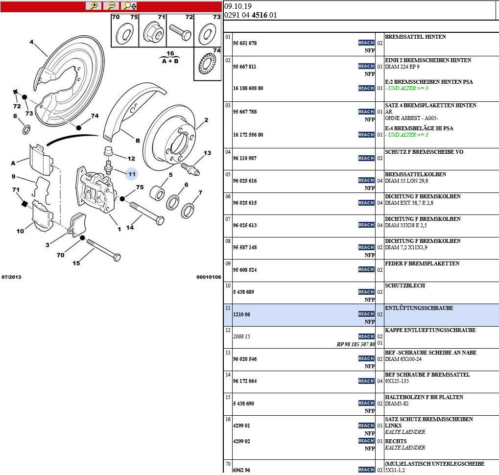

7. September 20224 J. Hallo, @kroack Am 21.5.2022 um 10:16 schrieb hercule: Habe gerade noch dies gefunden: https://www.autodoc.de/payen/7496858 dürften als Ersatz zu 96172064 passen. Ich habe heute eine entsprechende von Febi ausprobiert, dort Nummer 26434. Die Schrauben sind etwas länger (stört nicht) und die dickeren Köpfe haben reichlich Abstand zu X1-Venise-Felgen, wahrscheinlich auch zu allen anderen Felgen. Der Kopf ist allerdings Stilbruch. Grüße Andreas Bearbeitet (7. September 20224 J. von AndreasRS)
7. September 20224 J. vor einer Stunde schrieb AndreasRS: dürften als Ersatz zu 96172064 passen. Ich habe heute eine entsprechende von Febi ausprobiert, dort Nummer 26434 Hallo, die org haben einen Schaftdurchmesser von 10mm, er dient der Lagefixierung. Die Febischraube hat ein gerolltes Gewinde und der Schaft ist kleiner als 9mm. Hatte das beim ausprobieren negative Konsequenzen ? Durch das große Spiel zwischen Schraube und Sattel war das bis zum festziehen sicher eine wackelige Angelegenheit. Grüße Matthias
7. September 20224 J. vor einer Stunde schrieb matgom: Die Febischraube hat ein gerolltes Gewinde und der Schaft ist kleiner als 9mm. Hatte das beim ausprobieren negative Konsequenzen ? Ich hatte nur eine Originalschraube entfernt und die Febischraube fast ganz reingedreht. Deswegen nicht ganz, weil ich gerade kein passendes Vielzahlwerkzeug zur Hand hatte. Grüße Andreas
7. September 20224 J. vor 36 Minuten schrieb AndreasRS: Ich hatte nur eine Originalschraube entfernt und die Febischraube fast ganz reingedreht. Dann hatte es ja noch die 10mm Lagefixierung durch die eine feste Schraube. Interessant wäre ein Test mit 2 febi Schrauben als Neumontage.

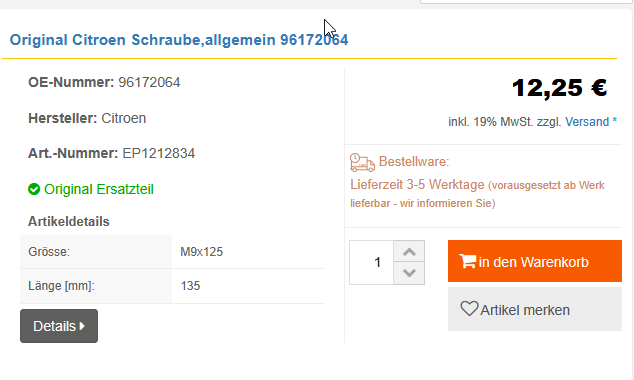

29. Oktober 202529. Okt Gibt es hier eigentlich neue Erkenntnisse was die Beschaffung neuer Schrauben angeht? Mein letzter Stand ist, dass die originalen Schauben nicht mehr lieferbar sind, und die VW Schrauben möglicherweise ein wenig Fingerspitzengefühl beim ausrichten der Sättel beim Einbau brauchen.. Die Originalschrauben sind auch keine Passschrauben gewesen, und Passhülsen gibt es zwischen den Sattelhälften auch nicht. Sollte also mit "Augenscheinlich Grade" ausreichen.. Was meint ihr?
29. Oktober 202529. Okt Hallo, minimal schief ist m.E. egal, das gleichen die Beläge nach kurzer Zeit aus. Die Kontaktkorrosion, wenn man nichts macht, sorgt für mehr Schiefstand, und das geht ziemlich lange gut. Grüße Andreas
29. Oktober 202529. Okt Wenn die Anlagefläche sauber ist dann steht nichts schief. Und wenn die Schrauben fest angezogen sind dann bewegt sich der Sattel auch nicht. Bleibt die Frage ob der dünnere Schaft sich negativ auswirkt wenn die Schraube belastet wird, sprich wenn man kräftig bremst. Nicht daß die dann nachgibt.
29. Oktober 202529. Okt vor 50 Minuten schrieb minilinde: Gibt es hier eigentlich neue Erkenntnisse was die Beschaffung neuer Schrauben angeht? Mein letzter Stand ist, dass die originalen Schauben nicht mehr lieferbar sind, und die VW Schrauben möglicherweise ein wenig Fingerspitzengefühl beim ausrichten der Sättel beim Einbau brauchen.. Die Originalschrauben sind auch keine Passschrauben gewesen, und Passhülsen gibt es zwischen den Sattelhälften auch nicht. Sollte also mit "Augenscheinlich Grade" ausreichen.. Was meint ihr? So sieht das für eine X2 HDi Limousine aus... Die 96172064 ist noch verfügbar, gibts auch hier: https://www.der-ersatzteile-profi.de/search?w=96172064&h=36&k=1 Bearbeitet (29. Oktober 202529. Okt von Kugelblitz)
