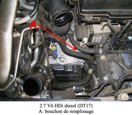

-Wenn ich das richtig verstanden habe, erfolgt die Befüllung über die Meßschraube um sich die Arbeit zu sparen, an die Befüllungsschraube an der Seite hinter dem Luftfilter zu gelangen??
-"tröpfeln" bei laufendem Motor im Leerlauf, oder auf der Bühne in Fahrstellung?

Andi,
wie ich die post anderer interpretiere:
die Befüllung erfolgt über die Befüllungsschraube, das Öl läuft aufgrund der Schwerkraft ins Getriebe.
Eine kleine Überfüllung ist nicht schädlich, weil über die Messchraube korrigiert werden soll. Bei Überfüllung tröpfelt das Öl nicht, sondern läuft zunächst in einem Strahl ab. In dem Moment, wo der Strahl aufhört, beginnt das Tröpfeln, dann stimmt der Ölstand.
Tröpfeln bei laufendem Motor, ob Stellung P oder D (das wären dann frei drehende hängende Räder) kann ich nicht sagen.
Es müsste sich knapp ausgehen, ohne Ausbau des Luftfilterkastens an die Befüllschraube ranzukommen a) mit einer Verlängerung zum Ausdrehen der Schraube und b) mit einem Befüllrohr. Zum Befüllrohr habe ich gelesen, einen M18 Nippel zu nehmen und diesem mit einem etwa 40 cm langen (Messing)- Rohr zusammnzubasteln oder etwas in der Richtung. Dieses Ding "Befüllrohr" wird dann anstatt der Befüllschraube ins M18 Gewinde geschraubt. Es müsste eventuell auch ein Original-Befüllrohr von Citroen geben? Alles ohne Gewähr, werde mir wohl so ein Befüllrohr bald basteln, dann sehe ich wie es in der Praxis funzt.

Am 1.6.2022 um 11:54 schrieb ACCM Rudolf Götz:
Man nimmt einfach eine entsprechende Ratsche mit Verlängerung, hält einen Magneten an die Schraube (sonst is sie weg) und steckt einen Schlauch in das Befüllungs-Loch. Dann einfach oben einen kleinen Trichter in den Schlauch und langsam Getriebeöl reinlaufen lassen...
Okay, ja, es hilft, den Luftfilterkasten und die Schläuche abzubauen....
