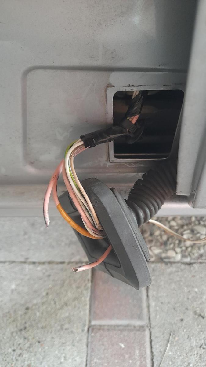

ich bekomme bei meinem Xantia das Problem nicht gelöst, dass die Fensterscheibe hinten links nur über die Mittelkonsole zu steuern ist. Der Schalter in der Tür ist ohne Funktion.
- keine Automatik (ohne Elektropaket)
- Kindersicherung funktioniert wie es soll
- mit anderem Schalter getestet.
Kann mir jemand einen Tipp geben, bevor ich die Tür zerlege?
Grüße, Jan
Kabelbruch in der Gummitülle.
Alles klar, dann nehme ich mir die mal vor.

Mach die Tülle nicht kaputt.
vor 8 Stunden schrieb HDI JUNKIE:
Habe ich nicht vor. Einfach aufschneiden gibt es bei mir nicht.
Am 27.5.2022 um 21:26 schrieb HDI JUNKIE:
Du liegst vollkommen richtig.
Wenn man innen die Verkleidung, die Gurtrolle und den Schaumstoff demontiert, dann den Kabelbaum in der Säule löst, gibt es genug Spiel für die Reparatur.
Übrigens erschreckend, wie knüppelhart die Kabel sind.
