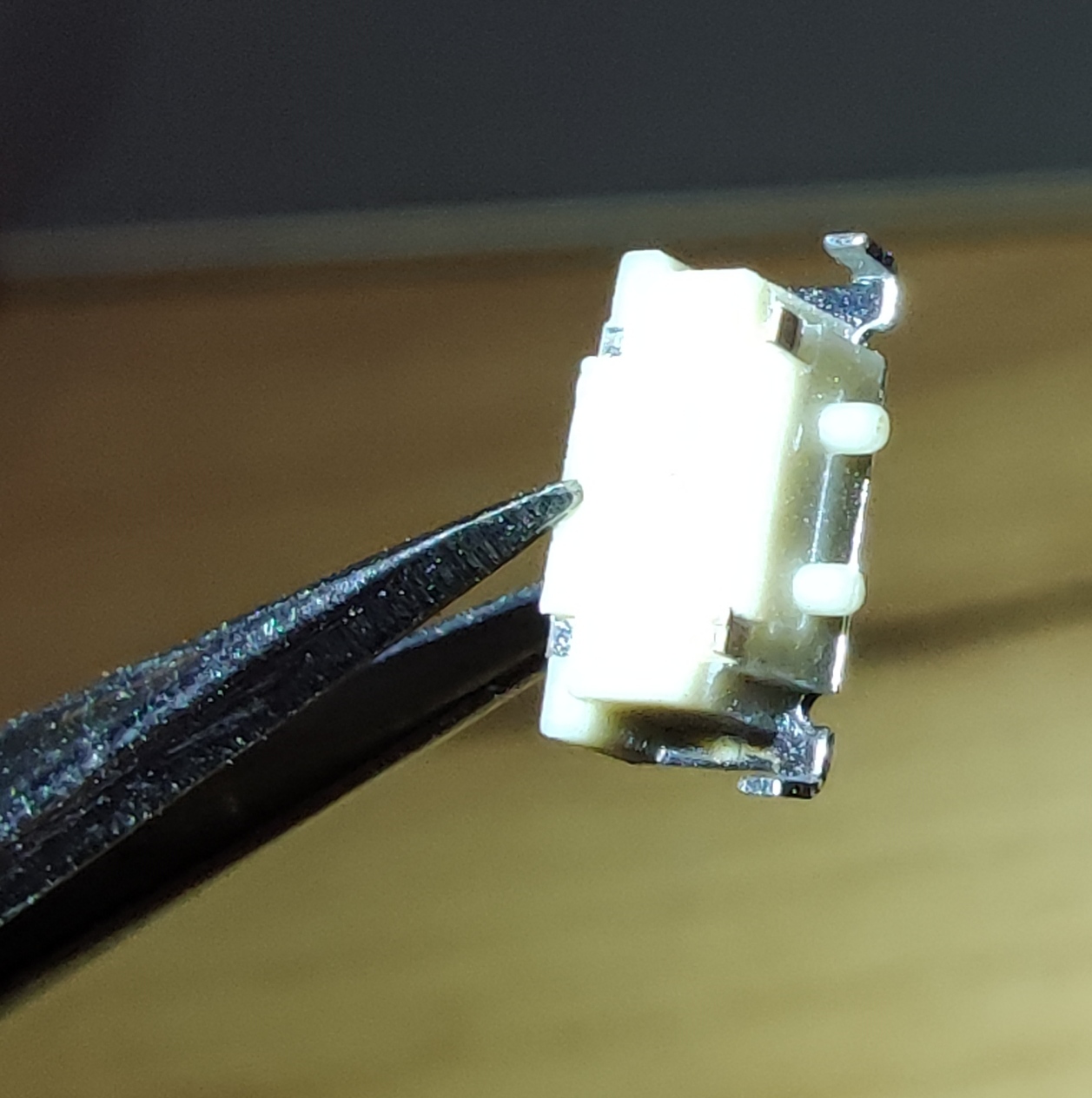

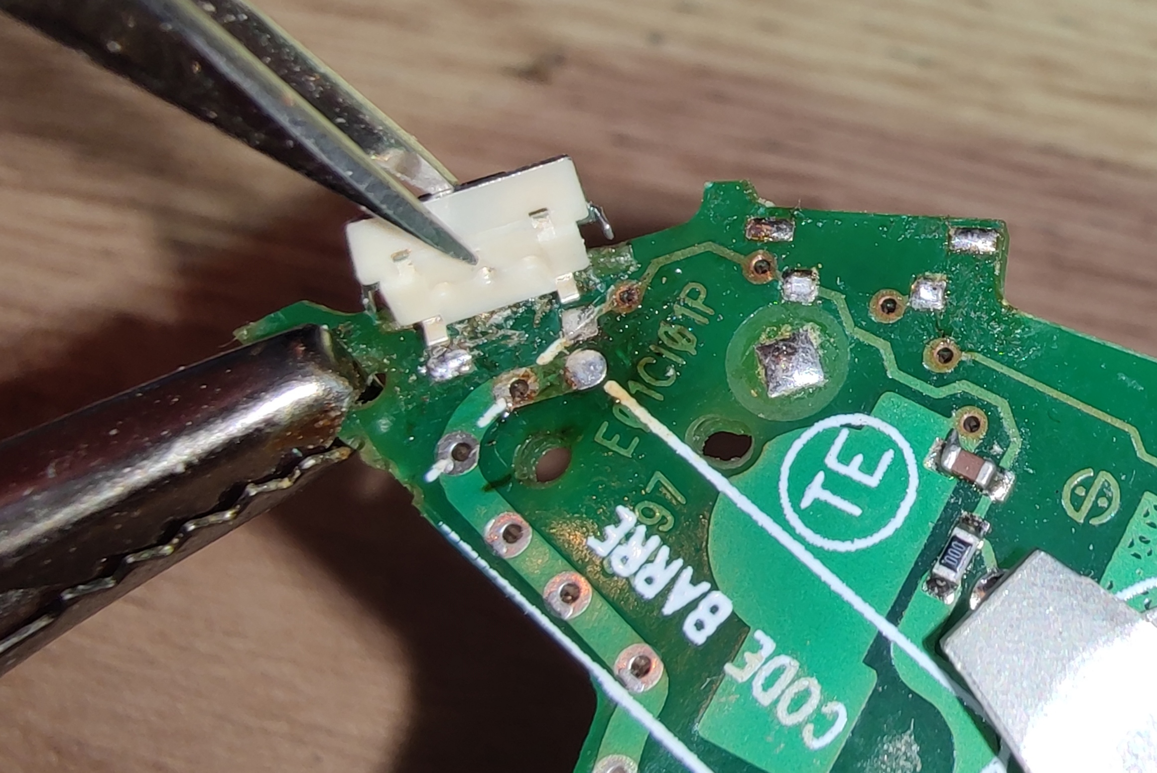

Auf deiner Platine sind leider zwei Lötpunkte weggebrochen, die als Halterung fungieren und die Druckkräfte abfangen. (Im Bild sind sie da wo der rechte Taster saß noch vorhanden)
Ich werde beide Taster wechseln und den linken so gut es geht verlöten, aber er wird wahrscheinlich nicht lange halten, da er nur an den Kontakt-Lötstellen hängt. Kleber habe ich leider keinen geeigneten, aber 2K-Kleber könnte vielleicht funktionieren...
Und bei deinen bestellten Tastern sind noch Nippel dran, die ich mit der Schlüsselfeile abfeilen muss, da deine Platine keine Löcher dafür hat.
Du solltest dich vielleicht doch mit der Idee anfreunden einen neuen Schlüssel zu kaufen... wie gesagt, ich habe meinen auf Aliexpress incl. Platine und Fräsen gekauft und er funktioniert super.
