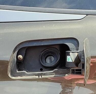

bei unserem C4 GP II aus 2014 hat die Tankverriegelung einen Hau. Jetzt ist beim neuerlichen Öffnungsversuch der Verriegelungspin abgerissen und der ganze Verriegelungsmechanismus muss ausgetauscht werden. Aber wie?
Muss ich da über den Radkasten dran oder geht das über den Kofferraum?

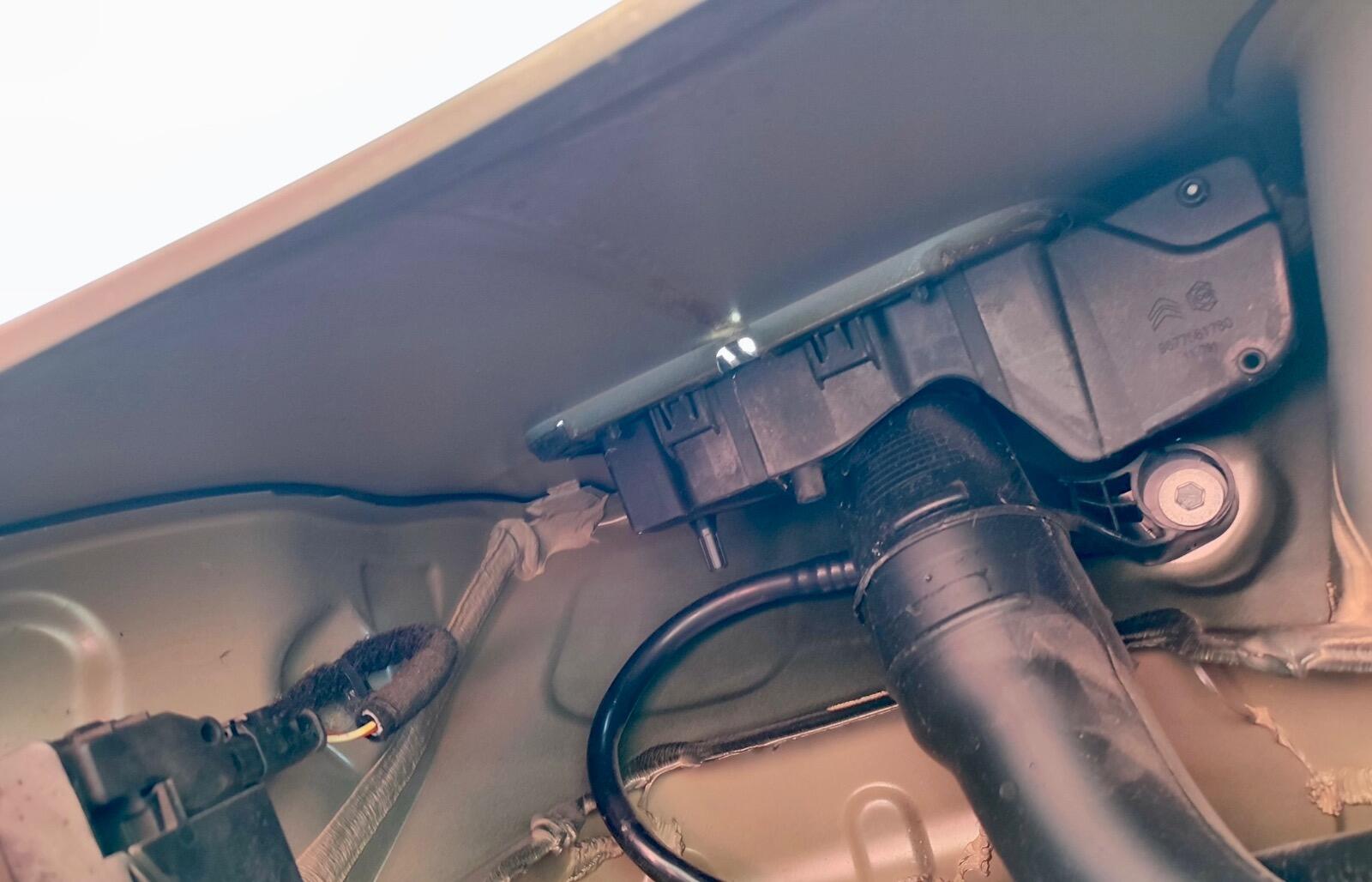

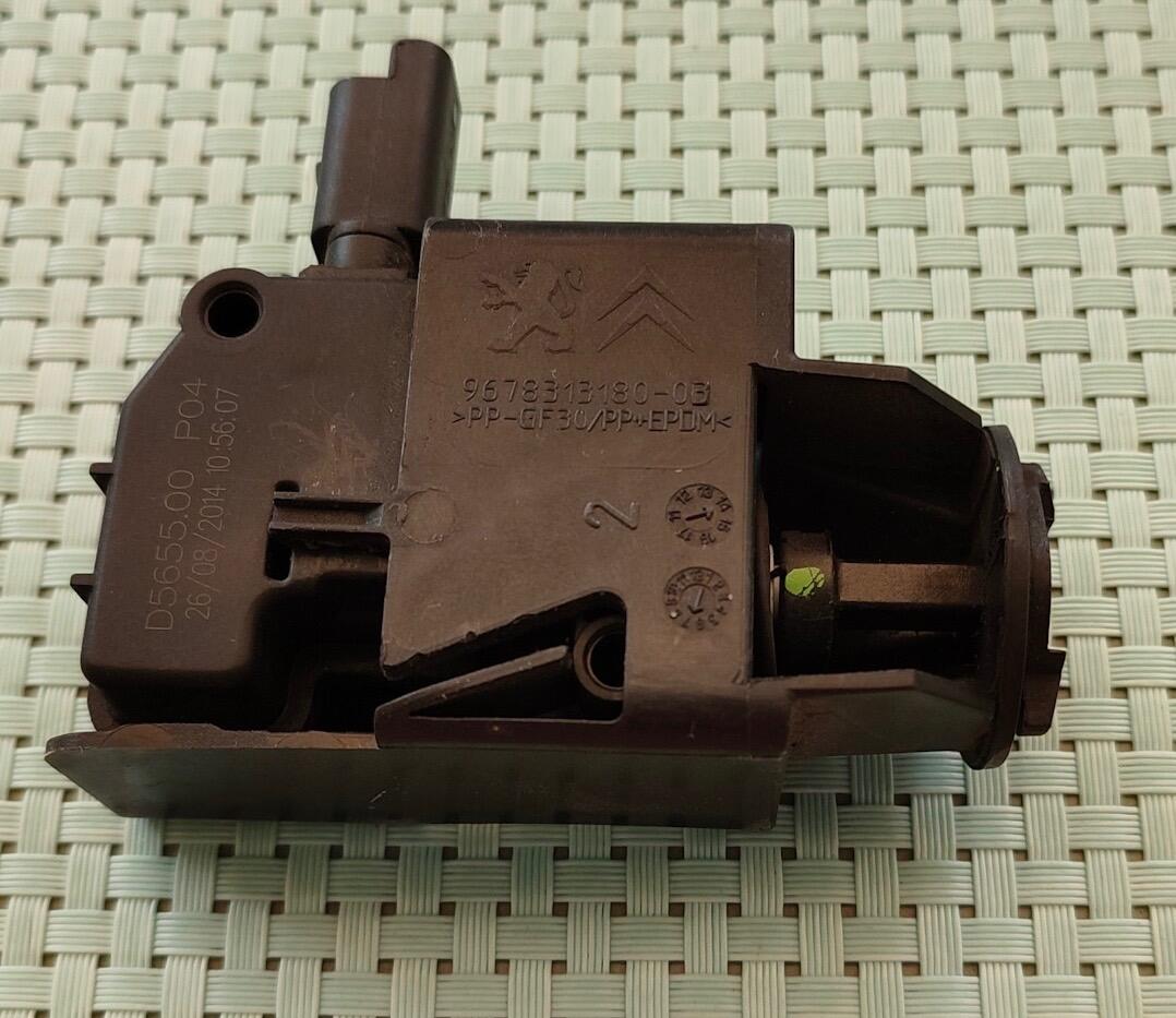

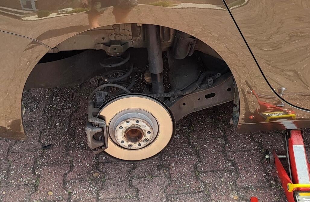

Nach fast vier Jahren aktualisier ich das Thema mit ein paar Bildern, die ich noch fand.
Für den Austausch des Aktuators des Tankdeckels muss das rechte Hinterrad ab, die Radhausinnenverkleidung ab und dann kommt man ganz gut an den Aktuator dran. Der muss mit einem leichten Dreh aus dem Tankdeckelgehäuse raus und alles wieder umgekehrt mit dem neuen Teil.
