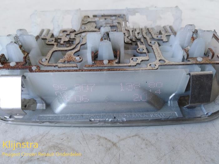

Wie bekomme ich den Reflektor der Innenbeleuchtungskonsole raus. Er wackelt, die Metallclips kann ich auch lösen - dann wackelt er etwas mehr - aber ich bekomme ihn nicht raus. Der Explosionsplan hier im Forum hilft mir nicht weiter.
Hat jemand einen tipp?

Danke für deine antwort. Aber diese lampe bekomme ich nicht raus ( 3 lampen im Reflektor) Sie wackelt ich kann die metallclips lösen - dann wackelt sie noch mehr. Aber sie passt nicht durchs loch. Ich will nix kaputt machen. Was muß ich tun?
Lg andreas
Ich habe nicht erwartet, dass es so schwer geht.
Laut Skizze sind die Leuchten nur gesteckt.
Das ist wieder typisch "Franzose". Der Acryl-Deckel löst sich erst kurz vorm Bruch. Das Lampengehäuse hat "nach hinten" 2 Öffnungen. Dort sind 2 Halteklammern und diese müssen mit irgendeinem Werkzeug "nach vorn" ausgerastet werden, weil diese nicht einfach nur an der Konsole klemmen. Dann kann die Leuchte herausgeklappt werden.

Hallo, danke - mein gott bist du schnell - das bedeutet also, dass die lampeneinheit nach lösen der clips irgendwie durch das  loch muß ?! Also auf der gegenüber liegenden seite der metallclips sind nur plastik-widerhaken bzw. Nasen ? Und die besagten metallclips sind fest an der lampeneinheit dran und sie müssen dort auch dranbleiben und brauchen nicht komplett von dieser abgemacht werden ?
Lg andreas
P.s.: wo bekommst du eigendlich die explosionspläne her? Die sind prima - aber werden leider unscharf, wenn ich reinzoome. Kann ich die auch irgendwo runterladen?
Ich habe gerade nachgesehen und mich selbst dabei verflucht. Ich wollte schon abbrechen, denn das Acryl war bereits sehr widerspenstig. Als das ab war konnte ich die beiden Klammern lösen (deren lose Schenkel zur Lampe drücken, denn diese klemmen hinter der Konsole, Klammern bleiben an der Lampe) und die Leuchte läßt sich herauskippen. Klammerseite nach unten, zum Spiegel hin ist diese nur eingehakt.

Danke - dann werde ich morgen mal mein glück versuchen. Heute habe ich nach 3 nachtschichten nur noch bettschwere. - danke nochmal

guten morgen, das ding ist raus (wenn man weiß wie ganz einfach) Aber leider stehe ich damit schon wieder vor dem nächsten problem. Wie bekomme ich die ganze graue abdeckung ab. Ich will ja ans microfon ran. Die abdeckung wackelt auch wie blöd aber geht nicht ab. (Die beiden schrauben sind natürlich raus) wo ist das ding noch arretiert?
