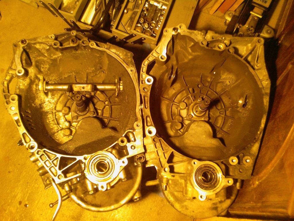

Ist schon ein XU ?
Danke für die Bilder, Kroack. Ja. ist ein XU 10J4R ( RFV )

Es gibt die BE3-Getriebe mit verschiedenen Kupplungsglocken. Ich habe damals eines vom BX TD in einen X1 RFV gebaut und musste dazu die Kupplungsglocke/Getriebehälfte tauschen.
Der 2,0 16 V hat immer die breite Ölwanne / deswegen ist die Glocke anders
siehe rechts oben:
ach ja: gedrückte vs. gezogene Kupplung mit verschiedenen Ausrückwellen/-hebeln
