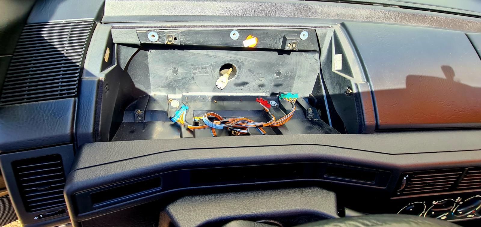

Linus hat zwar noch immer keinen neuen Zahnriemen - aber dafür einen sauberen Innenraum. Beschäftigungstherapie bei 34 Grad ...20220630_142847.jpg.920381a54a871d0070e256fe979d9ee9.jpg

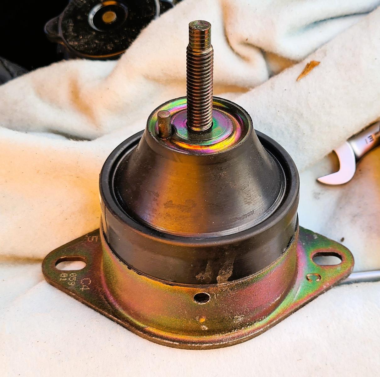

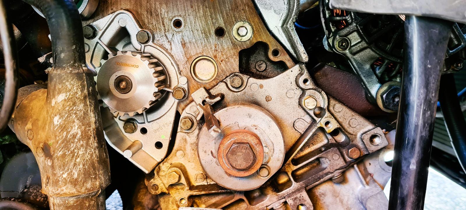

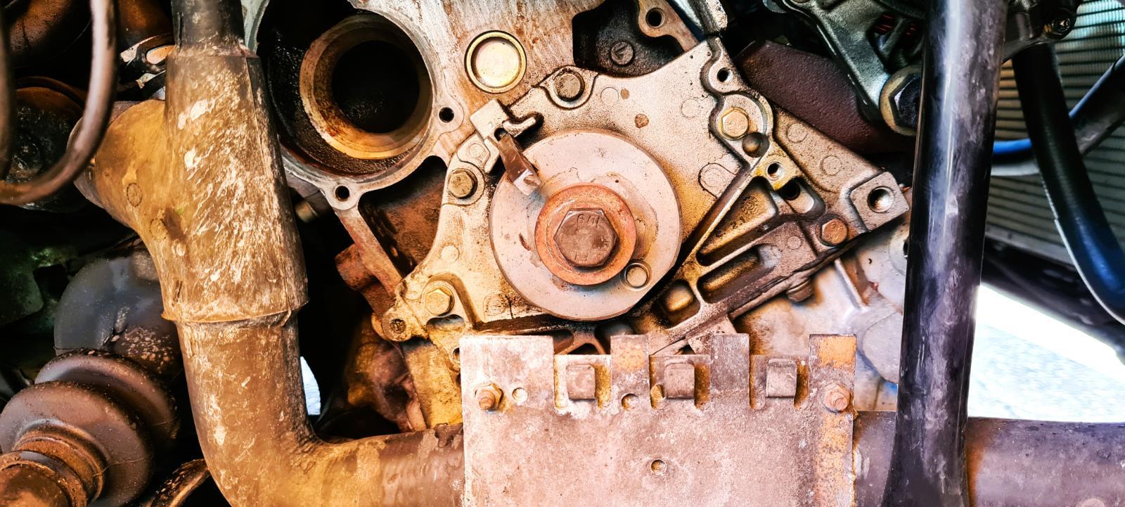

Linus hat einen neuen Zahnriemen, eine neue Wasserpumpe und eine neue Spannrolle. Keilrippenriemen für die Hydraulikpumpe und Flachriemen für die LiMa sind auch neu; dito die Zündkerzen und das obere Motorlager. Kühlflüssigkeit und Motoröl sind gewechselt, bei der Gelegenheit auch den falsch anzeigenden, da abgebrochenen Ölmeßstab erneuert und die Überfüllung des Motors mit Öl korrigiert ... danke Niklas für Deine Hilfe!

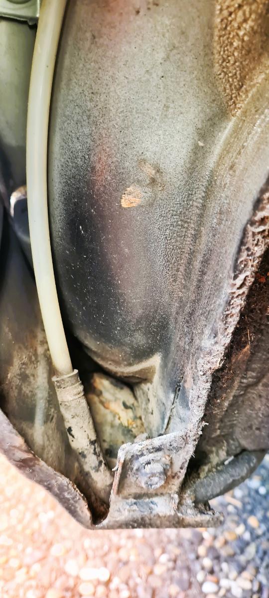

Bei der Gelegenheit auch die Radläufe vom Dreck der letzten Jahrzehnte befreit und festgestellt, dass die Substanz von Linus wirklich gut ist.

Der eigentliche Wechsel des Zahnriemens war ok und sogar relativ schnell erledigt. Die Arbeiten drumherum haben ziemlich aufgehalten; beim Abbau der oberen Abdeckung des Zahnriemens hat es mir kurz gereicht - wie kann man denn so einen Mist konstruieren ... grummel.

Der Zahnriemen hat gejault ... also die ganze Nummer nochmal auseindergebaut und den Zahnriemen entspannt.

Es gibt doch eine Vorgabe, wie stark der Riemen gespannt werden soll. Ich baue keinen ohne SEEM-Tester ein. So teuer sind die nicht... Das ganze Werkzeug hat sich beim ersten eigenen Riemenwechsel schon bezahlt gemacht. Auch bei automatischen Spannrollen prüfe ich, ob die Spannung stimmt. Man kann nie wissen. Zu locker oder zu fest -> Gefahr, dass Riemen vor Erreichen des Austauschintervalls reißt oder überspringt.
vor 13 Minuten schrieb schwinge:
SEEM-Tester
Hast Du da einen Empfehlung?

Nach gebrauchtem Originalwerkzeug Ausschau halten. Ich hab zwei verschiedene gebrauchte Originalwerkzeuge (von Peuschio, aber egal). Einmal zum Anschrauben, einmal Frequenzmessung. Die kommen mit Kalibrierungs"werkzeug".
Ob die 30 Euro Teile was taugen, weiß ich nicht. Das Schinazeug (e.g. BTT 2880) für 200/300 Euro hat gerne negative Bewertungen. Da weiß ich aber nicht, ob die Leute einfach nur zu blöd sind, die zu benutzen. Man weiß nie.
Jo, oder wie oben, man kann sogar mit dem Smartphone messen.

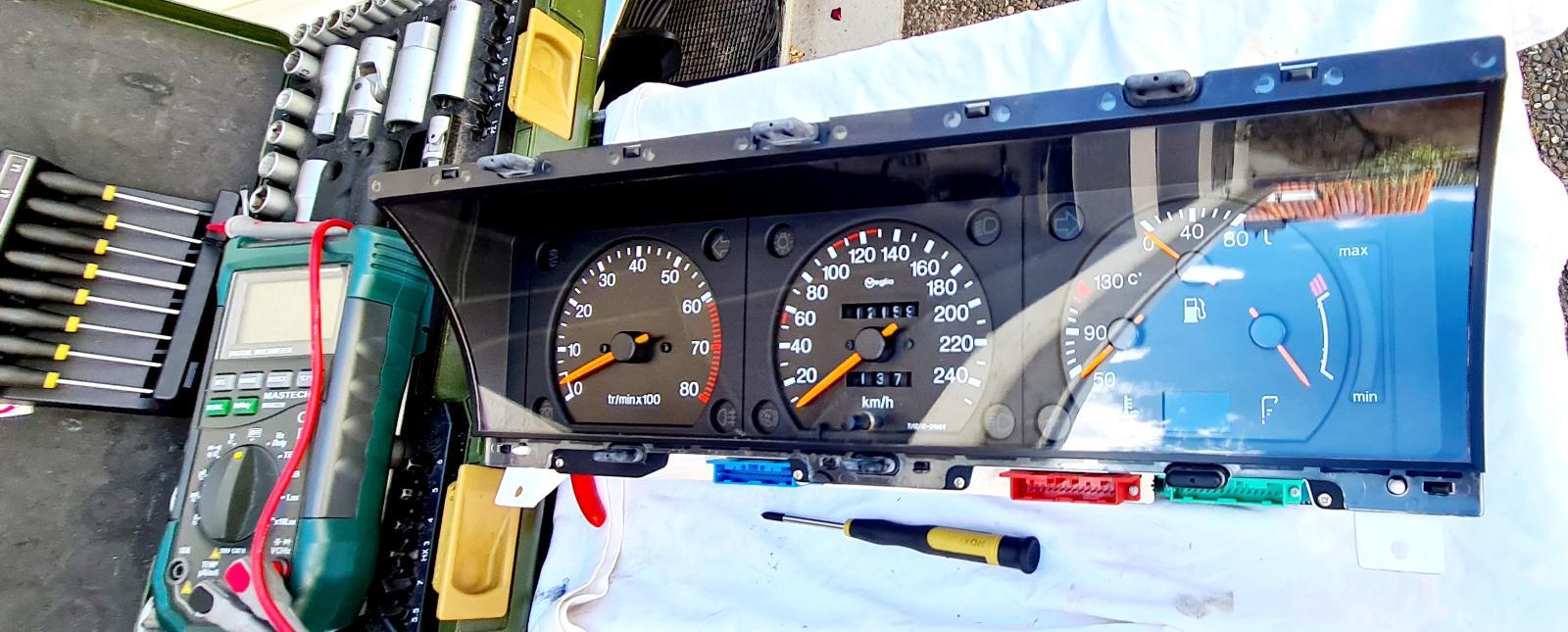

Tachowellen-Klebe- und KI-Birnchen-Tausch-Service. Mit etwas Glück ist das Flattern der Tachonadel Geschichte, und die Automatik-Ganganzeige sollte auch wieder ablesbar sein.

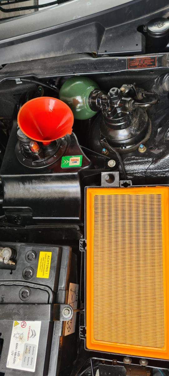

Linus schwebt jetzt mit neuem LHM und neuem Luftfilter ... beides war bitter nötig.

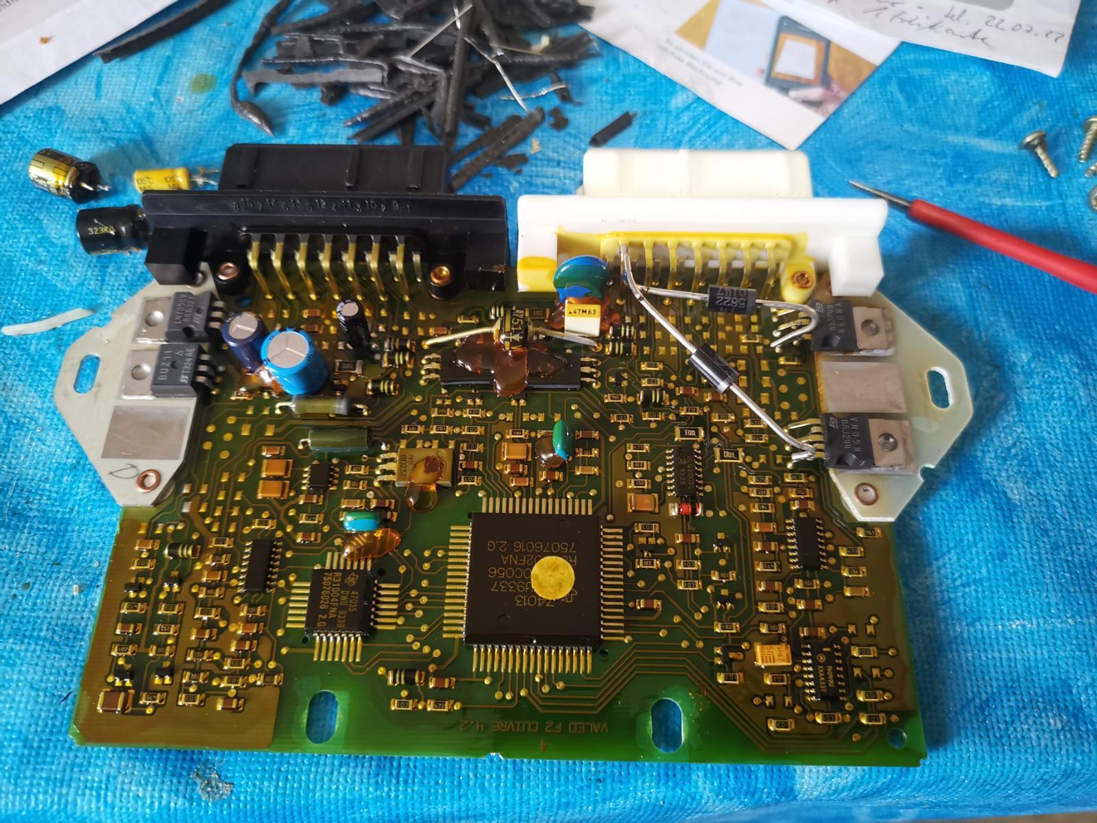

Tadaaa .... Linus hat einen Hydractiv-Rechner mit eingelöteten Dioden und 3 neuen Hauptkondensatoren. 😍
Vielen Dank, @Amokhahn!

Tolle Leistung! Funktioniert? Ich hätte mich das nicht getraut, nachher funktioniert es danach nicht mehr. Die Kondensatoren sind sicher identisch? Wie hat sich der Defekt bemerkbar gemacht? Wo sind die Dioden verbaut? Ich habe so ein Steuergerät noch nie geöffnet.

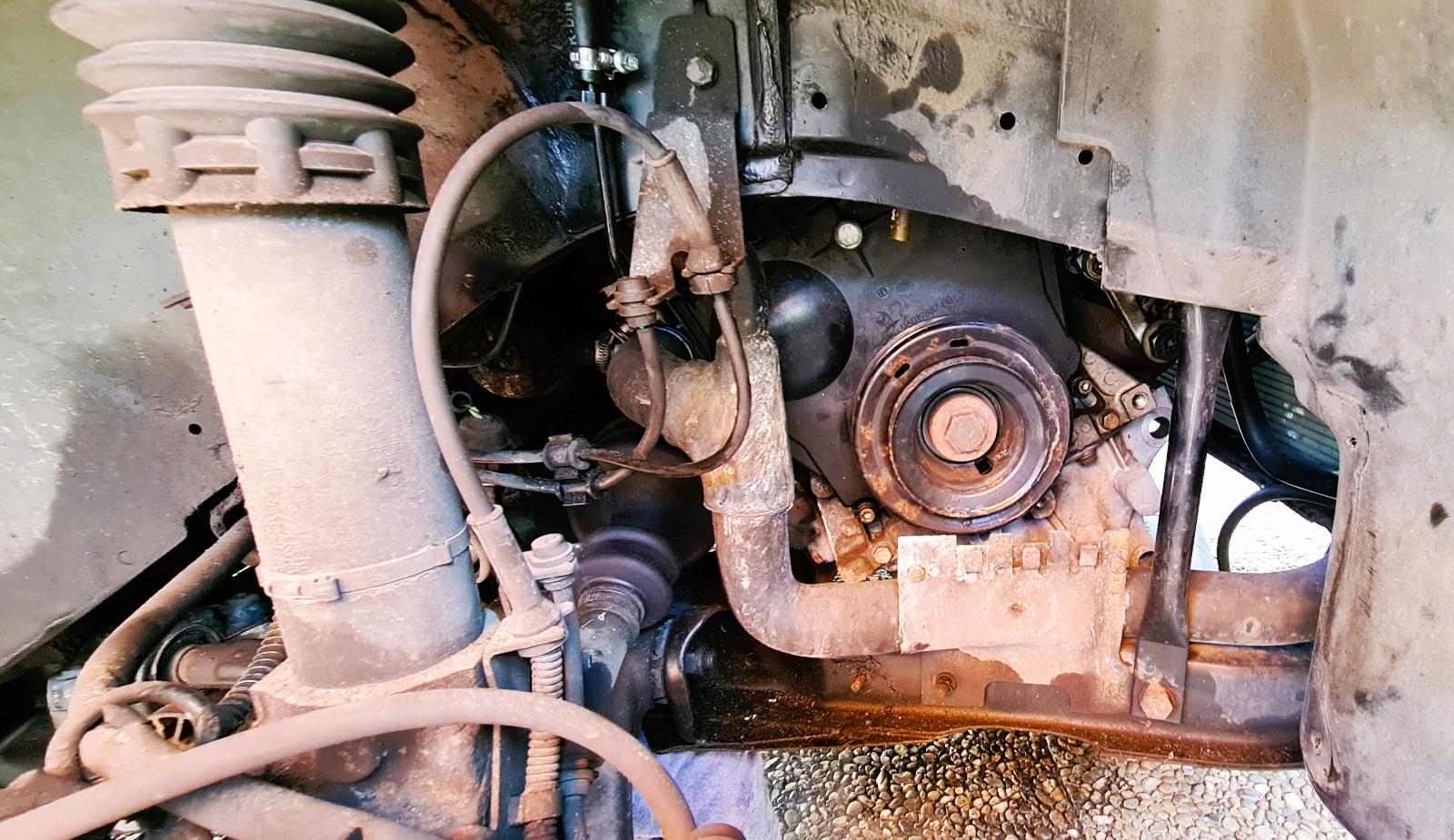

Linus sabbelt vorne links nicht mehr.
Gibt es für die Schellen mit dem Einhak-Verschluß spezielle Zangen? Das war ein wenig fummelig.
Das Teil nannte sich wohl 1-Ohr-Schelle und war garnicht zum erneuten Verwenden gedacht. Dafür gibt es auch spezielle Zangen, wobei eine stumpfe Kneifzange auch funktionieren sollte, oder?
