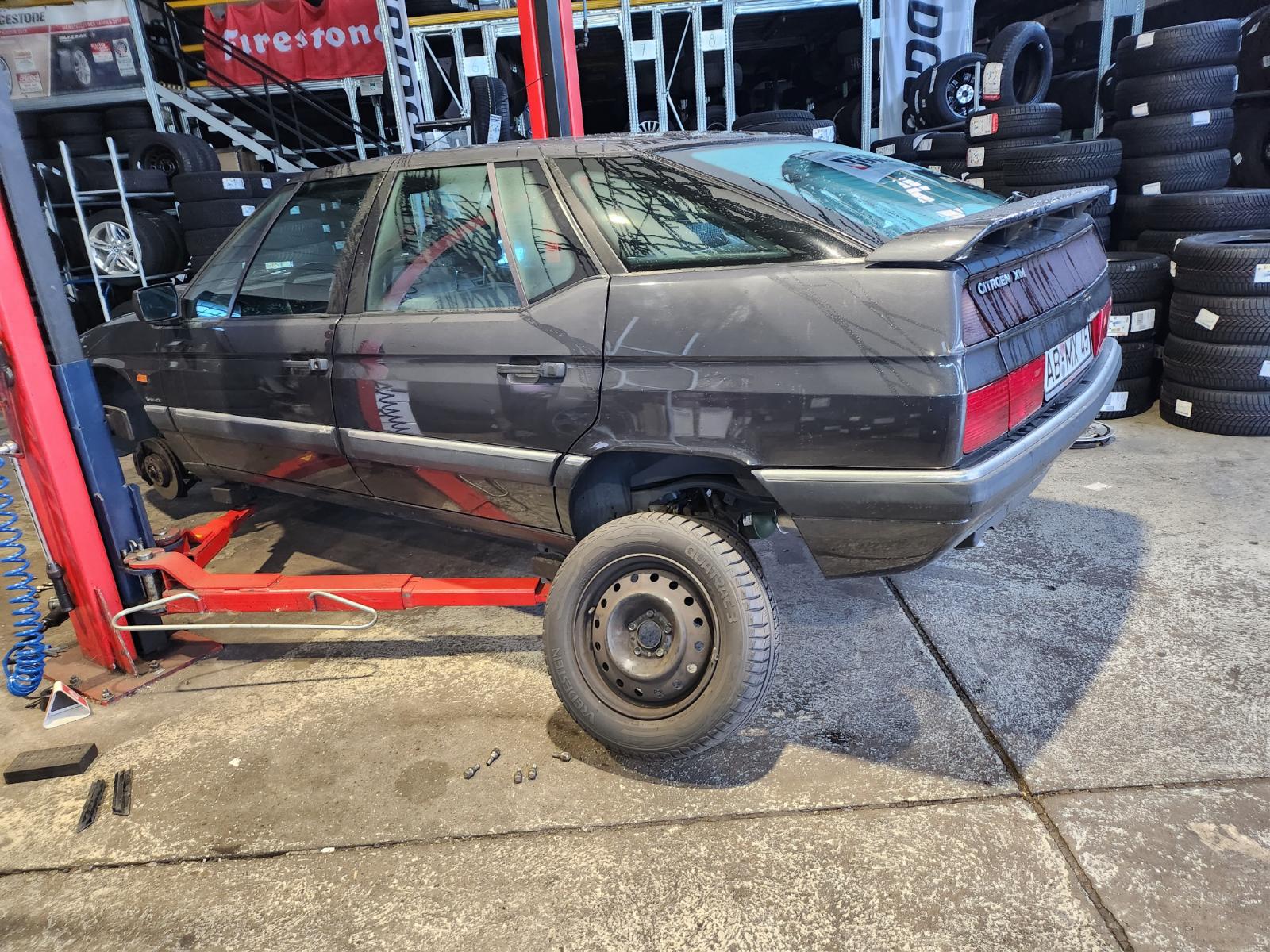

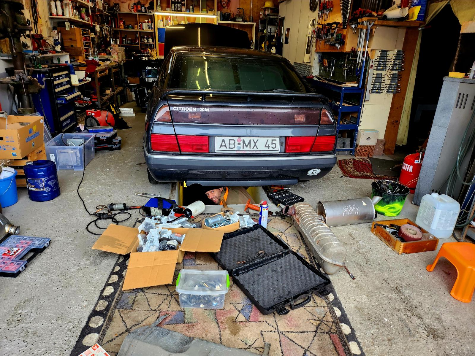

7. Oktober 20224 J. Ersteller Erfolgreicher Tag für Linus: Er hatte bei 30 bis 80 km/h ein äußerst unschönes Flattern / Zittern im gesamten Vorderwagen, was mit Reifenwechsel, wuchten etc. nicht in den Griff zu bekommen war (Details hier). Der Gewinner steht fest - die linke Antriebswelle! Beide Wellen hatten eine ziemlich deutliche Unwucht mit einem Hub von 3 - 4 mm. Nach dem Tausch der rechten Welle ist es etwas besser geworden, war aber noch nicht wirklich gut. Mit dem Tausch der linken Welle ist der Spuk vorbei. Angenehmer Nebeneffekt - es gab in kurzer Zeit drei Teilwechsel des Getriebeöls; das Getriebe hat vorher schon sehr schön mit passenden Schaltpunkten geschaltet, jetzt arbeitet es butterweich. Heute mal kein Bild von den durchgeführten Arbeiten oder vom Auto, sondern vom Schrauber: Mit Kampfspuren, aber zufrieden. Hallelujah! 😇 Bearbeitet (7. Oktober 20224 J. von MichaelS)

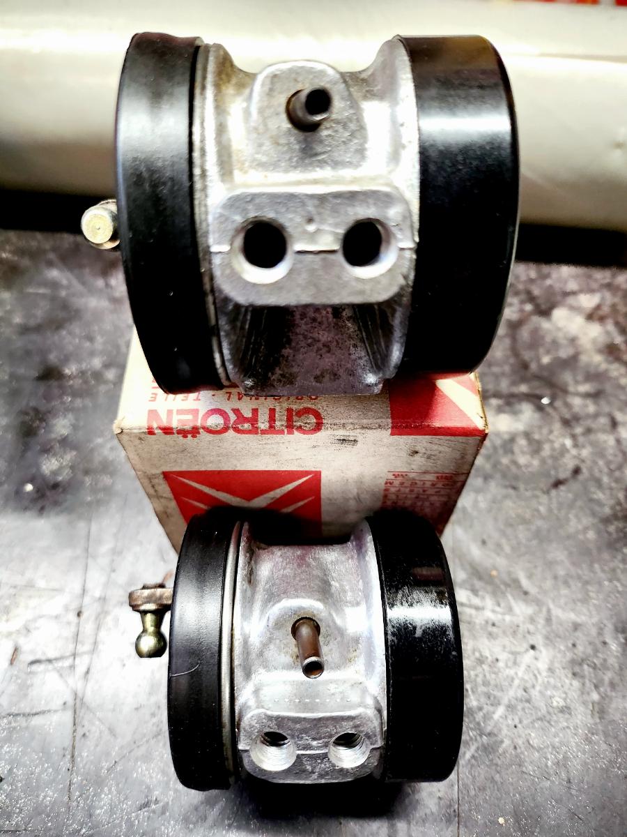

20. November 20224 J. Ersteller Weil wir gerade dabei sind - Höhenkorrektor-Tausch und noch ein wenig mehr bei Linus.
20. November 20224 J. Am 7.10.2022 um 17:37 schrieb MichaelS: Heute mal kein Bild von den durchgeführten Arbeiten oder vom Auto, sondern vom Schrauber: Mit Kampfspuren, aber zufrieden. Hallelujah! 😇 Ach wie schön 🤩

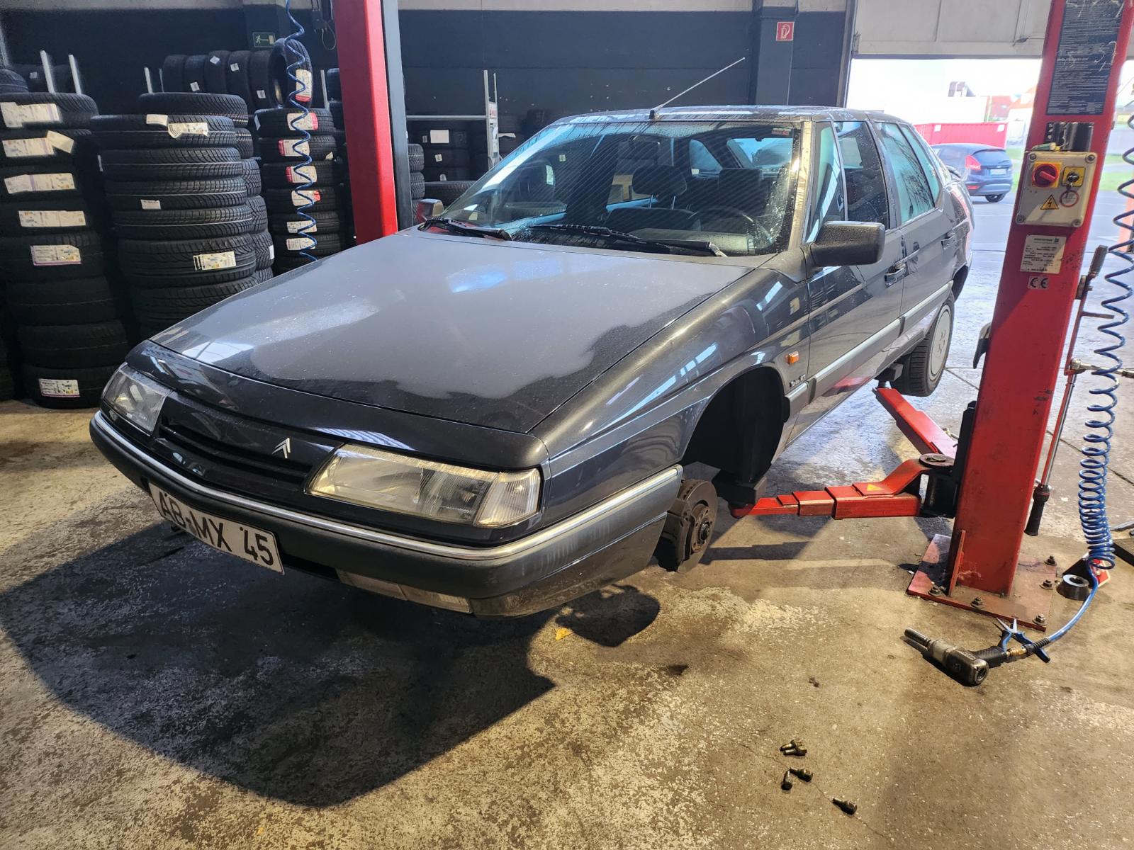

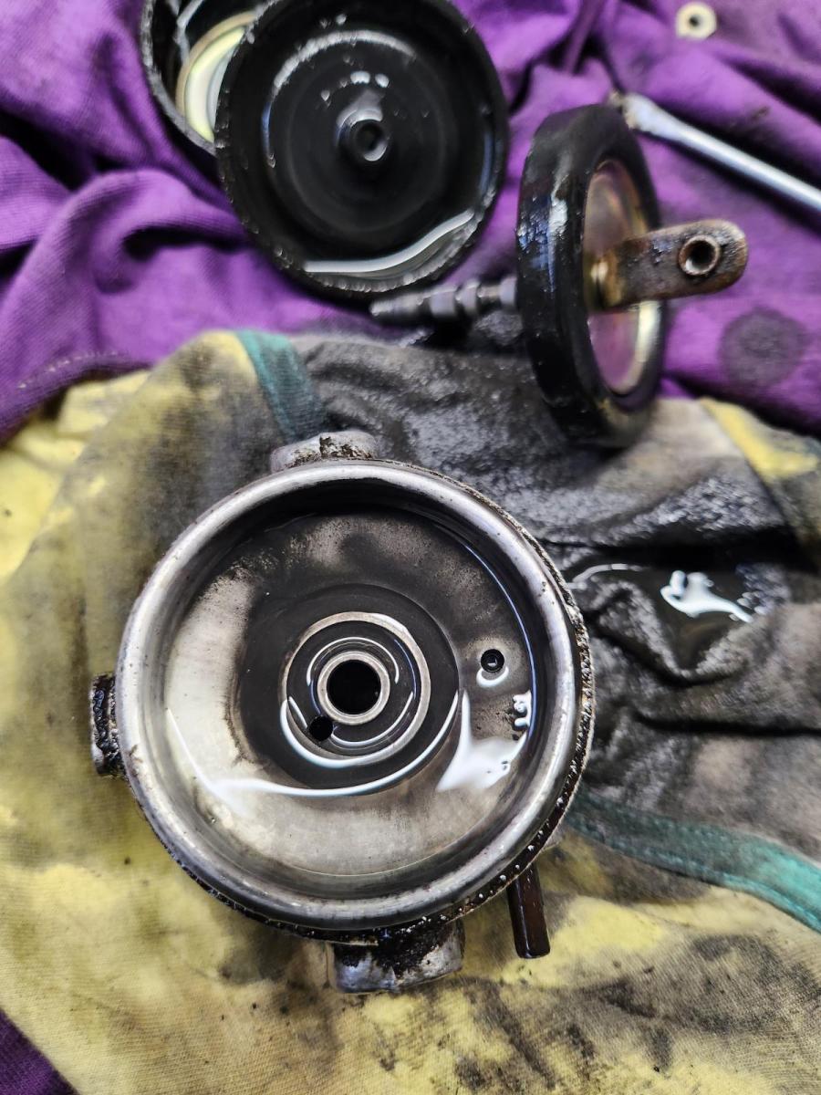

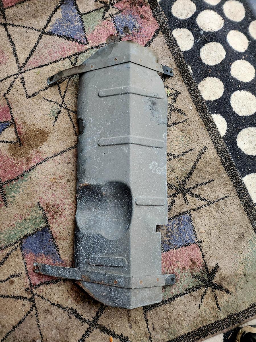

20. November 20224 J. Ersteller Auch für Linus war der Sonntag sehr produktiv: Höhenkorrektoren hinten und vorne ausgebaut und gesäubert (was dringend nötig war!) Benzinfilter getauscht hintere Hydractive-Kugel getauscht Mittelschalldämpfer getauscht 4. Teilwechsel des Getriebeöls durchgeführt Störungen ausgelesen (KEINE!) und Parameter-Test der Federung durchgeführt Lius fährt und federt jetzt sensationell - von den drei Hydractive-XM mit Abstand am besten. Wenn das System mechanisch und elektronisch in Ordnung ist, ist das wirklich eine Sensation ... das hätte ich so nicht gedacht und gehofft. Bei den Arbeiten haben wir auch die Substanz von Linus genauer geprüft - auch das ist eine eigene Liga, was ich so nicht erwartet hätte, da das Auto zwar regelmäßig gepflegt und gewartet wurde, es aber auch ein ganz normaler Gebrauchsgegenstand war. Das Abschirmblech an der Hinterachse ist zum Beispiel noch als Ganzes vorhanden und die Schrauben ließen sich problemlos lösen. Aus meiner Sicht eher ungewöhnlich. Das Automatikgetriebe arbeitet jetzt butterweich mit guten Schaltpunkten. Auch das macht Spaß! Erik hat treffend angemerkt, dass es ein Fehler wäre, Linus zu verkaufen. Deshalb bleibt er. 😍 Bearbeitet (20. November 20224 J. von MichaelS)
20. November 20224 J. Da war aber einiger Dreck im Korrektor -- hast Du den Dash-Pot zur Reinigung ausgebaut?
20. November 20224 J. Ersteller vor 11 Minuten schrieb AndreasRS: hast Du den Dash-Pot zur Reinigung ausgebaut? Nein. Ich hatte das bei einem Test-Korrektor versucht und habe beim Zusammenbau den Dashpot erfolgreich zerstört. Das lasse ich lieber. Bremsenreiniger und viel Druckluft mussten reichen - und haben es offensichtlich auch. vor 13 Minuten schrieb AndreasRS: Da war aber einiger Dreck im Korrektor Ja! Linus hat rund 125 TKM, der V6 etwas um die 137 TKM. Für 30 Jahre nicht soooo viel. Aber alle vier Höhenkorrektoren waren in dem Maße verdreckt. Ich kann jetzt nicht sagen, dass das eine vergnügungssteuerpflichtige Arbeit ist - aber sie lohnt sich.
