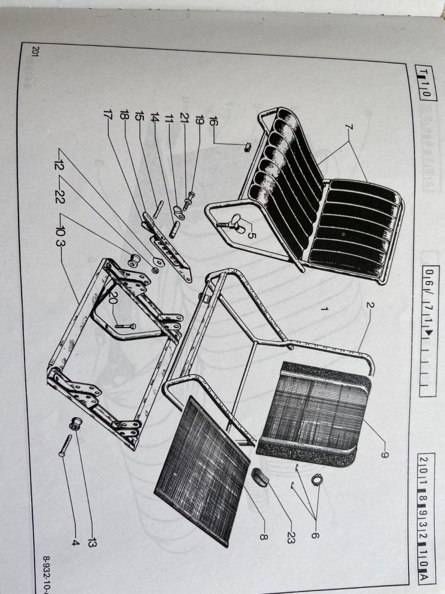

Mein sehr schöner 1973er HY (Fgst.: 529... ) sollte eigentlich die Pullmann - Sitze haben.
Im Zuge einer ET-Bestellung bin ich draufgekommen, daß irgendwann einmal die einfacheren, älteren 2CV-artigen Serie 2 - Sitze eingebaut wurden, die nun eingerissen & eine unterschiedliche Brauntönung haben...
Jetzt die Frage: brauch ich tatsächlich jetzt andere Gestelle für meine gewünschten Pullmann?
Ja, die Gestelle sind unterschiedlich, Grundgestell ist gleich aber die Pullmann Sitze haben überall noch solche Drähte angeschweißt, die die Posterung in Form halten soll.

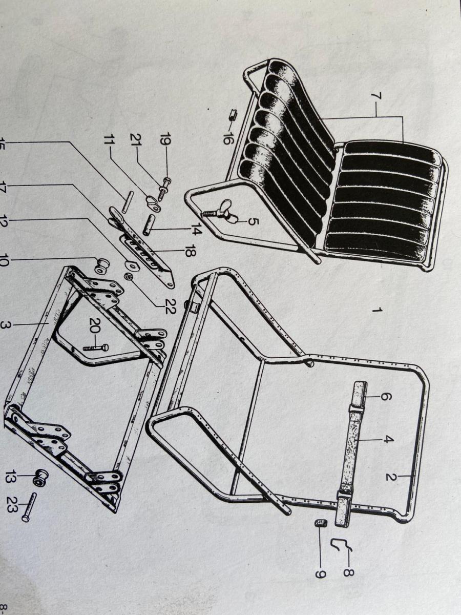

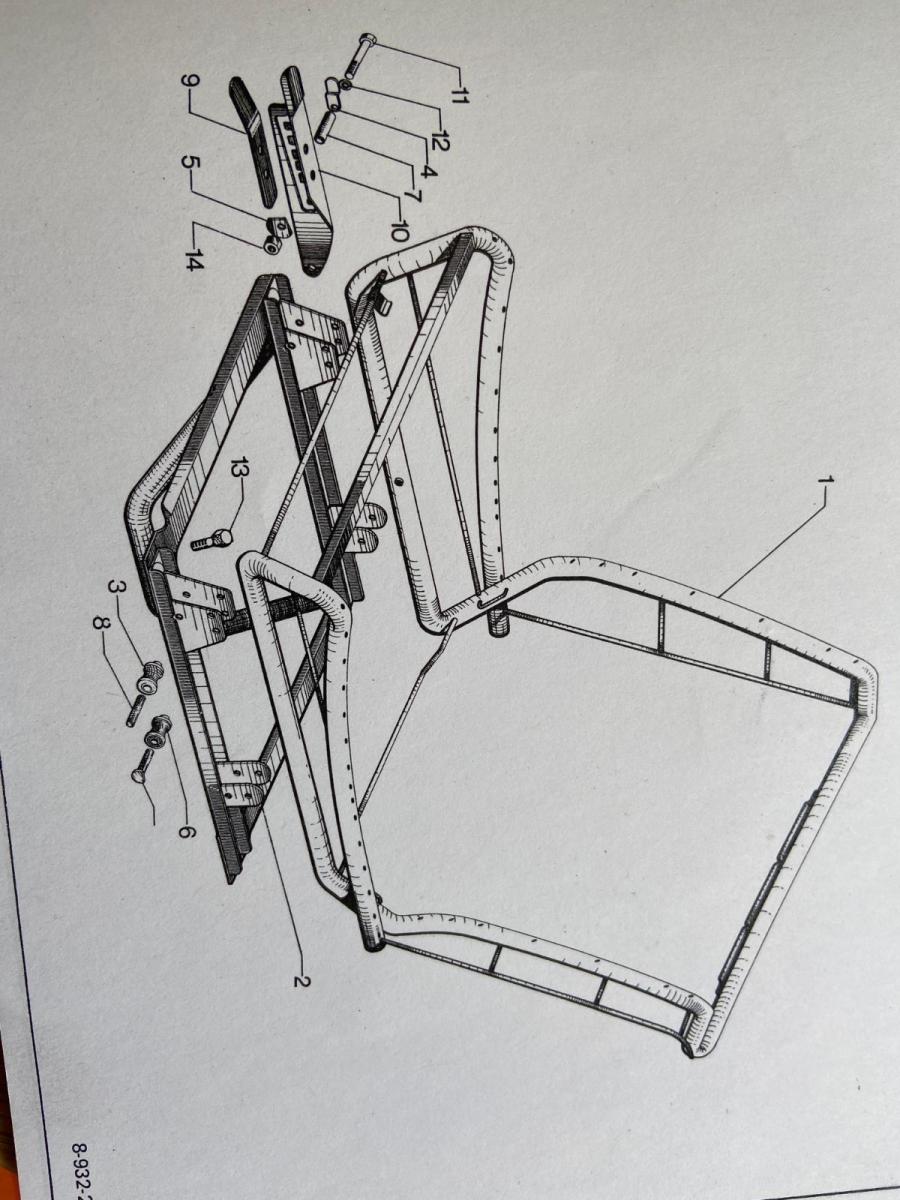

Es gab 3 Ausführungen der Sitze: 1 Serie gab es bis 06/71 Campingstühle mit flachen Gummis und Textilbändern, 2. Serie mit gewebten Unterbauten und Gummiringen, nicht aufgepolstert, 3. Serie Pullmannsitze. Hier die Fotos auf dem man bei der 3. Serie die zusätzlich angeschweißten Drähte erkennen kann.
