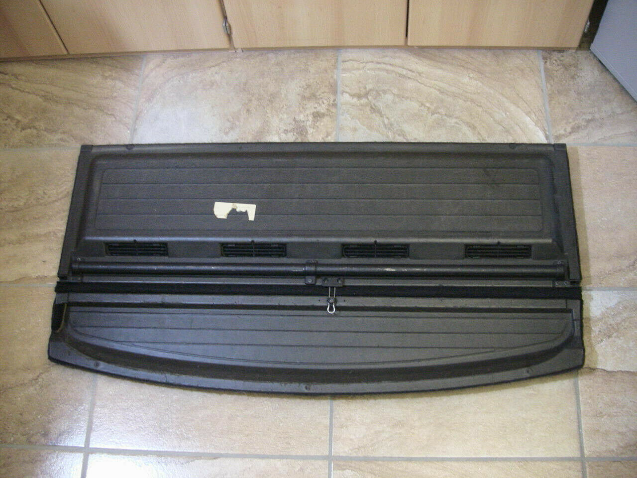

Hallo!
Wie ist denn das mit dem klappbaren Teil der Kofferraumabdeckung: klappt die normalerweise
selbst hoch beim Öffnen des Kofferraums oder sollte die nach manuellem Hochklappen aufge-
klappt bleiben? Ich muss sie immer aufhalten, was beim Beladen nervt. Unten drunter
befindet sich mittig im "Scharnier"bereich ein Gummi, hab im Netz aber auch eine Art
Metallklammer gesehen (siehe Bild), die die Klappe anscheinend offen halten soll. War
vielleicht eine Bastellösung.
Falk
Bearbeitet ( von meixu35)

Der hintere schmale Teil hat im Sollzustand beim Hochklappen eine Widerstand, nach dessen Überwindung das Teil oben bleibt. Leider gibt es da im XM wohl unterschiedliche Systeme. Bei meinem Exclusive von 1998 sorgte z.B. eine kleine Querfeder für den Gegendruck. Nachdem mein Enkel die Hutablage in die Garage gebracht hatte, ist die nun perdu und ich habe keinen Schimmer, wie das zu ersetzen ist. Das Teil hat wohl keiner auf Lager.

Nee, so ist das original so mit der Metallfeder.
Ja, is orischinal, besser wären 2, eine li eine re ....aber auch dann wird irgendwann die hintere Klappe einfach abbrechen wenn man sie regelmässig hochstellt, ich verzichte darauf schon seit Jahren.
Alles klar, dann ist genau dieses Teil bei meiner herausgerissen. Mal sehen, ob ich mir was anderes basteln kann ...

Reparatur: Einfach Klavierband montieren.
Gruß Gerd
Gruß Gerd
Genau so will ich es bei meinem machen - der Grund für das gebrochene "Filmscharnier" war allerdings nicht übermäßiger Gebrauch, sondern das Hinaussegeln aus dem offenen Seitenfenster beim nicht mal zügigen Abbiegen... Es war Sommer und heiß, und ich hatte was zu transportieren.
Nach dem Umdrehen fand ich die Abdeckung wieder (sie lehnte lässig an einem Brückengeländer), aber durch den "Sturz" wurden die Teile nur noch durch den Teppich zusammen gehalten. Glücklicherweise kam niemand zu Schaden.

Am 25.6.2022 um 11:57 schrieb Gerd Kruse:
Gruß Gerd
Gute Idee! Oder auch was kleineres/kürzeres, jedoch mit Federaufstellung. Die Klappe
muss einfach stehen bleiben können, alles andere nervt beim Beladen. Mal sehen was
sich finden lässt ...
An dem doch sehr fragile Material der 24 Jahre alten Abdeckung mag ich kein Klavierband anbringen, das wird vermutlich nur noch broeseliger.
Morgen kommt ein Set mit 200 Stück Zugfedern. Da müsste eigentlich was passenden in dem 9,50 EuroSet dabei sein. Ich werde berichten.
Also meine Empfehlung geht dahin links und rechts ein Scharnier anzubringen (werde ich bei meinen in Verwendung befindlichen Ablagen so machen aber erst an einer testen die schon komplett abgerissen ist und nur noch vom Teppich gehalten wird). Das die Klappe bricht ist meines Erachtens eine geplante Fehlkonstruktion, wer oft genug ein Blech hin und her biegt weiß das selbst das irgendwann wegbricht an der Knickstelle. Wie geschrieben, benutze ich die Klappfunktion quasi nie denn in meinem Kofferraum ist permanent Werkzeug und das was ich ständig brauche ist eh ganz hinten an der Heckklappe. Ganz vorne vor dem Reservereifen liegt der Ersatzkupplungszug und die Schraubenkisten, wenn ich das brauche klappe ich die Lehne der Rückbank vor ;)
Scharniere mit Federmechanismus gibt es im Möbelzubehör, wäre vielleicht für den einen oder anderen eine Option! Ich befasse mich aber definitiv nicht damit!
So bröselig ist das Material der Abdeckung übrigens gar nicht, ich hab ganz schön kämpfen müssen die Löcher für meine Lautsprecher mit der Blechschere reinzuschneiden und Blechschrauben bis 1,5cm länge sollten gehen (aber lieber vorher noch mal messen, ist schon eine Zeit her wo ich dran rumgeschnippelt habe) und zusätzliche Verwendung von Klebstoff ist bestimmt nicht verkehrt ;)
