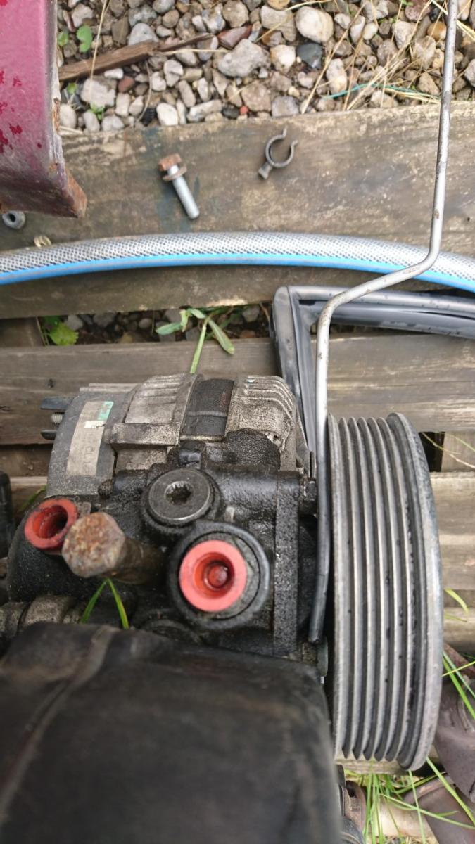

26. Juni 20224 J. Ersteller vor 2 Minuten schrieb TorstenX1: Hätte mich doch sehr gewundert, wenn das dich als Motorenbauer nicht wenigstens interessiert... Passt perfekt zur KW und Klima...eher sitzt die Lichtmaschine 1 mm zu weit innen... Allerdings sollte auch klar sein dass nach 18.000 km es auf keinen Fall sehr daneben liegen kann... Bearbeitet (26. Juni 20224 J. von Zottel)
27. Juni 20224 J. Da ich die Situation auf deinem Bild für fragwürdig halte, hier die originale Situation. Zwischen Riemenscheibe und Haltebolzen des Pumpendeckels ist ein Abstand von anähernd 5mm, auf meinem Foto verdeutlicht durch eine eingelegte Leitung von 4,75mm.
