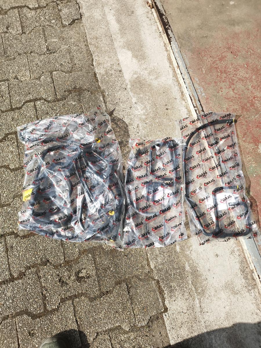

Ich habe vorsorglich über Guenni alles in der Türkei Bestellt.
Ich drücke die Daumen, das es passt. @matgomberichtet, bei Ibras seien manche Schläuche zu dünn.
