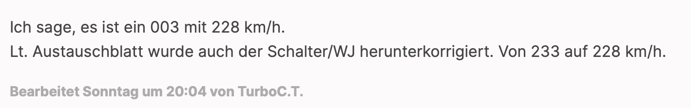

Ich sage, es ist ein 003 mit 228 km/h.
Lt. Austauschblatt wurde auch der Schalter/WJ herunterkorrigiert. Von 233 auf 228 km/h.

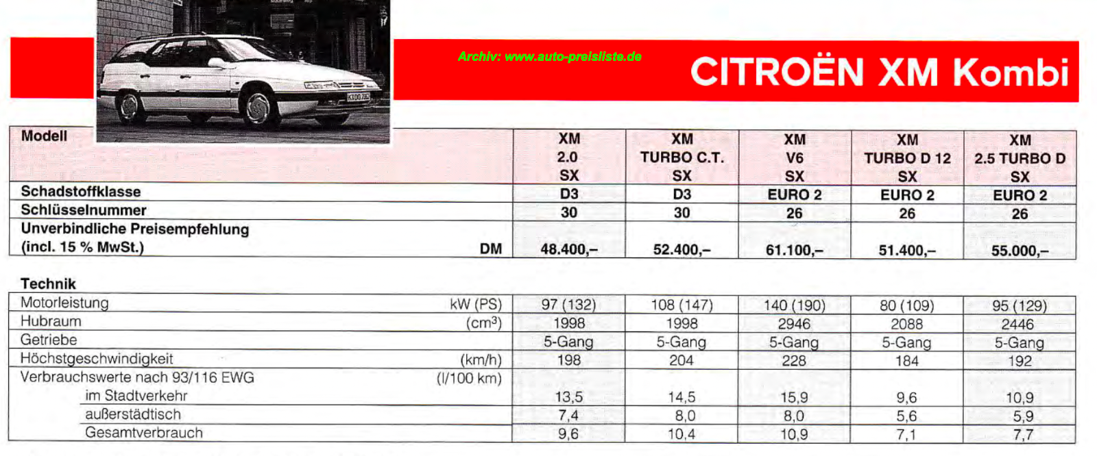

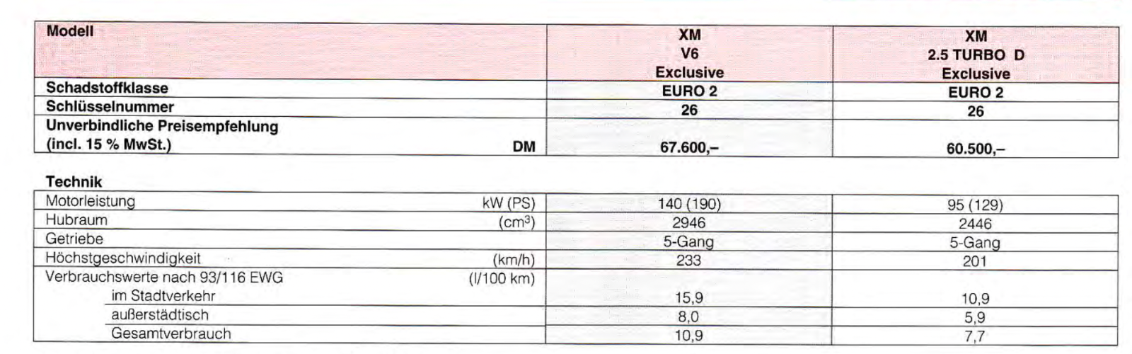

Um die Diskussion mal wieder in eine andere Richtung zu lenken: Ich wollte nur rausfinden, wo der Unterschied zwischen dem 3001-637-001 und dem 3001-637-003 außer der Höchstgeschwindigkeit liegt. Die Reifenfrage bezüglich der Höchstgeschwindigkeit war nur eine Spur, Unterschiede zu finden. Ansonsten sind mir Reifen, Speedindex und Alter im Moment eigentlich egal.
