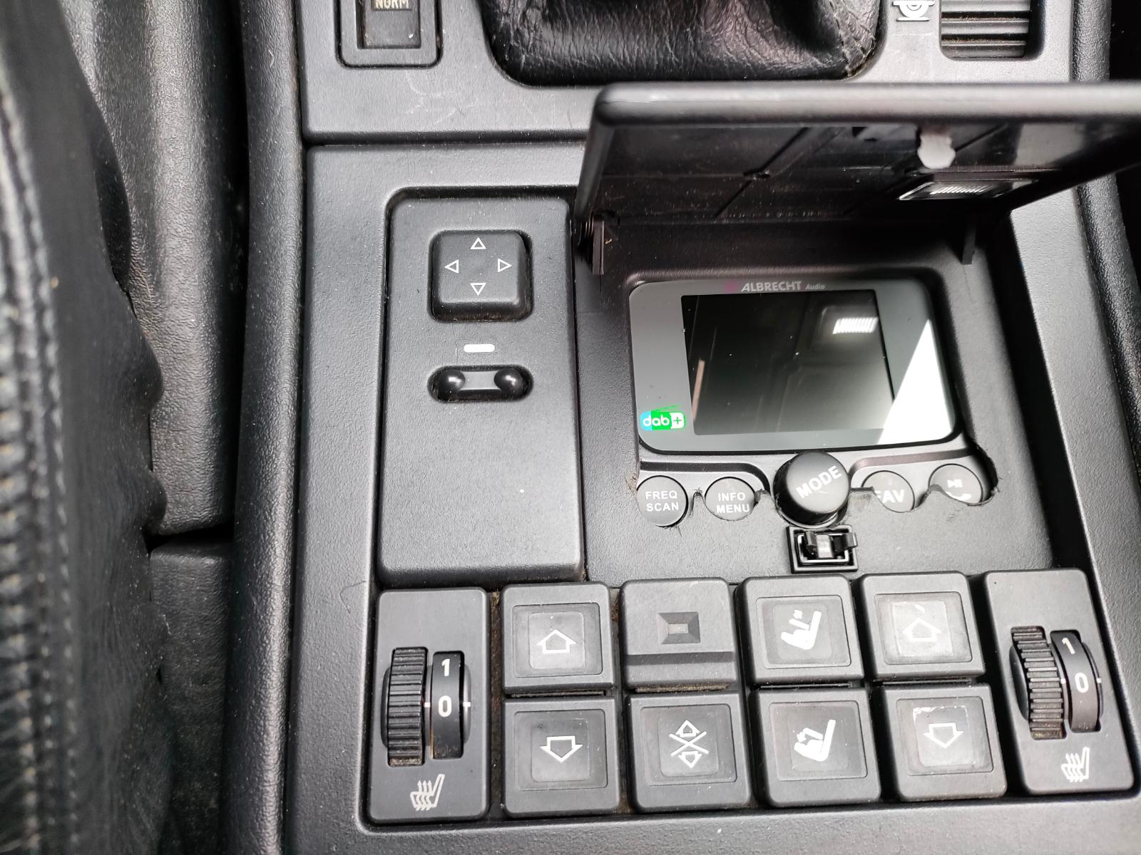

5. Januar 20233 J. Ersteller Hallo, falls das Thema jemanden interessiert, hier ist meine Lösung: Ich habe das originale Radio drin gelassen und mir einen DAB+-Transmitter von Alpine, auf Empfehlung eines Freundes, gekauft. Alpine hat die Produktion offensichtlich eingestellt, und ich weiß jetzt auch warum. Auf gut schwäbisch: des Zuigs isch a rechts Glomb. Der eigentliche Transmitter sitzt in der Scheibenklebeantenne. Man muss also zur Antenne auch Strom legen. Was mich aber mehr ärgert, ist das Bedienteil. Das kann nicht mit dem Bordnetz verbunden werden, es hat eine Batterie. Außerdem empfinde ich Alpine als extrem benutzerunfreundlich, diesen Eindruck habe ich schon beim Radio im Audi 100 meiner Schwester festgestellt. Gut das Alpine-Teil wird den Weg alles irdischen gehen. Ich habe mir jetzt einen DAB+ FM-Transmitter von Albrecht gekauft. Ich habe in meinem Manta bereits den Albrecht DR56+ eingebaut und bin damit eigentlich sehr zufrieden, nur die Freisprechanlage ist eher mäßig. Das Micro ist im Bedienteil verbaut und entsprechend ist natürlich die Qualität. Cool finde ich, dass er an der Rückseite eine Metallplatte für den Halter hat. Ich habe aber an einem Verkleidungsteil einen runden Neodymmagneten auf der Rückseite der Verkleidung angebracht und kann so das Bedienteil dort befestigen. Wenn ich auf einem Oldtimertreffen bin, nehm ich das Bedienteil ab, und man sieht gar nichts. Für den XM habe ich mir jetzt einen Albrecht DR56C besorgt. Der Unterschied zum DR56+ ist nur, dass der"-C" über ein Farbdisplay verfügt. Zum Einbau des Bedienteils habe ich mir etwas anderes Einfallen lassen. Da bei meinem Fahrzeug die Wegfahrsperre deaktiviert ist, wird das Tastenfeld nicht benötigt. Dieses habe ich heraus genommen und das Bedienteil des DAB-Transmitters eingebaut. Es passt eigentlich schon sehr gut in die Abdeckung des Tastenfelds rein, aber trotzdem waren kleinere Anpassungsarbeiten notwendig. Zunächst mussten die ganzen Versteifungsstreben im Gehäuse herausgeschnitten werden. Dann passt das Bedienteil eigentlich schon rein, nur klemmt es noch am Menü-Rad und die anderen Taster kann min nur mit einem dünnen Stab o.ä. bedienen. Ich hab mir einen Satz Fräser genommen und die notwendigen Aussparungen einfach reingefräst. Jemand mit Modellbauaffinität bekommt das bestimmt viel besser hin, als ich. Aber man kann das ja nochmal nacharbeiten. Seitlich muss man entweder ausreichend große Löcher bohren oder einen Teil der Schürze der Tastenabdeckung entfernen. Dort befinden sich die Anschlussbuchsen für Strom und Antenne. Am Bedienteil oben links befindet sich der Ein-/Ausschalter, an den kommt man im eingebauten Zustand leider nicht mehr hin, aber man braucht ihn eigentlich nicht, weil sich das Bedienteil mit Einschalten der Zündung selbst einschaltet und auch wieder ausschaltet bei Zündung aus. Befestigt wird das Bedienteil mit der originalen Halteklammer des Tastenfeldes. Man muss nur eine 15mm starke Distanz verwenden. Ich habe eine Rundhülse mit einer Höhe von 15mm verwendet. Diese habe ich mit doppelseitigem Schaumklebeband in die Klammer geklebt, unterhalb der Metallplatte des Bedienteils. So kann man das Bedienteil auch jederzeit einfach wieder herausnehmen. Im Anschluss sind noch Bilder vom eingebauten Bedienteil:
