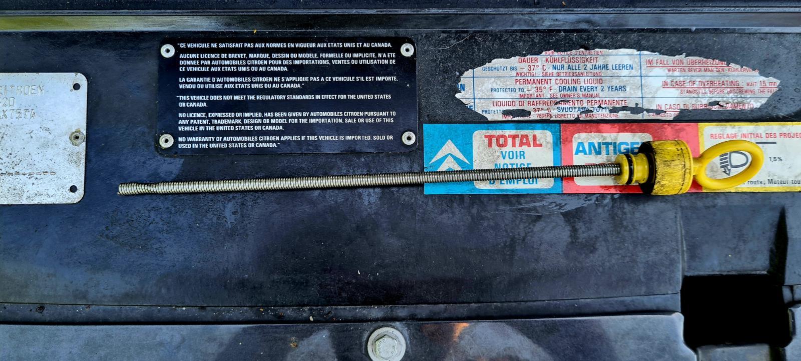

Gestern war das vordere Teil mit der Skala noch am Ölmeßstab dran  ... heute nicht mehr.
Es ist also in die Tiefen des Getriebes gefallen.
Dümpelt das jetzt irgendwo in der Ölwanne des Getriebes vor sich hin und kann dort bleiben, oder habe ich ein Problem?

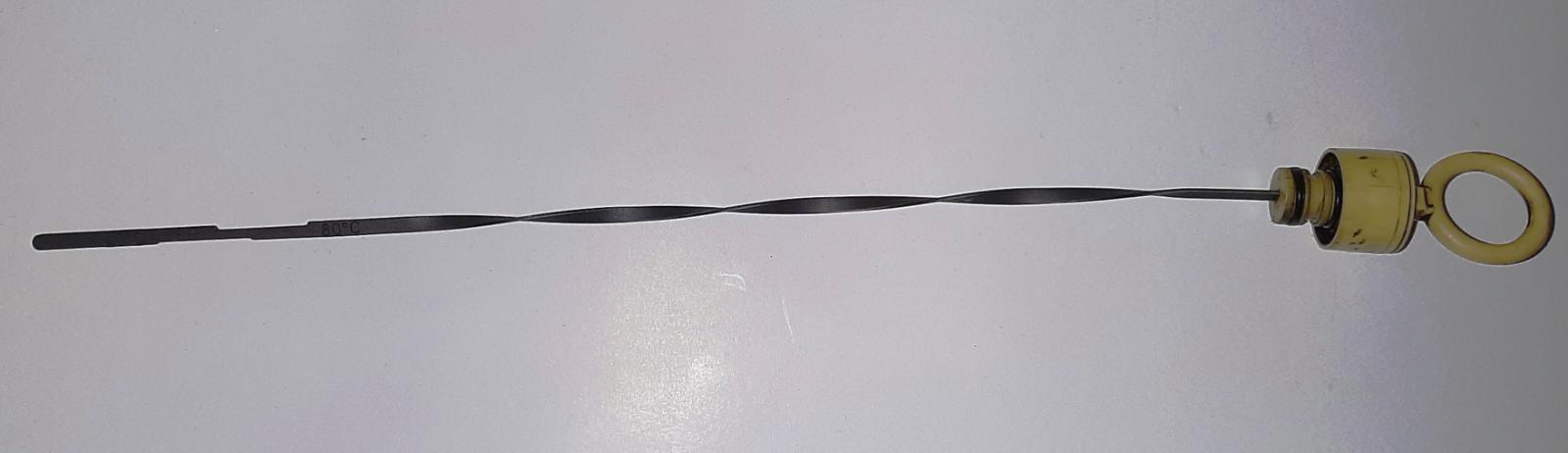

An meinem Ketten-V6 mit 4HP18 sieht der auch anders aus. Flach, fast schwarz und hat Minimal-/Maximal-Markierungen für zwei Temperaturbereiche. Der Griff ist identisch.
Genau so sähe es bei meinem auch aus, wenn dieses Teil noch am Ölmeßstab dran wäre - ist es aber nicht mehr, sonder steckt entweder im Ölrohr oder schwimmt irgendwo in der Ölwanne ...
Verstehe ich jetzt nicht. Mein Messstab hat nicht dieses Feder-Dings, der besteht aus einem flachen Stahl, der zwischen Griff und Skala ein paarmal verdreht ist, so wie dieser hier.

Da gab es wohl unterschiedliche Ausführungen. An das Feder-Dings in der Ausführung von mir gehört ein Skalen-Dings - das gestern auch noch vorhanden war; heute aber nicht mehr, als ich im betriebswarmen Zustand den Ölstand messen wollte.
Ich habe einen 2.0 8V mit 4HP18 Getriebe, mein Ölpeilstab sieht definitiv anders aus. Meiner ist aus flachem Stahl, diese flexiblen habe ich bei einem XM noch nie gesehen...
hab genau diesen Peilstab auch in meinem XM, konnte glücklicherweise den Rest noch oben rausziehen, habe mir dann wieder einen der gleichen Sorte besorgt, der jedoch nun nicht mehr im Getriebe gesteckt ist, sondern im Handschuhfach liegt.
Der ist von einem 94'er XM Automatik.
vor 12 Minuten schrieb ACCM Jens:
Genauso sieht mein '95er auch aus. Zwei Kerben für zwei unterschiedliche Temperaturen beim Ablesen.
