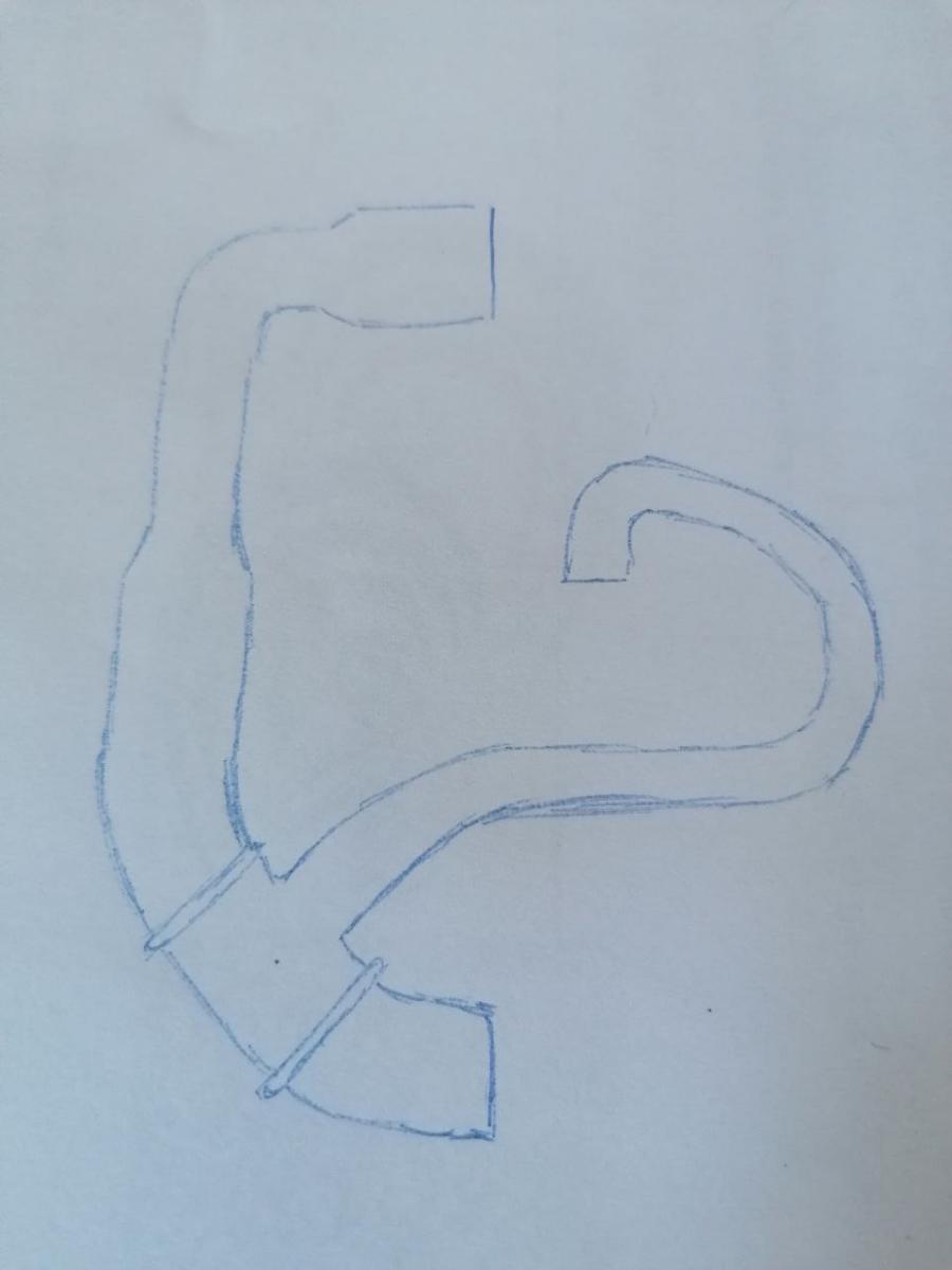

für meine BX Ambulance suche ich einen unteren Kühlerschlauch.
Es handelt sich um eine Serie 2 mit Saugdiesel.
Ich habe mal versucht den Schlauch zu skizzieren:
Der alte Schlauch war zu lang (warum auch immer) und hat sich an den Laufrollen durchgescheuert.
Mein Versuch ihn zu kürzen gestern war erfolgreich (Eisenrohr zwischengesetzt), aber beim Warmlaufen hat sich dann das dickere Stück in der Geraden aufgebläht und ist abgerissen (kann man durch simple Berührung weiter reißen, so als ob kein Gewebe drin ist).
Der Schlauch vom BX 16 passt nicht, ist zu dünn, der Abgang zu kürz und geht hinten weiter unter dem Motor.
Es muss also unbedingt einen vom (Saug-)Diesel sein.
Der dünnere Abgang geht zum Ölfilter (Vorheizung).
Danke!

OE 95640596, gibt wohl noch Restbestände. Hab davon in den letzten Wochen 4 Stück weggegeben... 😆
Danke, ist bestellt.

Der neue Schlauch ist eingebaut und passt besser als der alte.
Vermutlich war der alte vom XM, da ist mehr Platz im Motorraum.
Jetzt ist jedenfalls alles perfekt, danke nochmal!
