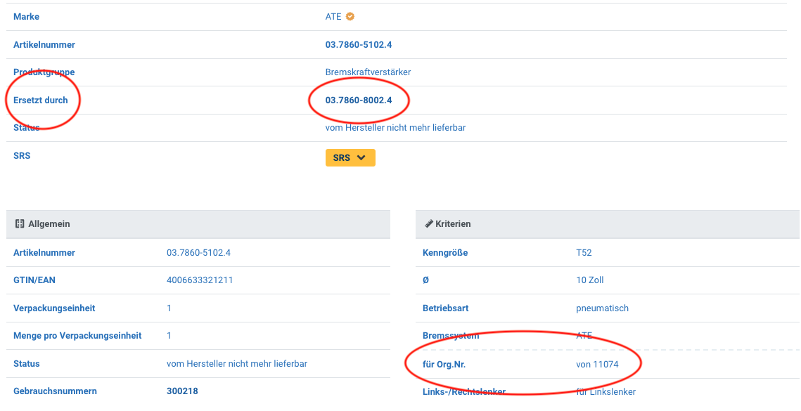

Die OEM Nr. (des BKV) für meinen C6 (Orga 11120)  ist 4535Z5 (ab Orga 11074)
Ursprünglich ATE 03.7860-5102.4
ersetzt durch 03.7860-8002.4

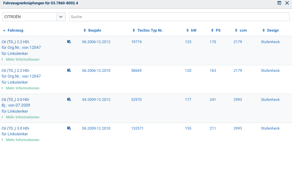

Wenn man dann aber weiter nach den verknüpften Fahrzeugen schaut, kommt folgendes:
Diese Konfusion haben alle Lieferanten übernommen und bieten für den C6 2,7 ausschließlich den ATE 03.7860-3402.4 an, der aber nur bis ORGA 11073 geht.
Ich habe keine Ahnung, was die beiden BKV unterscheidet. Weiß das jemand, oder kann sich das "zusammenreimen"?

Offensichtlich hat ATE den eigentlich entsprechenden 03.7860-5102.4 ersetzt in den oben beschriebenen.
Nur haben sie offensichtlich vergessen, die dazu gehörige Fahrzeugliste um den 2.7 ab Orga 11074 zu erweitern...
Die Fahrzeugliste ist ohnehin ziemlicher Unfug. EInen 2.2 HDi mit 163 PS gab es im C6 nach meinem Kenntnisstand ebenso wenig wie einen 3.0 HDI mit 211 PS (das sollte wohl der Benziner sein). Und die Listen zeigen eigentlich immer nur die ursprüngliche Verwendung des Bauteils, nicht die nachträglichen Erweiterungen wie hier durch die Ersetzung des 03.-7860-5102.4.
