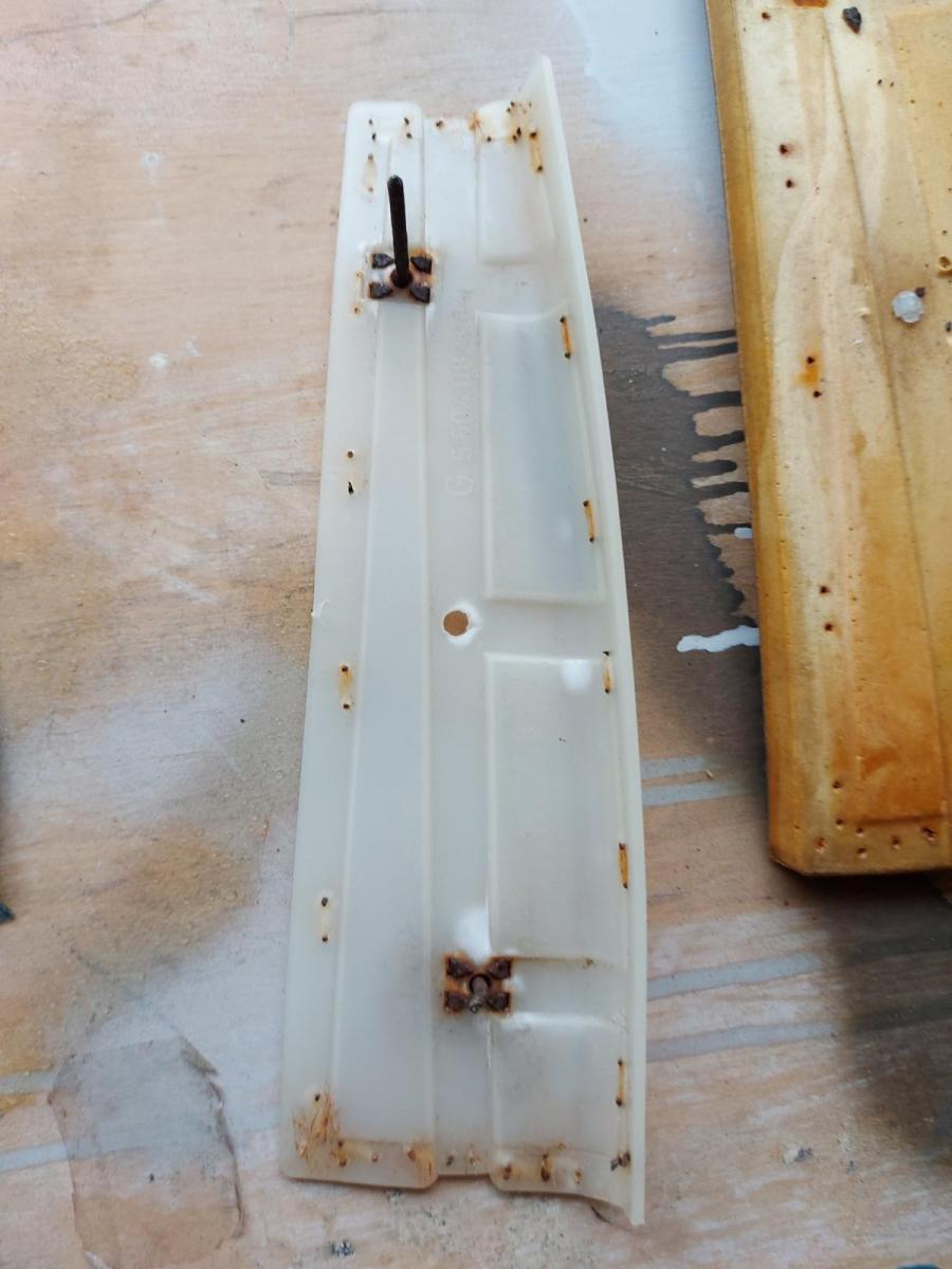

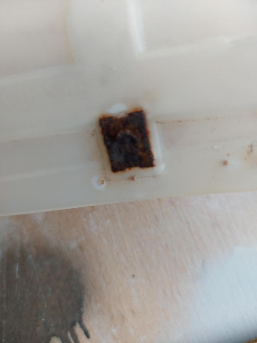

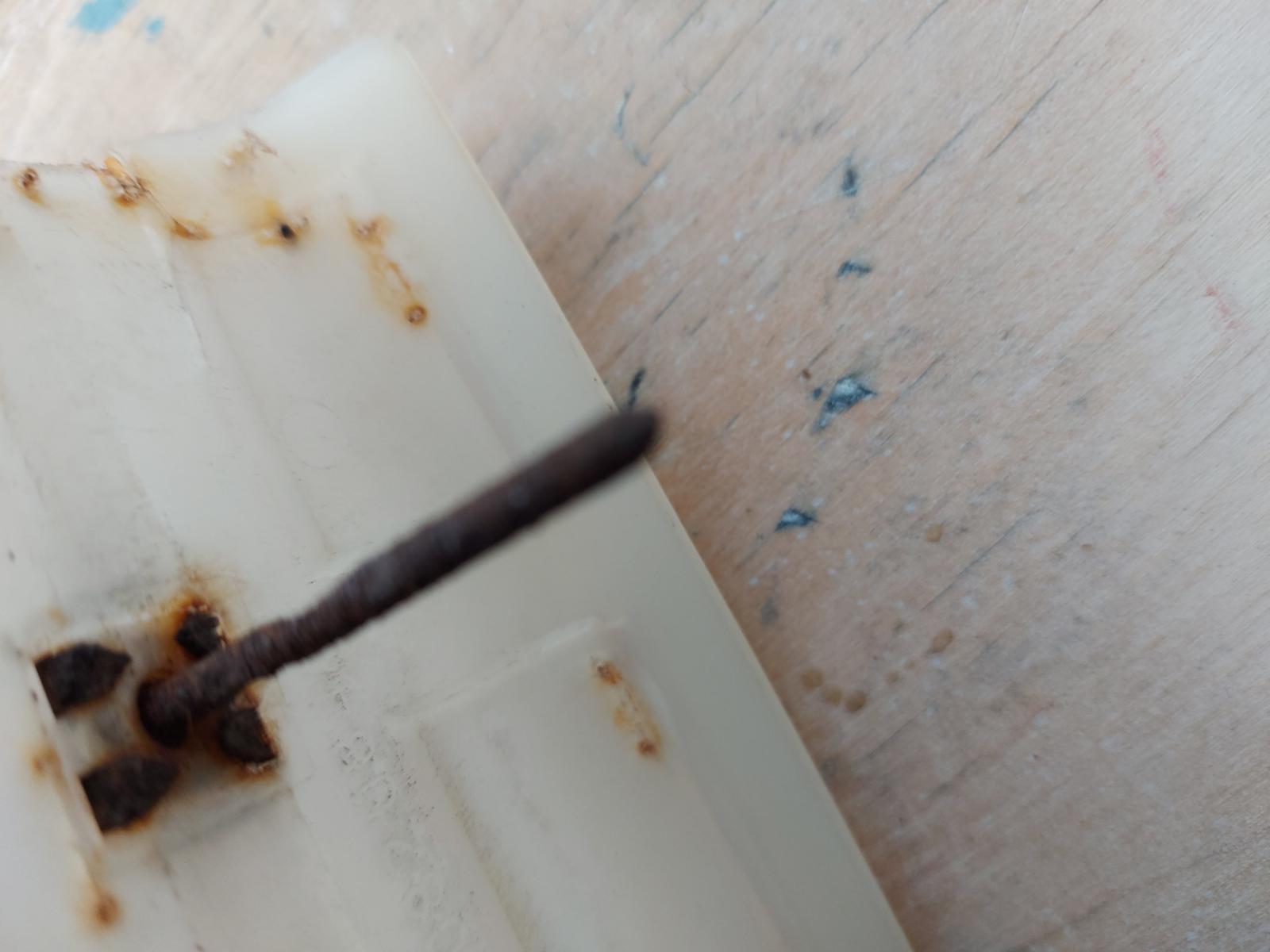

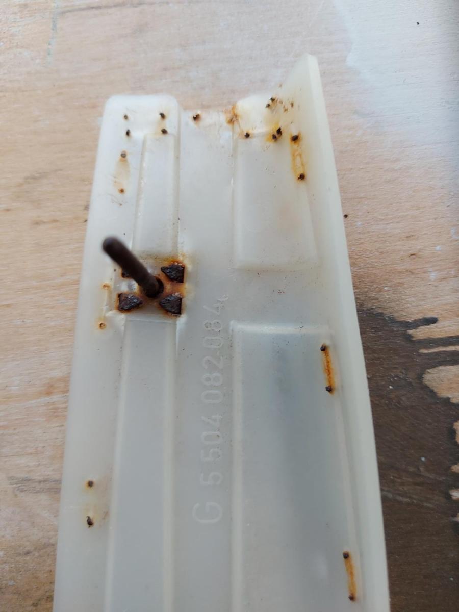

20220708_134157.jpg.e85c7f35d6d3a18e18b015fdc821ed98.jpg20220708_143303.jpg.ad87ecc254df2fe130e54f076c647160.jpg20220708_134152.jpg.f3b3c2972c5fcc807c752bd90aacba2e.jpgHallo CX'ler ich erneuere gerade meine Armauflagelehnen beim 1'er CX. Dazu benötige ich neue Schrauben .
Hat jemand die genaue Bezeichnung für diese ?
Danke im Voraus.
Am einfachsten wirst du das mit Gewindestangen machen.
Ja, da müßte ich dann mir für die obere Befestigung ein Blech zusätzlich anfertigen. Je nach Sichtweise des Betrachters aufwendig , oder nicht.
Blech zu einem kleinen Rechteck zuschneiden, Blechzungen  beim Maß berücksichtigen . Loch für kleine Gewindestange bohren. Lochmaß so wählen, daß die Gewindestange fest sitzen kann.
So müßte es gehen.
Der Tipp von CX Fahrer war nicht verkehrt .
Zumindest das mit der Länge brauchst du ja nicht so verbissen sehen. Original sind die viel zu lang aber abschneiden kannst du die ja nach dem Einbau. Bleche zurecht machen und die Gewindestange mit einem Schweisspunkt fixieren ist do schnell gemacht.
Ja, richtig, werde ich morgen gleich angehen
