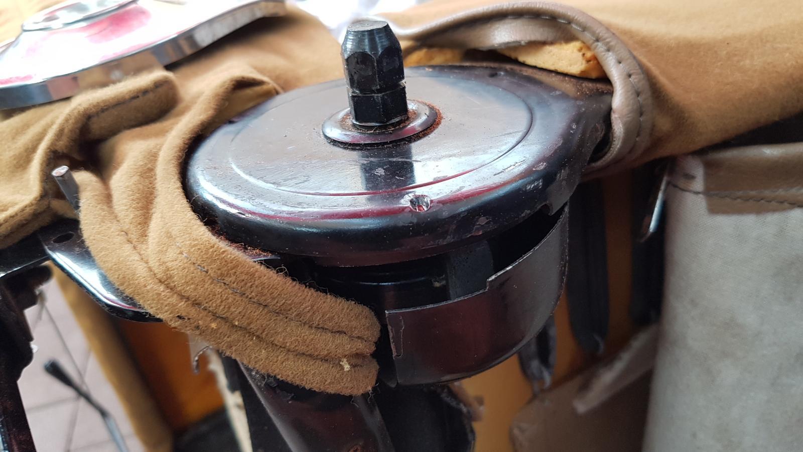

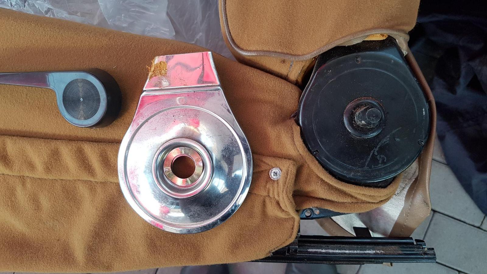

Moin zusammen,
beim Fahrersitz meines GS ist die Sitzlehnenverstellung defekt, die Sitzlehne rastet nicht mehr ein, wenn man sich anlehnt, und gibt nach hinten nach. Dabei sind rastende metallische Geräusche zu hören. Ich vermute mal, dass an den Rastzähnen etwas verschlissen ist.
Wie bekomme ich die Sitzlehnenverstellung geöffnet? Griff und Chromrosette sind entfernt, aber den hinteren Metalldeckel kann ich nicht entfernen.
Dank und winklige Grüße,
Ulli
Hi Ulli - ich kann zu GS nichts spezifisches sagen (zu lange her - leider) - ich denke nicht, dass die Verzahung verschlissen ist, sondern vielmehr dass entweder eine Feder, die die Zaehne einrastet, gebrochen ist oder aber soviel Dreck oder steinhartes Fett da drin ist, dass die Zaehne trotz intakter Feder nicht mehr einrasten koennen - ist die Verbindung links/rechts richtig eingerastet? Wenn Du die Verbindung rausnehmen kannst (bei 2CV flexible Welle), rastet die Lehne dann auf der Seite des Griffes ein? Ansonsten mal Spruehoel versuchen! Viel Erfolg - Til
PS: das sieht verstemmt aus, ich glaube nicht, dass Du das zerstoerungsfei aufbekommst!
