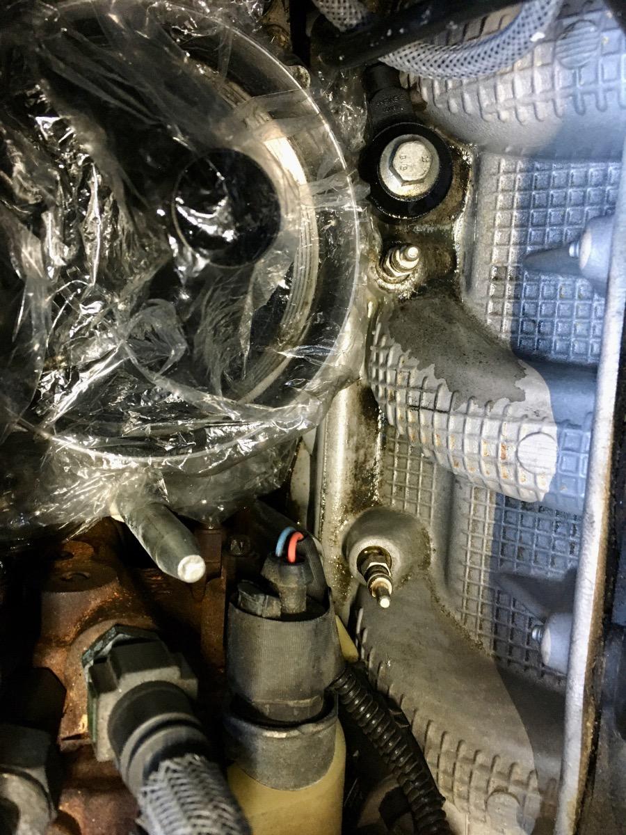

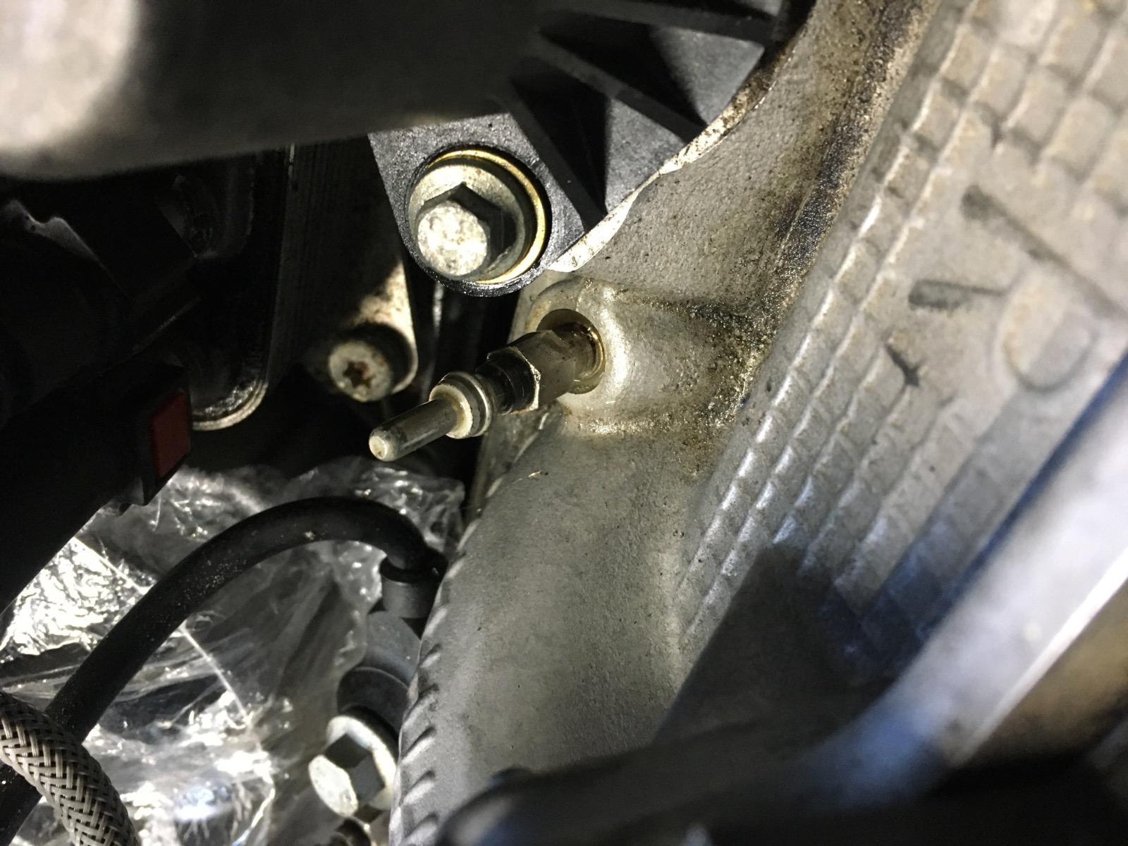

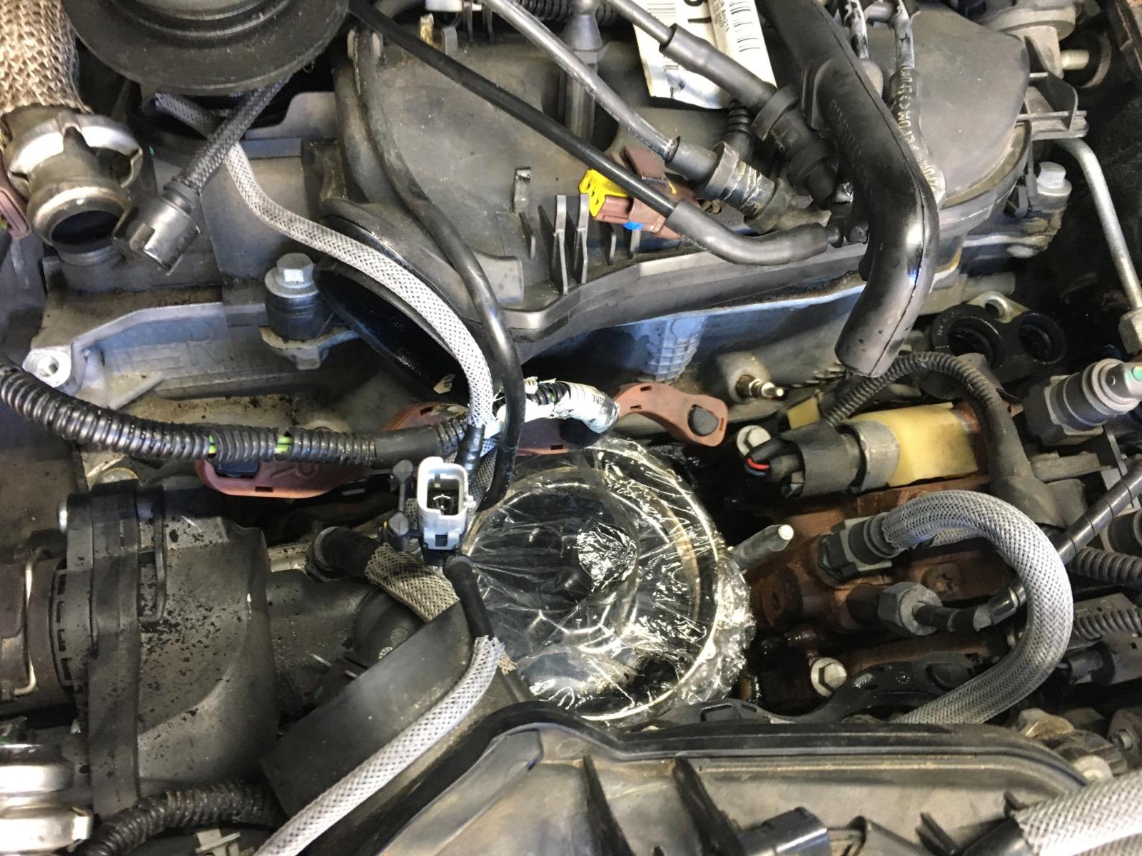

Ölfilter, Y-Ansaugbrücke, Swirl-Leitungen, Kraftstoffleitungen, Ölentlüftung, die Stromversorgung für die jeweilige Bank
Ich weiß jetzt gerade nicht, welcher Zylinder die Nr. 6 ist...
Ein Tipp: Wirklich heftig heiß fahren, ganz schnell alles weg bauen, einen guten Löser und einen Drehmomentschlüssel für das Lösen verwenden
- über 15 NM reißen sie ab (der Kopf hat nur 8mm)

Wenn man es dennoch selbst machen möchte müssen in der Tat diverse Teile im V weg, so wie fraunie es beschreibt
@fraunie
Danke für die Bilder und das Vorgehen!

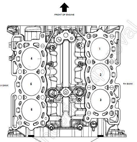

Front of Engine meint -> Richtung Steuertrieb.
Zylinder 6 ist also an der vorderen Bank.

Ooh, danke für das Foto!

Sobald die Kerzen freigelegt sind, sollte man einen Löser verwenden, der es schafft, bis in das Gewinde vor zu dringen, bzw. eigentlich noch weiter runter, dort wo die Kerzen mit Kohle am Zylinderkopf "verbacken" (sieht man gut auf dem Foto).
Zwei Kerzen (2 und 5) gingen relativ sofort raus, zwei weitere (1 und 6) nach ca. vier Tagen (mit täglichem erneuten Einsprühen) und die zwei letzten (3 und 4) gar nicht. Wichtig ist halt, tatsächlich nur mit dem maximalen Drehmoment zu arbeiten und dabei sehr vorsichtig zu sein. Gefühl ist wichtig!

Ich wiederspreche HuberoFN äußerst ungern, aber der 6.te ist die hintere Bank in Fahrtrichtung der rechte Zylinder. Also der beim Riementrieb.....
Fantaweather hatte recht, 6. Zylinder ist in Fahrtrichtung die Bank, welche näher am Fahrgastraum sitzt und der Zylinder ganz rechts beim Riementrieb. Unendlich wiederstand.

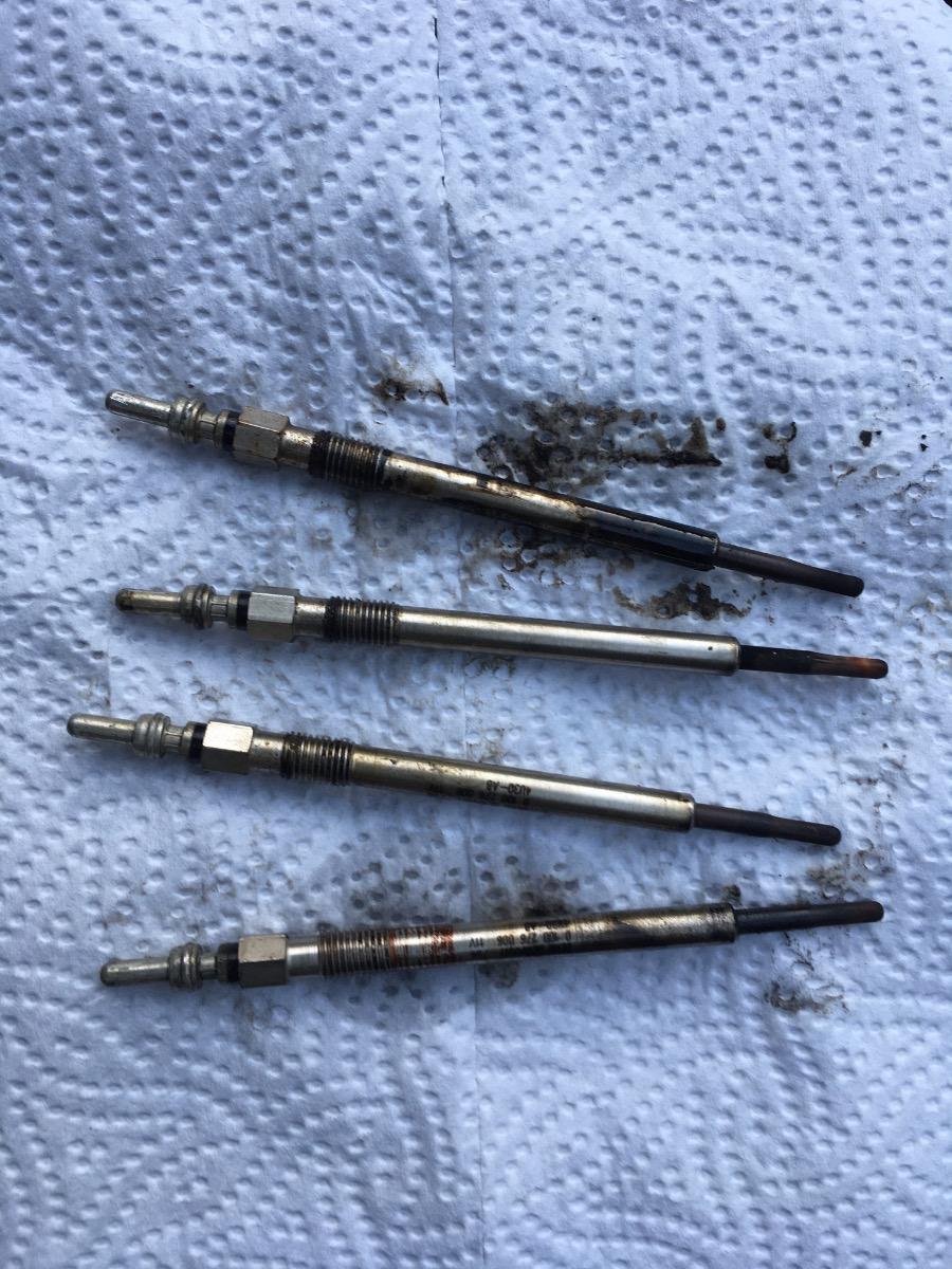

https://photos.app.goo.gl/SJDpW287DX4RBSLt5
https://photos.app.goo.gl/LFSA6js27YESUkch9
https://photos.app.goo.gl/qUELrQvPkZrnKLMs6
Sieht so aus, als wäre die bereits neu gewesen, so ganz ohne Ölkohle am Stab.
Auch dass sie so leicht rausging deutet darauf hin... (mit Paste eingesetzt)
Leider kein Datum drauf. Die anderen sehen aber von oben gleich aus.
Ölkohle ware auch nur da, wenn was undicht ist. Und Fett o.ä sehe ich keines am Gewinde, das muss aber nix heissen..

Das ist tatsächlich so. Da wo alle anderen nach dem Motto : gegenüberligend der Kraftabgebenden Seite ist Zyl. 1" zählen, fängt Citroen bei der Kraftabgebenden Seite an!
Wenn ich das bild von vorher nochmals anschaue: bewegt man den Pfeil "front of the Engine" nach rechts, dort wo also wirklich vorne ist, stimmt die Anordnung wieder.. oder?
Hallo, da wo “ front“ steht befindet sich der Riementrieb. Also der Rippenriemen und drunter der Zahnriemen. Anders ausgedrückt “front“ befindet sich, wenn man vor dem Wagen steht, links also Beifahrerseitig.
