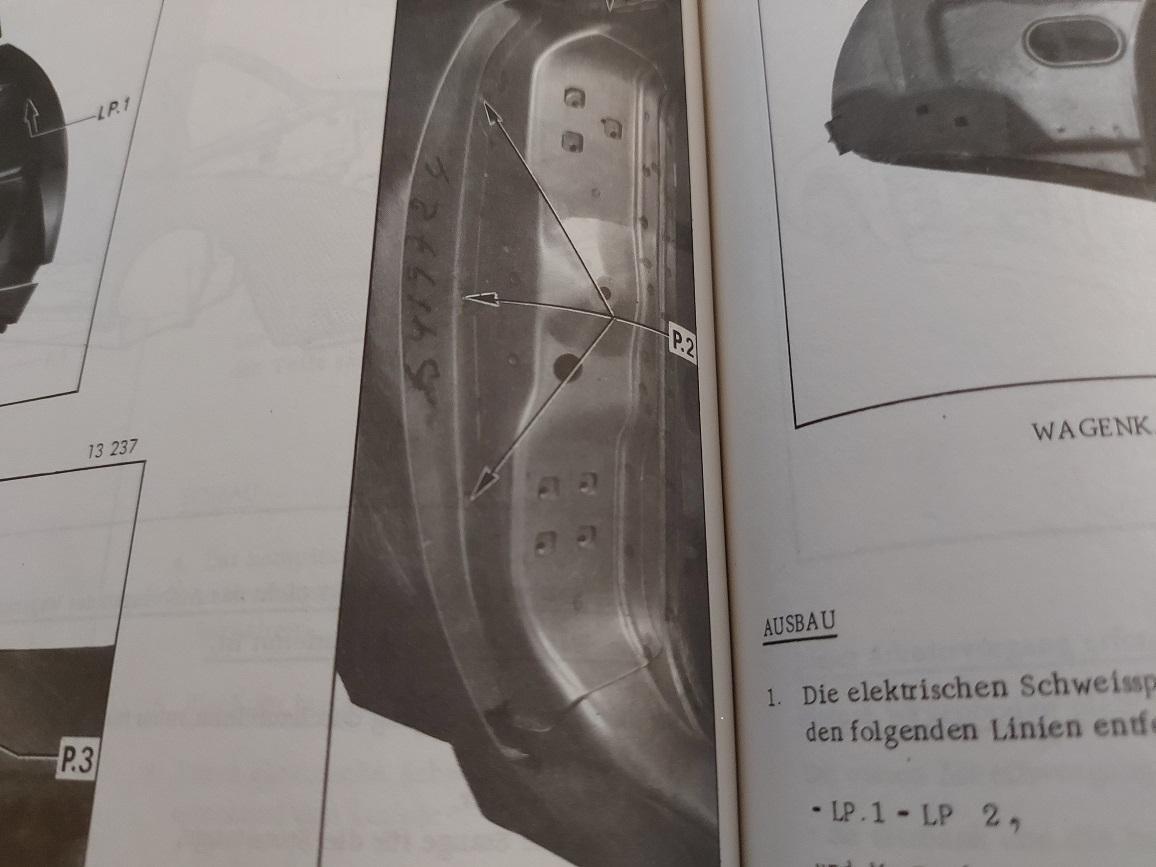

Hallo, bin dabei die Kotflügel vorne bei meinem Schlachter zu entfernen. Im Reparaturhandbuch 850 Band Nr. V Karosserie sind diese 3 Punkte angegeben. Tür ist ausgebaut .Mir stellt sich die Frage , wie komme ich da heran mit dem Akkubohrer  -ist doch viel zu eng. Nehmt ihr einen Winkelaufsatz dafür ?
"mit vordere" , sind die Kotflügel gemeint.
Mit einem sehr flachen und scharfen Meissel zunächst die Auflageflächen des Kotflügelblechs recht und links vom Schweisspunkt etwas anheben. Dann drum herum umsichtig Arbeiten. (bisschen schwer zu beschreiben). Mit etwas Übung bleibt nur das kleine Loch vom Schweisspunkt.

Ich mach das meistens mit einem Stechbeitel, so lange es kein Schreiner sieht geht das gut
Aha  danke euch beiden .
wenn es ein Schlachter ist bohr mit 6 mm mitten durch den Schweißpunkt, am besten in der Mitte mit einem Körnerschlag vorarbeiten. Dann fällt der Flügel von alleine runter. Kannst auch mit 3 mm vorbohren.

Ist ein Schlachter, möchte es für den Fall der Fälle schon mal richtig machen.
Das unfreundliche finde ich an der ganzen Geschichte , die blöde Dichtmasse zu entfernen - was hält den Kotflügel da frag ich mich - die Dichtmasse , oder die Schweißpunkte.😁
Tja die Dichtmasse ist richtige Fleißarbeit. Leider lassen sie viele weg wenn sie einen kotflügel erneuern was dan schön den dreck an die a-Säulen lässt und wenige Jahre später zu üblem Rost führt.
