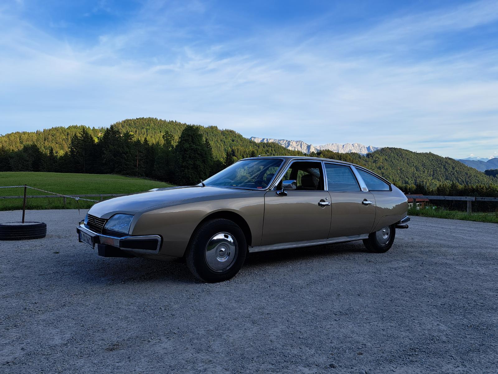

Hallo Gemeinde,
Mein CX hat gestern nach einer 10 minütigen steilen Berg Passage mit ca Tempo 10-30 kmh das Kochen angefangen .
Da mein Wasserkühler schon diverse kleine Lecks hat , habe ich den Ausgleichsbehälter immer leicht geöffnet ,damit sich im System nicht zuviel Druck aufbaut.
Ich musste dann gut 3 Liter wieder auffüllen.
Heute hat er wieder nach einer Berg Passage am roten  Bereich gekratzt.
Ist das jetzt das warme Wetter, ein automatik Problem oder brauche ich schlichtweg eher früher als später einen neuen Wasserkühler?20220718_193527.jpg.9e056b2fce84539eef5e96a1e73d58a0.jpg
