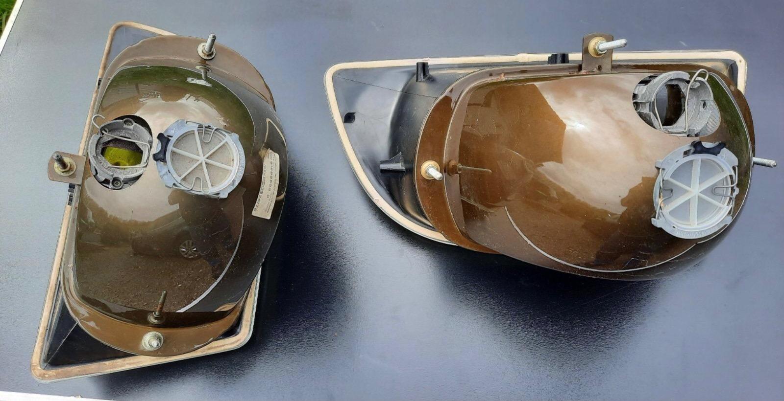

Mein CX Neuerwerb (siehe Nachbarthread) war ja neben anderen Unpässlichkeiten ein bisschen blind auf den Augen und so hab ich mich sehr gefreut, dass mir ein paar NOS Scheinwerfer von Marchal angeboten worden sind. Soweit so gut. Allerdings ist mein Fahrzeug ausgerüstet mit Scheinwerfern von Cibie und sowohl die Cibie als auch die erworbenen Marchal verfügen über die zusätzlichen Fernscheinwerferspiegel, was mich erst mal sehr erfreut hat.

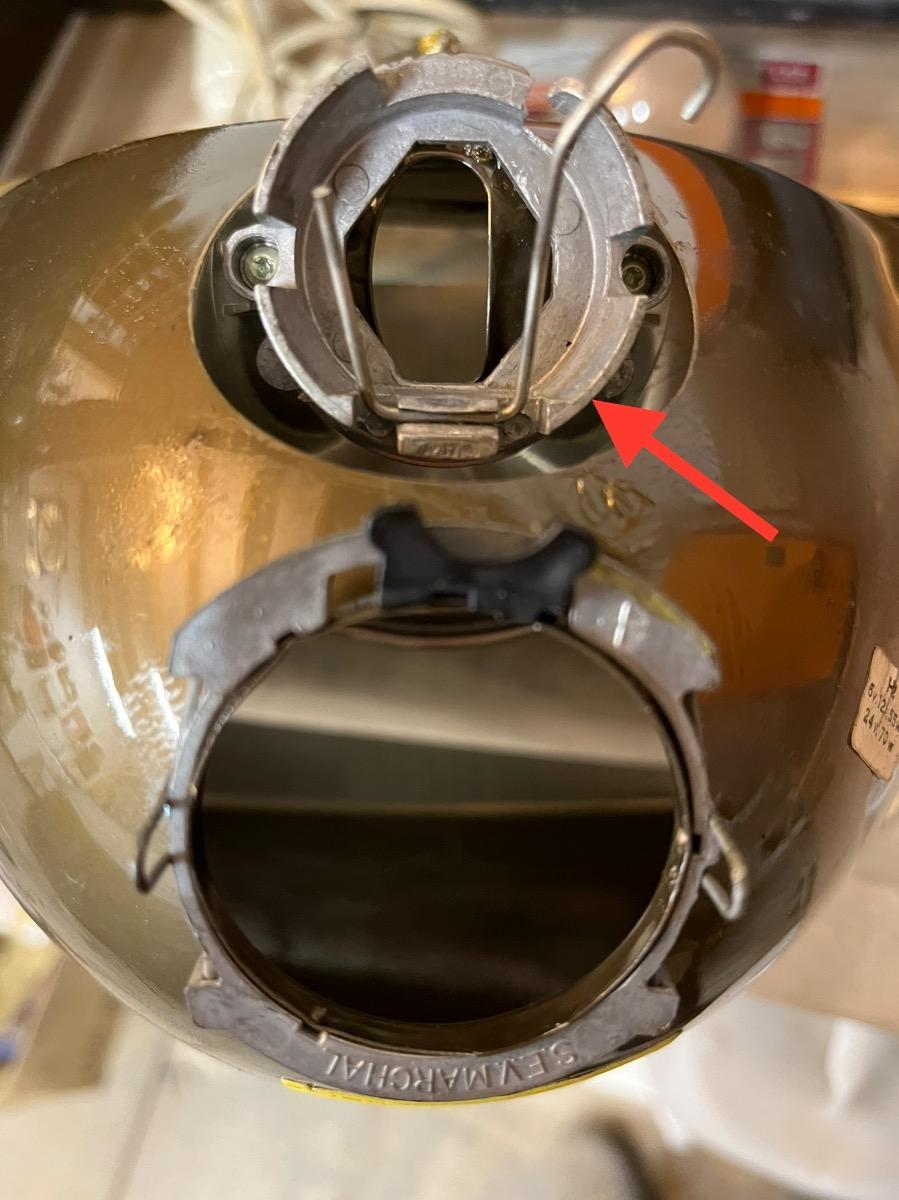

Allerdings steckt die Tücke mal wieder im Detail, denn die Fassungen für die Fernlichtspiegel sind nicht gleich. Ganz im Gegenteil. Und ehrlich gesagt weiß ich jetzt nicht, welche Birne da hineinpassen soll bzw. Welche Fassung hier ggf. fehlt. Könnt ihr mir helfen?
Es geht um die mit dem Pfeil markierte Öffnung.

Vermutlich H2 mit einer speziellen Fassung dafür die hier fehlt. Gab ich vor 2 Jahren auch suchen dürfen und nach langer Suche dann zu einem stattlichen Kurs gefunden.
Die Lichtausbeute ist übrigens mies, mit 55/60W H4 im Biluxsockel geht es, ansonsten ist Abblenden fast wie Licht ausschalten...

Naja das große Loch geht für Haloroadbirnen ( Biluxsockel mit H 4 Faden)  ,bei den kleinen mnüßte ich mal irgendwann in der Scheune gucken ich hatte glaub ich einen Doppelkammerscheinwerfer liegen

Das Fernlicht war damals Halogen, je nach Scheinwerfermodell H1 oder H2 vermutlich. Abblendlicht waren Bilux-Funzeln mit 45W. Daher der krasse Unterschied zum Fernlicht. Mein Vater hatte die in den späten 70ern in einem GS, hat sich damals selbst H4 auf Bilux-Sockel umgebaut...

In der Betriebsanleitung zum CX steht, dass er sehr wohl über Halogenlicht (Iode…) verfügt. Die Hauptbelichtung mit Zweifaden (H4-)birne ist auch nicht das Problem.
In die „Fassung“ des Zusatzspiegels passt Plug and Play aber keine der üblichen Birnchen.
H1 nicht, weil die Abflachung der Fassung und die Zentrier-Nubsies nicht passen, H3 nicht, weil zu klein.
H2 grundsätzlich nicht. Es muss also eine spezielle Fassung dafür geben, die Cibie- Scheinwerfer hatten auch eine solche, die aber leider nicht kompatibel ist.

Ist H2 mit speziellem Sockel. Teilenummer 5475175
Bearbeitet ( von Higgins*)
Zum Post von LCX25H:
Leider nein, das Bild täuscht - aber zumindest scheint ein Gummi dabei zu sein und die Information H2 ist natürlich auch schon mal nicht verkehrt…
Übrigens interessant, dass mir dieser Artikel in eBay-Deutschland auch bei internationaler Suche nicht angezeigt wurde.
Ah, Higgins*, das erhellt die Sache:
Also muss ich mich auf die Suche nach dem H2 Adapter 5475175 machen.
