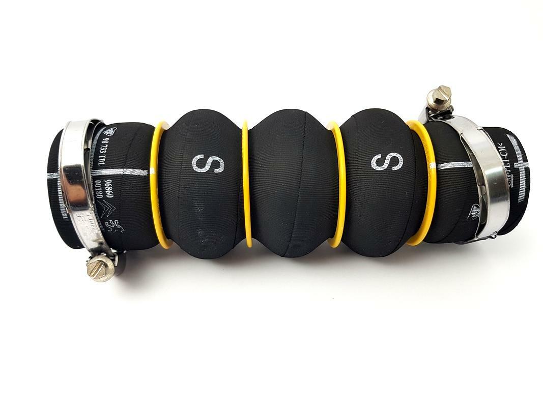

Ich brauche einen neuen Ladeluftschlauch. Hat bisher nur eine minimale Undichtigkeit, aber muss irgenwann neu ...
  • Der original Ladeluftschlauch kostet irgendwas mit 65€. Dieser ist relativ weich und kann gut Bewegungen zw. Motor und Ladeluftkühler ausgleichen.
  • Günstige Nachbauten für ca. 20€ sehen so aus als wären sie auch dem gleichen Material wie Kühlwasserschläuche. Also eher etwas unnachgibiger trotz gleicher Optik.
Die Frage ist: Mache ich mir ggf. mit so einem Nachbau auf dauer mehr kaputt?
Bei dem Preisunterschied: Originalteile verwenden!
Der Nachbauschlauch ist aus Silikon. Besonders weich ist das in der Tat nicht. (Originale) Kühlerschläuche eher aus EPDM oder ähnliches (Kostenfrage).
Na ja, was soll mit dem Nachbauschlauch schon passieren...? Und das was passieren kann, ist nicht tragisch: Könnte eher vom Flansch abrutschen oder aufgrund von härterem Material sehr schnell einreissen.... Merkt man aber schnell an der fehlenden Leistung und ggf. an der leuchtenden MIL.

Falls der wirklich deutlich unflexibler sein sollte, höhere Krafteinwirkung auf die Anschlüsse. Keine Ahnung, wie das bei dem Wagen gebaut ist. Aber das Plastikzeug an das der Schlauch geschraubt wird freut sich sicher nicht drüber.
vor 4 Stunden schrieb schwinge:
... höhere Krafteinwirkung auf die Anschlüsse ... das Plastikzeug an das der Schlauch geschraubt wird freut sich sicher nicht drüber.
Das habe ich mir auch überlegt. Habe bei iGay jetzt einen neuen Originalschlauch für nur 41€ bekommen. Fettig 🤓
