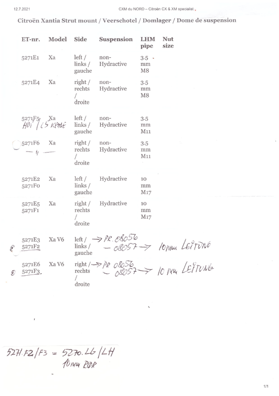

Hier ist die gewünsche Liste, Rüd ....

Danke jetzt blick ich besser durch...
