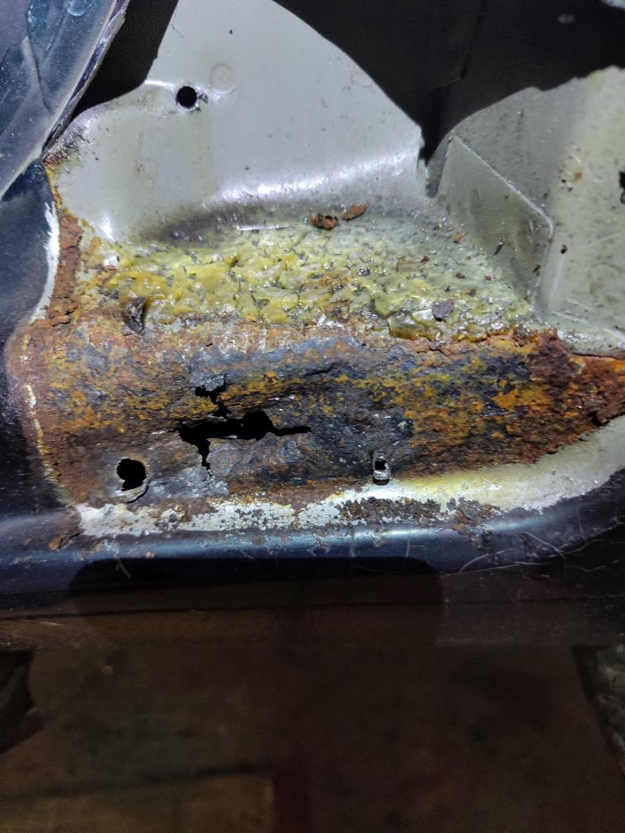

Zum einen ist der Test schon etliche Jahre alt und zum anderen haben sich die Produkte (zumindest teilweise) verändert. Flexfilm gab es damals noch gar nicht. In dem Bild sieht man eine linke Heule-Ecke oder das, was davon noch übrig geblieben ist. Diese Ecke wurde vor ein paar Jahren mit Mike Sanders konserviert. Die Konservierung wurde durch das Schraubenloch der hinteren Gurtbefestigung vorgenommen. Man kann hier schön sehen, wie rund um das Schraubenloch alles gut ist und die Konservierung noch ziemlich dick auf dem Blech vorhanden ist. Nur mit dem Fließen scheint es nicht so weit her zu sein. Wir nutzen für die Konservierung eine Mischung aus Fluid Film und Fluid Film Gel in unterschiedlichen Zusammensetzungen. Das Gemisch wird im Wasserbad auf ca. 50° erwärmt und lässt sich dann gut spritzen. Aber auch wir lernen immer noch dazu..... Aus der Erfahrung, dass es teilweise an den Schwellern zu Rostproblemen gekommen ist, obwohl genügend Material vorhanden war, werden wir unsere Mischung etwas dünner ansetzen. Dann kriecht es auch besser.

Deswegen nehm ich Fluid Film Liquid A,  da habe ich besser Kriecherfahrung. Gut da muß man halt noch ein 2. Mal ran und dann eine Schutzschicht mit was Anderem aufbringen die etwas dicker ist.

Ich meinte hier lediglich Infos zur Produktauswahl, die als Problem gesehen wurde. Tatsächlich sind die Konsistenzen und die daraus resultierende Fließfähigkeit bei den einzelnen Produkten sehr unterschiedlich. Zudem sind die Produkte mischbar. Günnis Spezialmischung befindet sich z.B. auch in den Schwellern meines Xantias. Einige Stellen habe ich aber noch mit anderen Produkten nachbearbeitet.

On 8/17/2022 at 11:17 PM, GuenniTCT said:
[...] unsere Mischung etwas dünner ansetzen [...]
So mach ich das auch, in Schweller/Hohlräume kommt bei mir nur Liquid A. Je nachdem, wie gut die von Wasser "durchspült" werden, muss man teilweise bis zu 1x jährlich nachapplizieren. Aber das sieht man ja bei der (hoffentlich) jährlichen Korrosionskontrolle.
