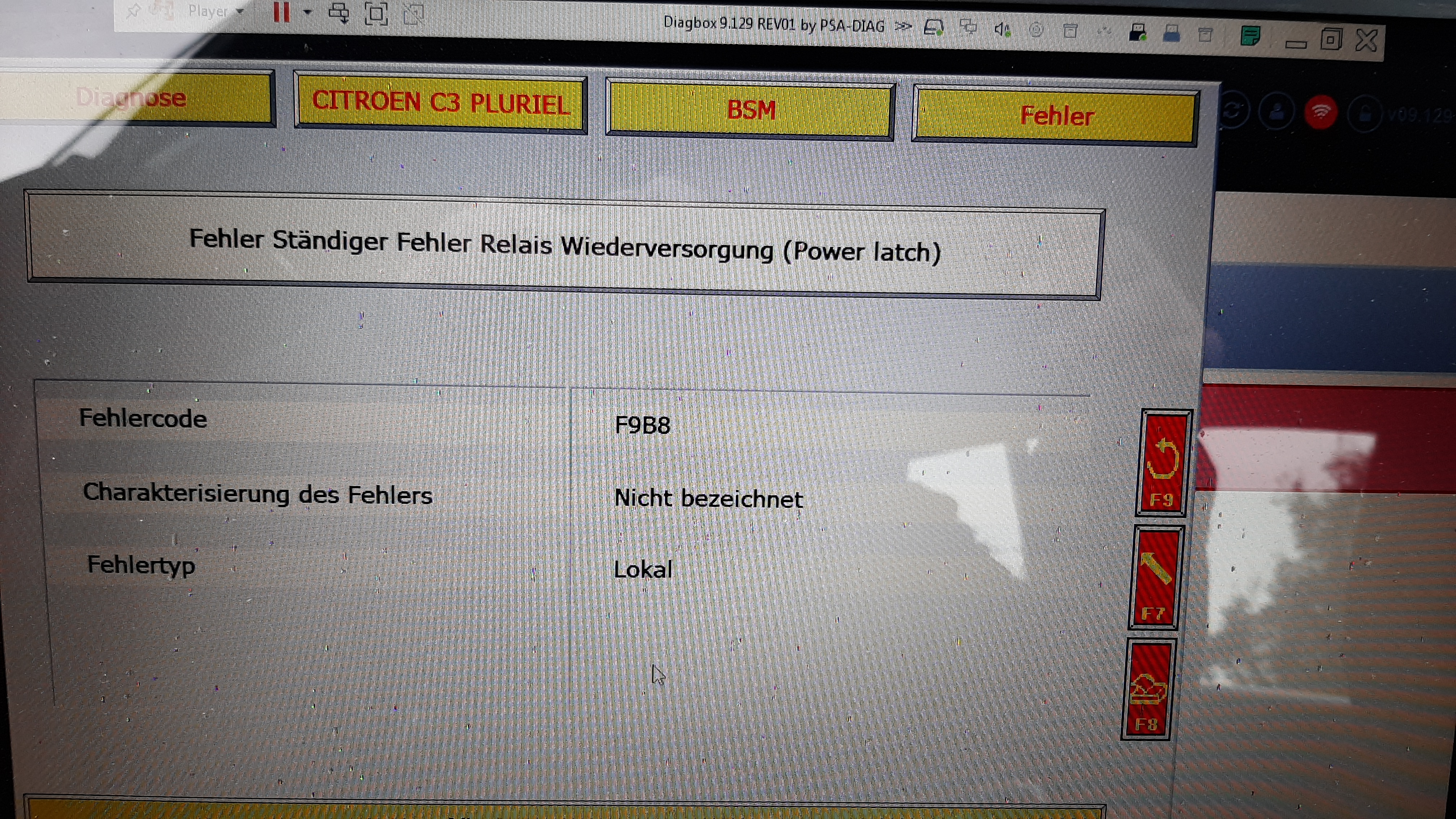

28. September 20224 J. Ersteller Hallo, habe endlich mein Lexia bekommen. Kann mir jemand was zu dem Fehlerbild in Verbindung zu meiner Fehlerbeschreibung sagen.
29. September 20224 J. Einspritzsteuergerät=Motorsteuergerät, dürfte wohl auch aus dem Globaltest-Menu der Lexia kein Dialog möglich sein. Hauptrelais prüfen, insbesondere ob an Ansteuerung und Schaltkontakt bei eingeschalteter Zündung jeweils 12V angelegt werden. Wenn Ansteuerung ok, aber keine 12V am Schaltkontakt, dann Spule des Hauptrelais messen oder gleich austauschen. Wenn das Hauptrelais ok sein sollte und der Fehler bleibt, dann Sicherung F1 prüfen und ob am motorsteuergeräteseitigen Ende des Kabels 1203 12V anliegen. Wenn nein: Kabelbruch (oder, was ich schon mal hatte: Pin am Steuergerät weggefault(!), war Wasser reingekommen), Wenn ja: entweder Motorsteuergerät kaputt, oder Kabelbruch im Drivetrain-CAN-Bus. Ach so, und am besten auch mal die Massesterne durchschauen. Die beiden vorderen am fahrerseitigen Längsträger haben auch oft und gerne viel Gammel dran.

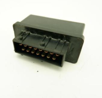

1. Oktober 20224 J. Ja für die älteren Modelle (Saxo, Xantia,usw.), aber nicht für den Pluriel !!! Die Spannungsversorgung der K.-Pumpe, Motorsteuergerät, Z.-Spule usw. steuert die Motorschalteinheit!
