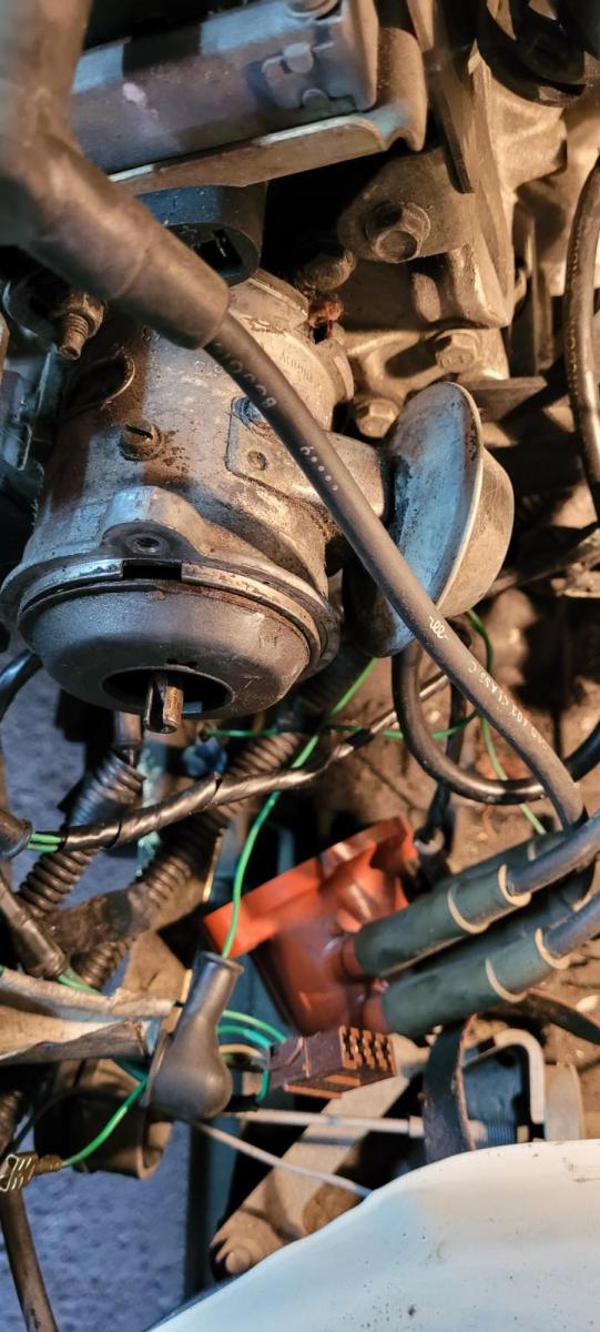

Mein BX 14 (TU3 -KDZ) zickt mal wieder rum.
Und zwar folgendes: Kaltstart kein Problem, sobald er warm ist stirbt er ab und dann springt er nicht wieder an, stinkt nach Benzin. Eine Weile warten und er startet wieder. Dieses Spiel kann man in Dauerschleife wiederholen. Ein anderes mal ist alles in Ordnung. Er läuft gut und stirbt auch nicht ab. Am nächsten Tag wieder das selbe spiel mit absterben,......
Ich habe jetzt mal nach dieser Anleitung https://docspike.com/download/fehlersuche-bosch-mono_pdf
angefangen den Fehler zu suchen. Ich die Unterdruckschläuche mal ausgetauscht und dabei festgestellt das die Unterdruckdose am Verteiler nicht so arbeitet wie dort beschrieben. Laut Anleitung am Schlauch saugen und dann sollte da keine Luft mehr kommen bzw. ein Klack zu hören sein??  Aber ich kann hier munter saugen und atmen. So sollte das aber eigentlich nicht sein?!
An der Unterdruckdose der Luftvorwärmung funktioniert das mit dem Klack.
Also dürfte die Unterdruckdose wohl kaputt sein oder habe ich was fasch gemacht??
Was haltet ihr davon?

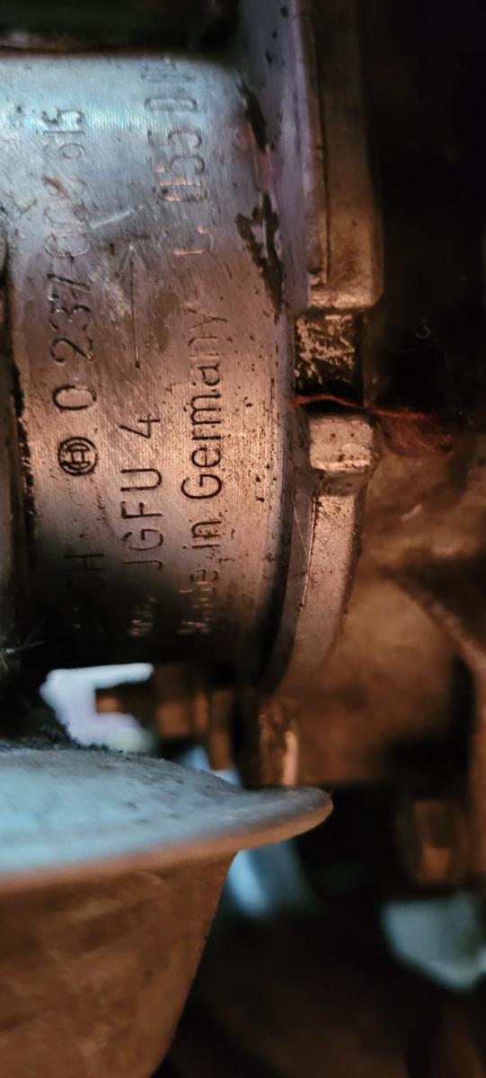

Ansonsten werde ich wohl im Markt nachfragen wer sowas zufällig noch hat! (Bosch 0 237 009 615, Gerne melden sollte jemand sowas rumliegen haben)
Gruß Willy

Die Dose für Boschverteiler gibts schon lang nicht mehr. Die Zündung 5 Grad früher stellen und den Schlauch verschließen.
Ausgehen ist immer gern mal das Zündmodul hier und überall viel diskutiert....
