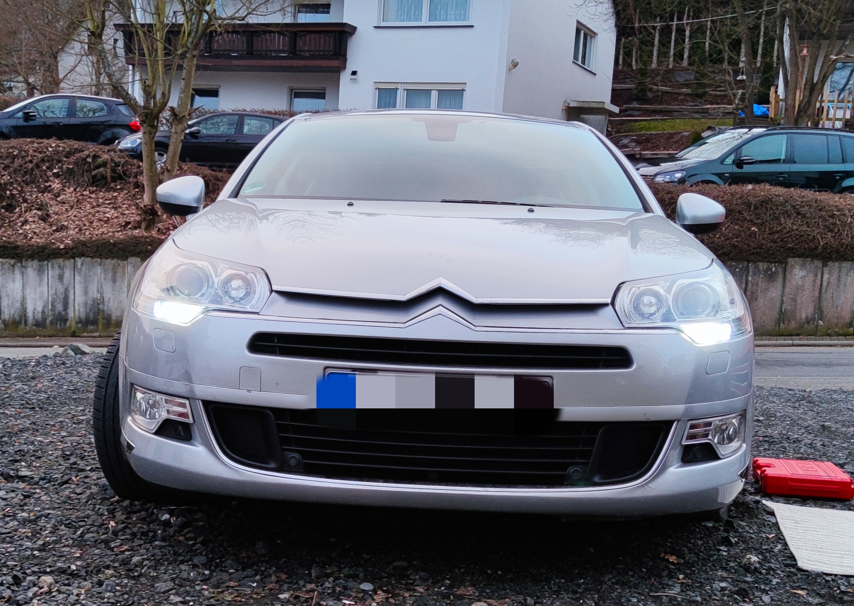

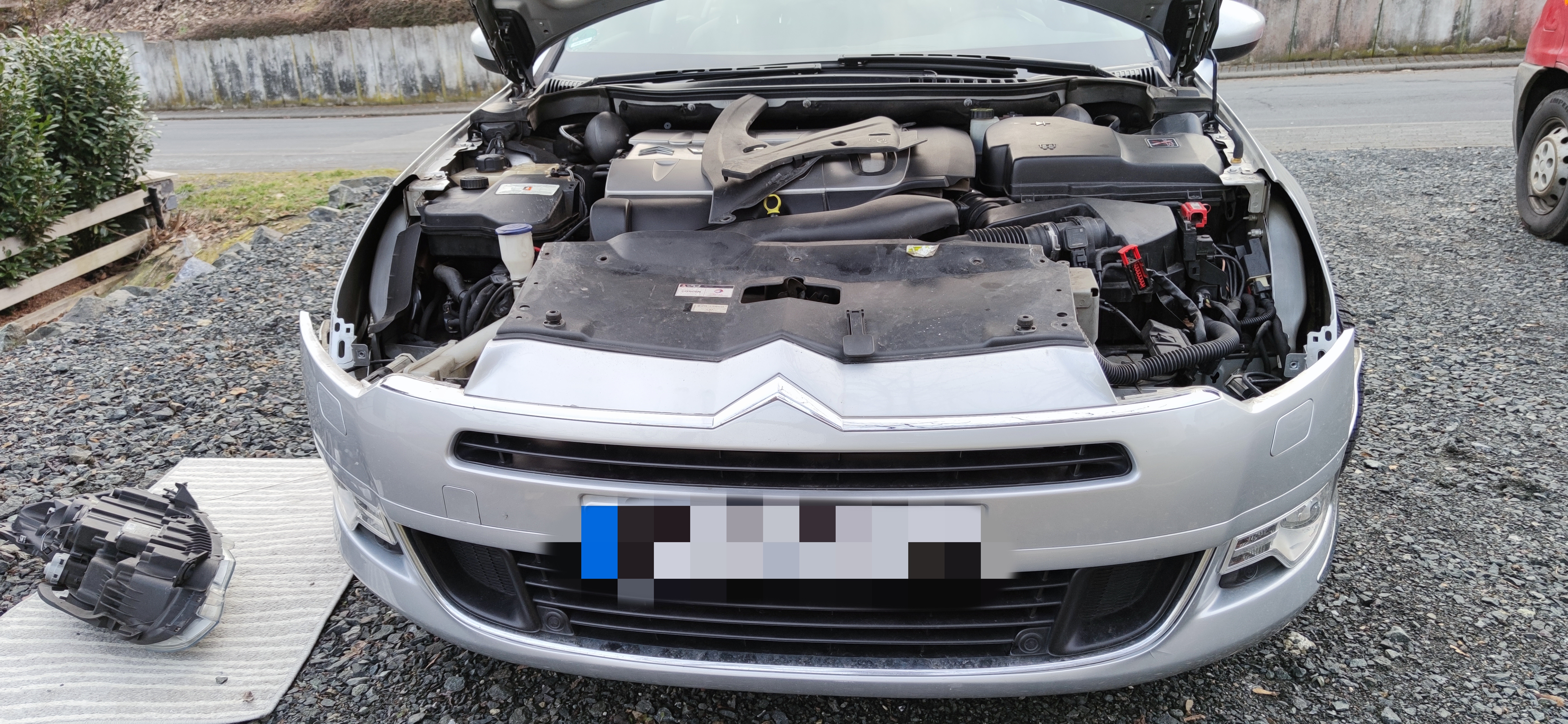

Hi zusammen,
bei mir brennen im Frontscheinwerfer zwei Lampen nicht. Zum wechslen musste tatsächlich die Frontschütze ab und der Scheinwerfer ausgebaut werden, da sich der Sockel unter der Lampeneinheit befindet.
Kann mir jemand sagen um welchen Lampentyp es sich hier handelt?
Auf der Fassung steht PBT GF 10 und 8907290413625. Damit komme ich aber nicht weiter. Die Glühlampe lässt sich von der Fassung nicht trennen. Ich denke mal das ist eine komplette Einheit.
Danke schonmal vorab
Holger
Lampe um die es geht
Einbauort
large.646013231_IMG_20220823_192652_0751.jpg.5298e778b8e69e6f5f03ffe0c78ef549.jpglarge.1587123814_IMG_20220823_192637_5541.jpg.661bc792a554947939b77193ed0dfedd.jpg
Lampe einzeln
large.1240071104_IMG_20220823_190835_9071.jpg.450f209edb3b8d1c5085bcef04f7f8da.jpglarge.1098784942_IMG_20220823_192643_4321.jpg.cd5a722d8b41428e65c77201b5724a6c.jpg
vor 45 Minuten schrieb fantaweather:
Nr. 11 in der Liste?
Gruß Jens
vor 50 Minuten schrieb jens-thomas:
Nein, nicht Nebel/ Blinker, sondern Head-Light vor LED-TFL: Nr. 13, 6216F6 12V-HP24W
Tagesfahrlicht

vor 4 Stunden schrieb razmatazz:
Bei Motortalk gibt es auch eine Anleitung mit Bildern, wie man die neue Fassung mit einem Nagel oder so vorbereitet, damit man es ohne Torx nur mit der Hand rausdrehen kann.
Ich habe es geschafft die Birnen zu entfernen, ohne irgend etwas abzubauen. War aber ein Akt! Das Problem ist nicht die Birne mittels Torx zu lösen, sondern danach die Birne herauszubekommen, da sie dank der blauen Dichtlippen etwas festsitzt und man sie nicht richtig zu fassen kriegt. Ich habe dann bei den Neuen diese kleine „Säule“ die den Torxdreher aufnimmt so durchbohrt, dass man noch den Torxdreher ansetzen kann und durch diese Bohrung einen Schlüsselring gezogen. Da eine von beiden Birnen leider nicht solange gehalten hat, konnte ich schon festellen, dass man dann diese Birne problemlos gewechselt bekommt.
Mit richtigem Werkzeug und Anleitung dauert es keine 10 Minuten die Schürze an der Seite zu lösen und etwas nach vorne zu ziehen. Sie muss nicht ab.
