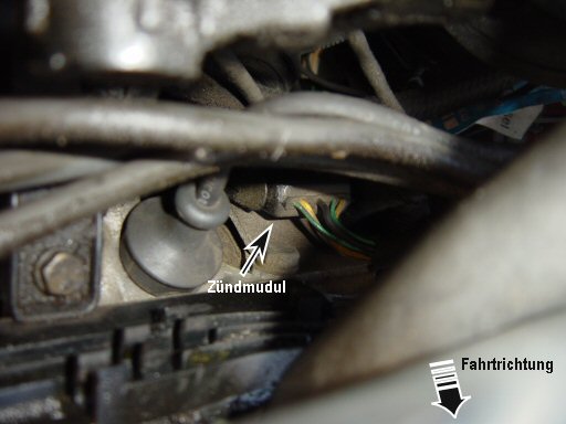

23. September 200422 J. Ersteller Hi Jensen! ...ich seh da nur einen Stecker, den ich bei mir im übrigen nicht so finde ('n kann). Aber auch in meiner Haynes-Beschreibung ist von keinem Zündmodul die Rede, sondern nur von einer Zündspule und einem Crank-Winkel-Sensor (mißt die jeweilige Kurbelwellenposition und U-Geschwindigkeit), das sind eigentlich auch meine ersten beiden Kandidaten gewesen. Ist das Bild wirklich aus einem Motorraum eines AX10 mit Bosch-Monopoint-Injektion? ciao und danke Andreas

24. September 200422 J. Ersteller Hi Freunde! Ich muß nochmals um Hilfe bitten, denn lecitron findet die Art.Nr. des OT-Gebers nicht - nicht nur das der Haynes schreibt, daß ein Crank-Winkel-Sensor vorhanden ist, muß meiner bescheidenen Ansicht nach auch wirklich ein solcher bei einem verteilerlosen Zündsystem vorhanden sein und ich seh ihn ja auch auf dem Getriebe in Nähe der Kupplung... Also hat vielleicht einer die Citroen-Art.-Nr.? ciao Andreas
