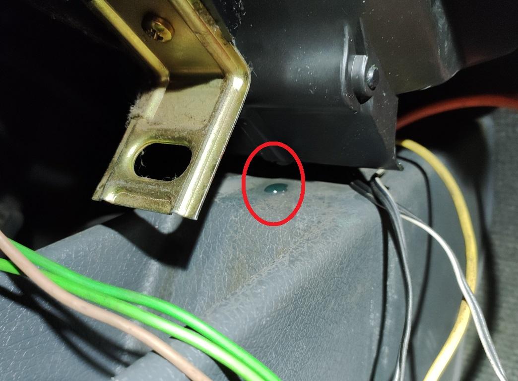

bei meinem Visa Diesel tropft Kühlflüssigkeit in den Innenraum, genauer: auf die untere Mittelkonsole hinter dem Ablagefach (und läuft dann während der Fahrt teilweise in das Fach hinein, teilweise in den Beifahrerfußraum).
Ich hab' die Verkleidungen mal soweit entfernt, wie ich es für mich als Laien vertreten kann – siehe Bild. Und bevor ich jetzt durch sinnlose, unüberlegte Aktionen vielleicht etwas kaputt mache, wäre ich für zwei, drei hilfreiche Impulse sehr dankbar – insbesondere bezüglich des weiteren Vorgehens ...

Hallo Daniel,
ich vermute, er liegt hinter der schwarzen Abdeckung, die abzuschrauben ich noch nicht gewagt habe (und die ich dummerweise auch nicht in voller Größe fotografiert habe – man sieht auf dem Bild nur den unteren Teil davon, oberhalb des Tropfens). Aber das ist nur eine Vermutung – deshalb stelle ich mein Problem ja hier ein, um hoffentlich Auskunft von einem Experten zu bekommen :)

Sehr lange her, dass es den Visa 17 RD in unserem Fuhrpark gab.
An ein solches Problem kann ich mich aber erinnern. Da musste damals unter dem Armaturenbrett was erneuert werden. Ich nehme an, es war der Wärmetauscher der Heizung
Bei ein paar Tröpfchen würde ich es erstmal mit Kühler Dicht von Liqui Moly versuchen.

Ahoj zusammen,
ein abschließendes Update: Liqui Moly Kühlerdichter eingefüllt (vorher eine gewisse Menge Kühlflüssigkeit herausgesaugt, damit genug Platz ist), eine halbe Stunde herumgefahren, scheint zu funktionieren :)
Mal sehen, wie die Langzeitwirkung ist.
