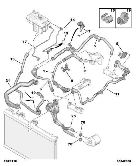

21. September 20224 J. Es gibt da eine starre Leitung, die vom hinteren AGR-Ventil zum vorderen führt, im Bild die Nr. 11
21. September 20224 J. Ersteller Diese Leitung läuft eigentlich weiter außen rum. Kann da auch nix erkennen.
21. September 20224 J. vor 24 Minuten schrieb Carsten-65: Kann da auch nix erkennen. über dem Getriebe läuft aber nur die Verbindungsleitung der AGR-Kühler und die Heizungsleitung(Nr.8 auf Nr.9) wie hier zu sehen, natürlich mit einigen Kunststoffverbindern.
