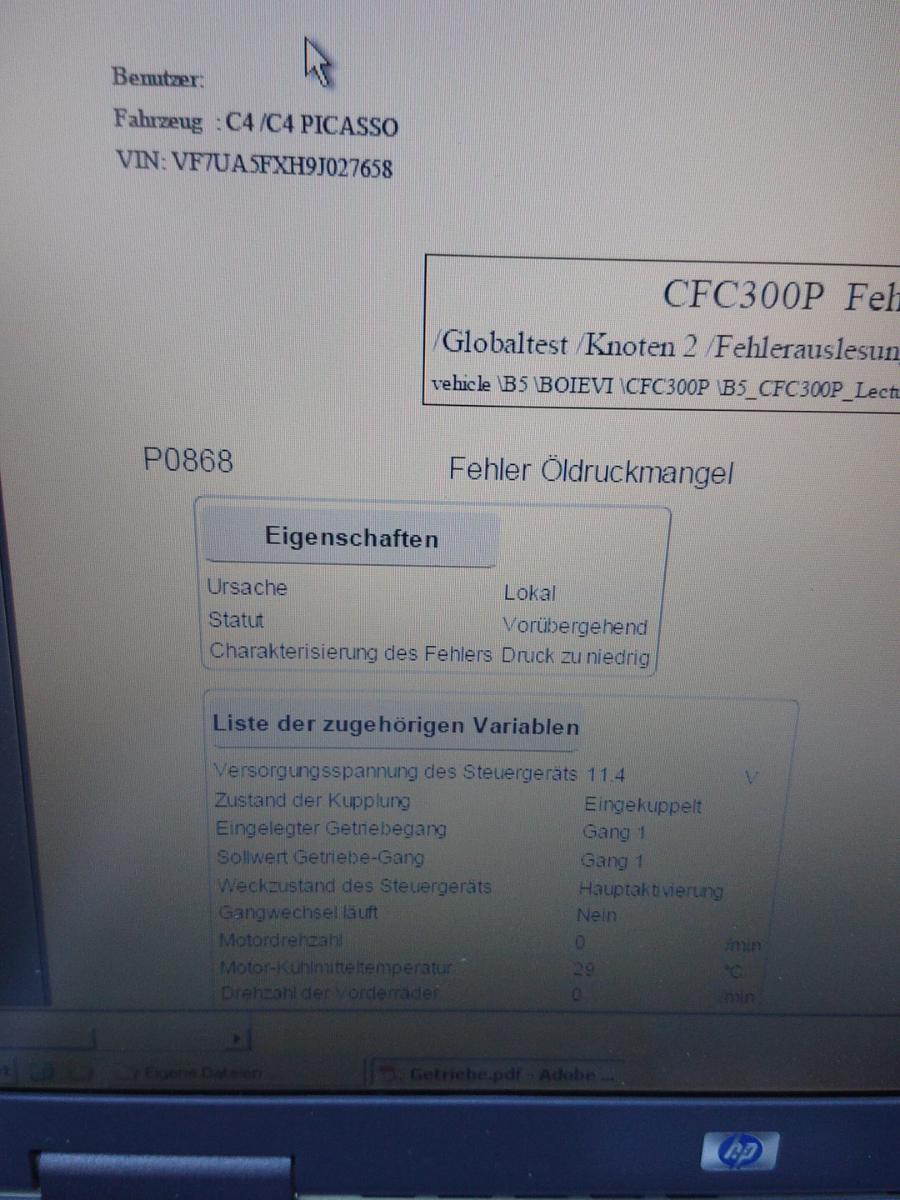

Hallo zusammen,
der Fehler aus dem Betreff ist mir beim Auslesen meines C4 GP BJ2009, mit 180.000km, THP150, EGS6 in den Schoß gefallen. Ausgelesen habe ich überhaupt nur, weil ich in den Tagen zuvor immer wieder plötzlich das Problem hatte, dass die Fehlermeldung "Getriebe defekt" beim Versuch den Rückwärtsgang einzulegen im KI angezeigt wurde. Nach mehreren Versuchen, ging der Rückwärtsgang dann doch rein, aber nervenaufreibend ist das trotzdem. Die Fahrstufen A und M gingen trotz allem immer.

Die Versorgungsspannung zeigt aber nur 11,4 Volt an!!! ->Entweder die Batterie oder ein sterbender Generator! (180000 km)
Falls beides unauffällig, kann es auch am Elektromotor/Pumpe der Hydraulikeinheit liegen, durch eine interne Undichtigkeit gelangt Hydraulikflüssigkeit in den E.-Motor und verursacht einen Kurzschluss, kann man abbauen und kontrollieren und auch einzeln wechseln.

Die Batterie habe ich inzwischen ausgetauscht. Der Erfolg war aber leider nur sehr kurzfristig. Zunächst funktionierte der Rückwärtsgang wieder wie gewohnt - allerdings nur für einen Tag, dann ging es weiter wie mit der alten Batterie auch. Den Generator messe ich bei nächster Gelgenheit, ich kann mir aber nicht vorstellen, dass er die Ursache ist. Ich war mit dem Fahrzeug Ende August/Anfang September über 2.500 km unterwegs, oft mit allenmöglichen Verbrauchern in Betrieb. Hätte der Generator einen Hau, hätte sich das wohl schon früher mit einer leeren Batterie manifestiert.
Wenn es der Generator tatsächlich nicht ist, mache ich mich mal an den Elektromotor der Hydraulikeinheit. Dass da Öl eindringen kann, habe ich über einen Beitrag, den ich über google gefunden habe schon mal gelesen. Dort hieß es aber, der Motor sei nicht einzeln zu bekommen. Der Themenstarter hatte sich einen neuen Motor nach Aussehen und technischen Eckdaten gesucht und eingebaut, war damit aber nicht glücklich und hat am Ende eine komplett neue Hydraulikeinheit gekauft und verbaut (ihm ging es dabei aber um das Anfahrruckeln). Das wäre aber wohl das Todesurteil für das Fahrzeug...
