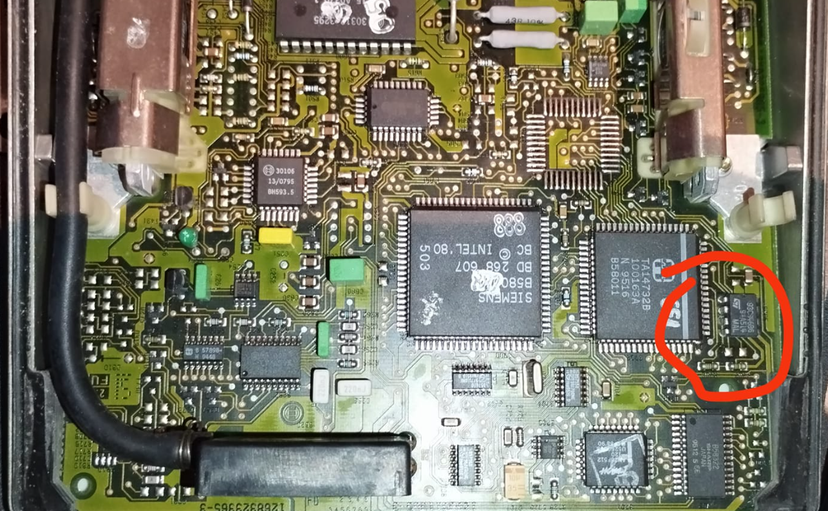

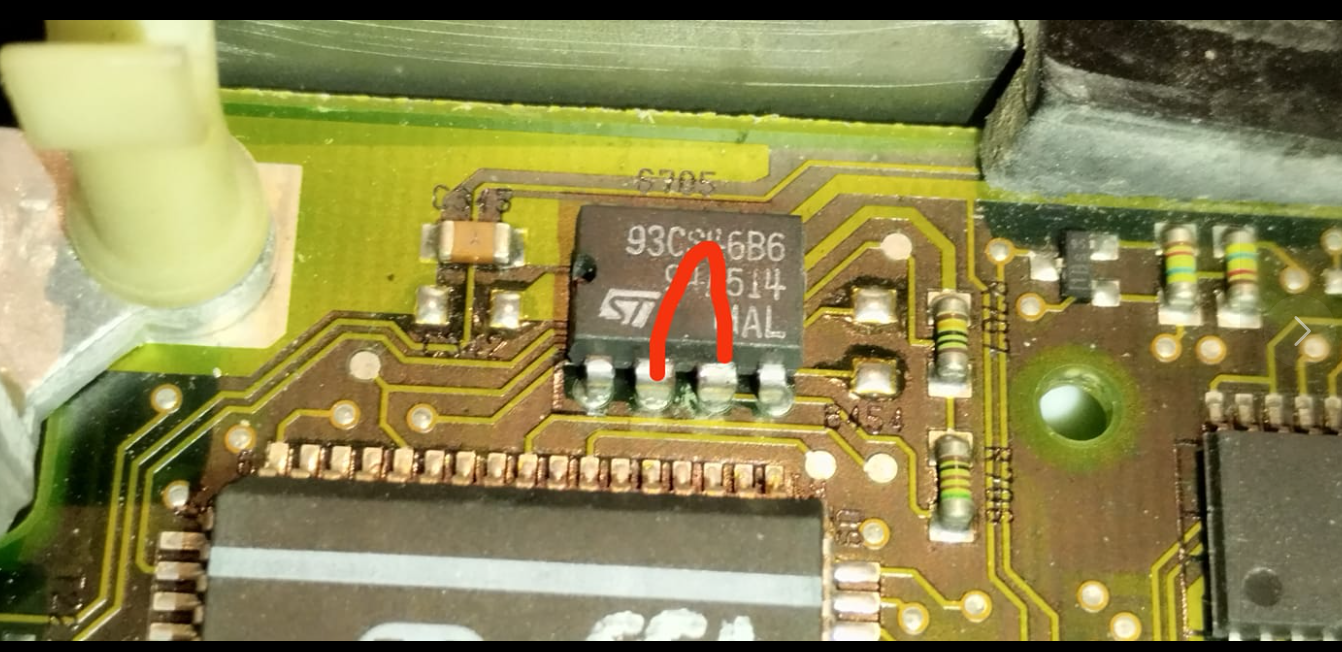

Bei mir auch nicht (und das obwohl 4 Mal Piepsen nach C-1-C kommen; das Plip riegelt/verriegelt perfekt, der Wegfahrsperre ist das aber egal). Also habe ich weiter recherchiert. In der Facebook Gruppe "CITROEN XM CLUB FRANCE" wurde mir folgendes gezeigt, was ich hier gerne teilen würde:
Bearbeitet ( von Sebastian Fernandez)
Also das Chip da so überbrücken, wie gezeigt. Man kann es auch vorher "testen"; die Tastatur wird entfernt, dann jemand startet der Motor und gerade dann man überbrückt man kurz die gezeigten Punkten mit einem Schraubenzieher. Die Person, die dieses schon gemacht hat, hat es bei mehreren XMe getan, alle zwischen 94 und 98, und habe immer funktioniert.
Am 16.4.2024 um 00:54 schrieb Sebastian Fernandez:
Also das Chip da so überbrücken, wie gezeigt. Man kann es auch vorher "testen"; die Tastatur wird entfernt, dann jemand startet der Motor und gerade dann man überbrückt man kurz die gezeigten Punkten mit einem Schraubenzieher. Die Person, die dieses schon gemacht hat, hat es bei mehreren XMe gemacht, alle zwischen 94 und 98, und habe immer funktioniert.

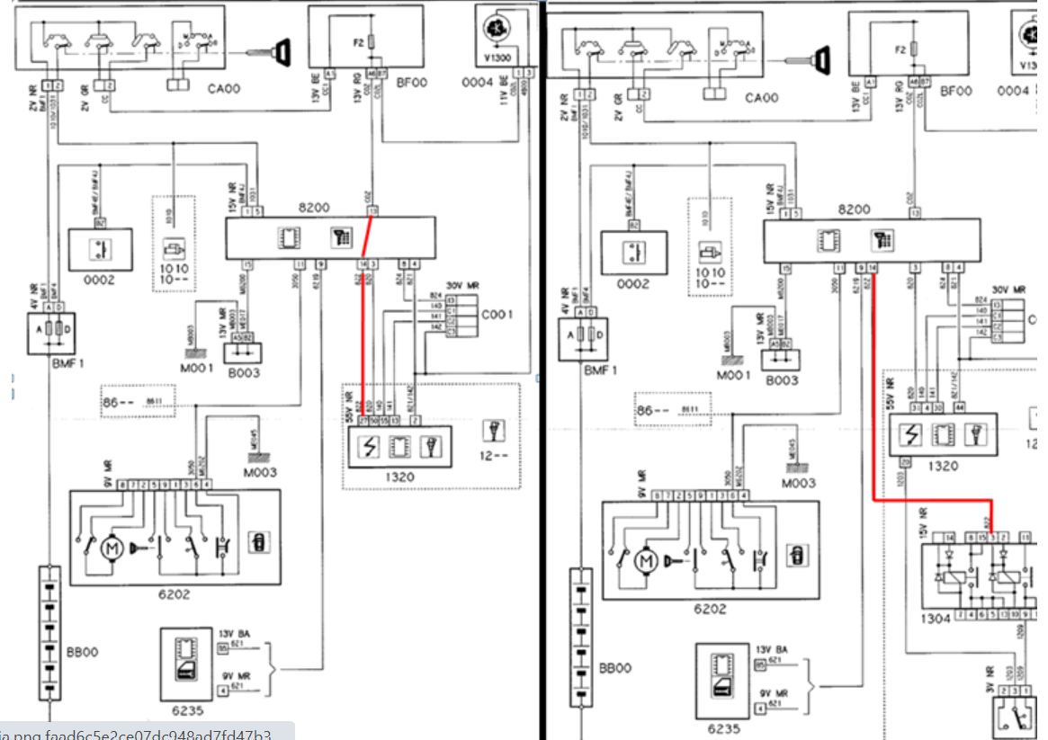

Für die Fälle, wo das Abziehen des Steckers nicht funktioniert weil dann der Motor ausgeht, es gibt noch diesen Weg:
Links: Xantia TCT, dessen Motor ausgeht beim Abziehen des Steckers
Rechts: Xantia 2.1 TD, " " nicht ausgeht.
https://www.planete-citroen.com/topic/144857-anti-démarrage-codé-supprimer/#comment-2066130
Mehr Details bitte per PN.

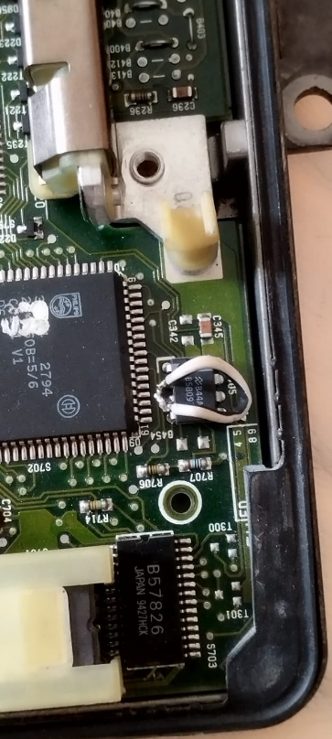

Am 16.4.2024 um 00:49 schrieb Sebastian Fernandez:
Dabei MUSS die Lötung perfekt sein, so dass falls die "Brücke" plötzlich abgelötet geht nichts im Steuergerät beschädigt wird. Ich sehe schon die unendliche Suche nach der Pannenursache beim Motorausfall, niemand wird denken "Aha, die Überbrückung vor 8 Jahren hält nicht mehr"
Ich notiere solche Änderungen gern in der Bedienungsanleitungen bei " Sicherungen " oder lege ein Beiblatt dazu
Beim XM, auch Y4, unterbricht die Wegfahrsperre einzig die Stromzufuhr zur Benzinpumpe, das kann man einfacher lösen als am Steuergerät rumzulöten ;)
....aber fragt mich nicht nach der Funktionsweise bei den Dieseln!
Bearbeitet ( von Manson)
21 minutes ago, Sebastian Fernandez said:
Dabei MUSS die Lötung perfekt sein, so dass die "Brücke" plötzlich abgelötet wird nichts im Steuergerät beschädigt wird. Ich sehe schon die unendliche Suche nach der Pannenursache beim Motorausfall, niemand wird denken "Aha, die Überbrückung vor 8 Jahren hält nicht mehr"
Bei derlei Modifikationen gibts einen Tropfen Heißkleber, dann bleibt alles wo es hingehört. Den Kleber bekommt man mit Isopropanol bei Bedarf wieder problemlos abgelöst.
