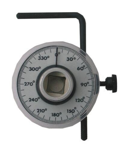

Genauso wie Drehmomente und Winkelanzug beim Anziehen der Zylinderkopfschrauben.
:D
Da benutzen wir tatsächlich einen Drehmomentschlüssel.
vor 25 Minuten schrieb GuenniTCT:
…und idealer Weise auch einen Winkelmesser:

vor 8 Stunden schrieb M. Ferchaud:
So ein Gerät haben wir tatsächlich auch.
