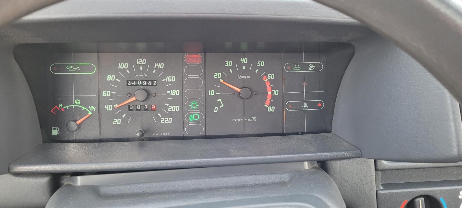

BX 14 TU3 rote Warnleuchte Temperatur und Stopp- Leuchte glimmen
Ich habe die Sensoren seitlich im Kopf getauscht (auch den für die Einspritzung 2polig), der alte einpolige war tot.
Jetzt folgendes Problem: Wenn der Motor nach dem Kaltstart warm wird beginnen die beiden Lampen zu glimmen, werden dann stärker. Sobald sich der Ventilator einschaltet, fallen sie wieder ab gehen aber im Betriebswarmen Zustand nie aus! Sie werden aber nie ganz hell! 20221004_182520.jpg.2838c080f6dfee043e3081352d9509b7.jpg
Ich habe den neuen Sensor auch nochmal getauscht aber das brachte gar nix!🤷🏻‍♂️
Was kann das sein? 🤔🤔🤔

Puh, das ist relativ einfach erklärt obwohl es dir nur bedingt weiterhilft. Der alte originale Sensor ist ein simpler Schalter, wird eine spezifische Temperatur überschritten dann schließt er den Kontakt. Dein neuer scheint ein Poti zu sein, so ähnlich wie der Tankgeber, die Temperaturanzeige im Thermometer, mit steigender Temperatur bekommt er weniger Widerstand, was in einem Thermometer die Nadel steigen lässt und in deinem Fall die Lampen zum glimmen bringt, je heißer desto heller.
Genau. Falsches Teil eingebaut...
Wahrscheinlich war der alte einpolige gar nicht tot.
Das is natürlich blöd! Hab den alten eh aufgehoben.  Wie kann man denn Prüfen? Mein Mechaniker meinte ja der ist tot!

In nen Kochtopf werfen.

oder ein Feuerzeug ranhalten - natürlich mit einer angeschlossenen Birne zur Funktionsprüfung, Gehäuse auf Masse.
