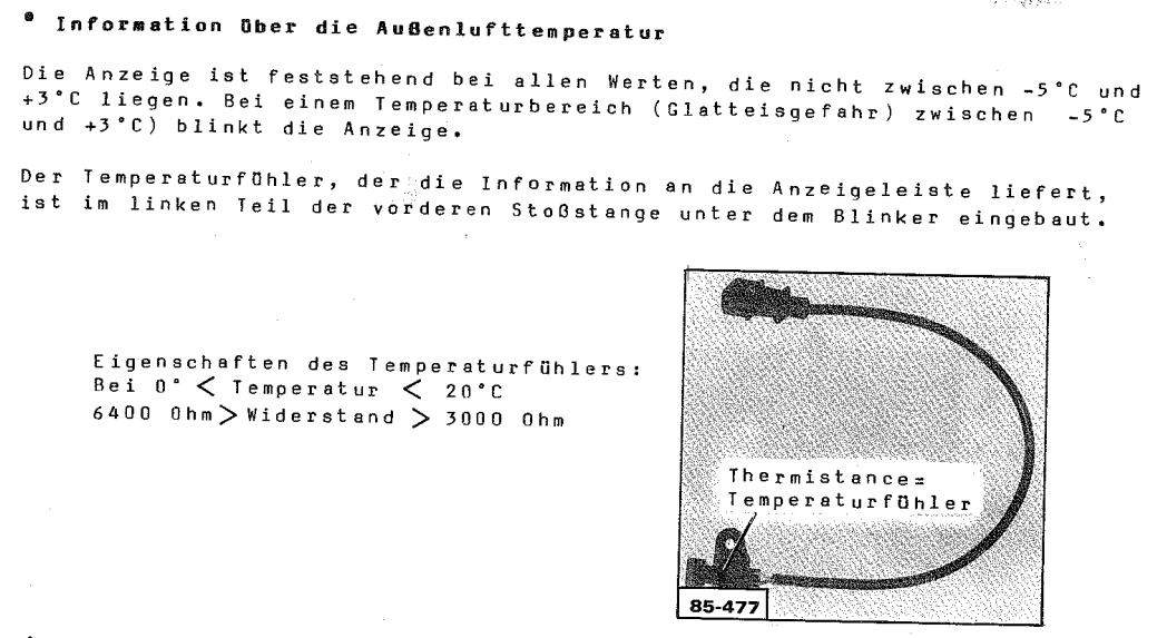

22. Oktober 20224 J. Schön, da hatte ich noch keine wirkliche Notwendigkeit für, und mit den zwei Werten, die in dertechnischen Information stehen hat das mehr was von Raten. Es bleibt aber bei meinem bisherigem Schätzwert: ein 2,2 kOhm NTC ist wohl der beste Kompromiss, da die Anzeige ja um 0°C am genauesten sein soll: https://www.reichelt.de/ntc-widerstand-0-5-w-2-2-kohm-ntc-0-2-2-2k-p13555.html?&trstct=pos_1&nbc=1 Das Datenblatt hängt hinten dran. Wer genau forschen möchte, welchen Widerstand er bräuchte: https://www.vishay.com/en/thermistors/curve-computation-list/ Anbei noch der Ausschnitt aus der technischen Information:
22. Oktober 20224 J. Ich habe da nochmal nachgerechnet und würde jetzt doch einen 2,0 kOhm NTC und einen 620 Ohm Widerstand in Reihe schalten, dann ist der Bereich doch ein Stück größer, bei dem die Anzeige stimmt. So im Bereich von -5 bis +28°C wäre dann die rechnerische Abweichung kleiner gleich 5%, das ist dann etwa so groß, wie die Bauteiltoleranz.
