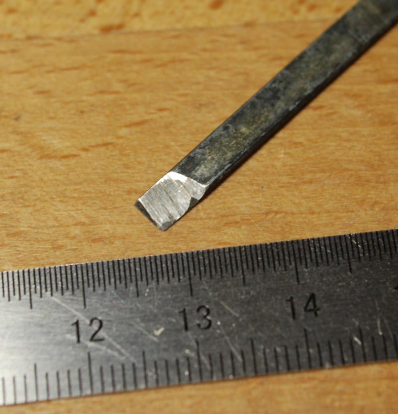

10. Oktober 20224 J. Am Stecker ist keine Rastnase. Die ist im Sockel. Hier im Bild zu sehen, das kleine dreieckige Ding da drinnen. Hab mein Auspinnwerkzeug doch wieder gefunden. Wie man vielleicht an den Kratzspuren am mittigen Pin sehen kann. Von oben reinstopfen, auf der "dicken" Seite des Pins. Dann kann ihn rauswackeln/rausziehen. Das Werkzeug muss dick genug sein, um den Pin/Stecker weit genug wegzudrücken, damit der über die Nase geht. Meins ist nicht ganz dick genug, muss es also ein wenig verdrehen (ich denke das gleiche, wie bei dir auf dem Bild unten mit dem runden Griff). Die Nase ist leider "massiv" ausgeführt, also nicht beweglich. Wenn du von hinten reinguckst, kannst du sie auch sehen. Es könnte ein Stückel von so einem "Verstärkungsblech" von einem Scheibenwischergummi gehen. Bearbeitet (10. Oktober 20224 J. von schwinge)
12. Oktober 20224 J. Die Relaissockel sind manchmal etwas störrisch, aber mit passendem Werkzeug und ein wenig Übung ist es gar nicht mehr so schwer. 😉 Das Werkzeug sieht etwa so aus (fast dreieckiger Querschnitt): Zunächst am Sockel die beiden Hebel drücken und dann den unteren Teil des Sockels etwas vom oberen abziehen: Dann das Werkzeug bis ein Anschlag spürbar ist einführen und danach den Pin am Kabel ein Stück aus dem Sockel ziehen: Um den Pin jetzt komplett zu entfernen am Hebel des unteren Sockelteils drücken und dann den Pin am Kabel raus ziehen:
