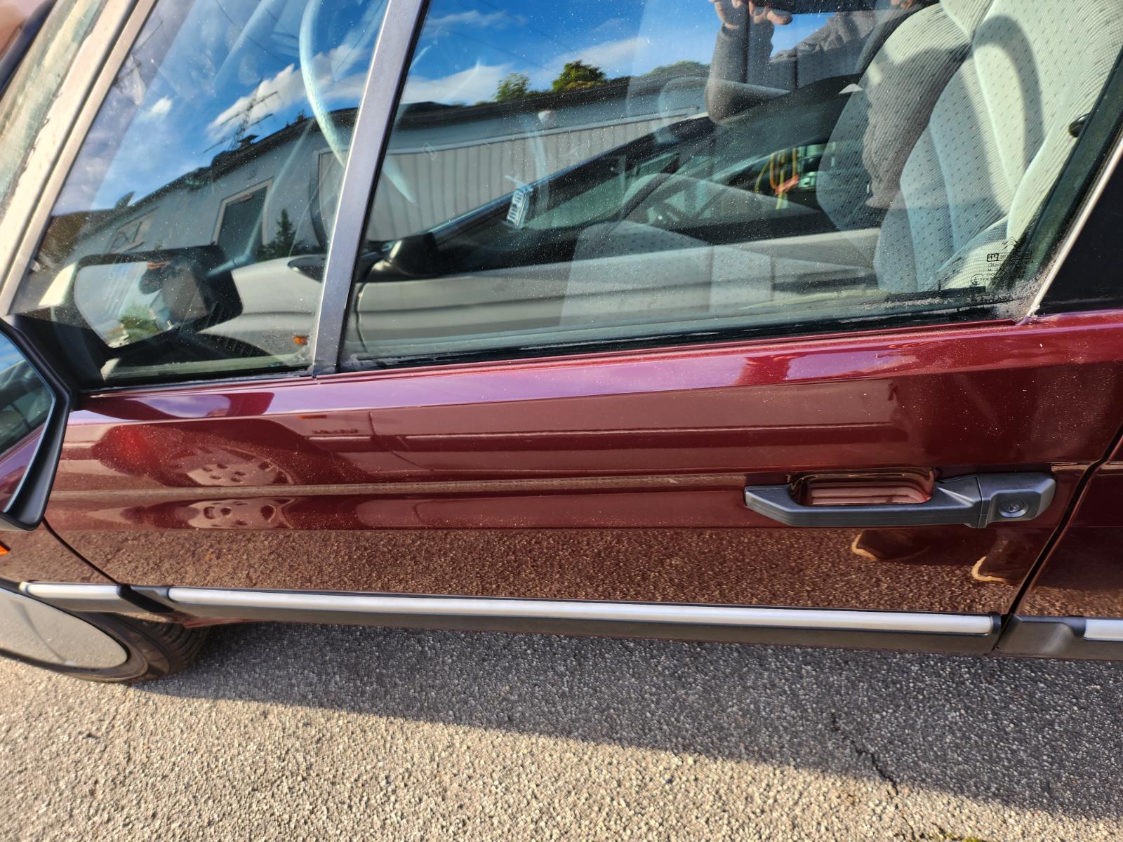

Ich suche eine Fensterschachtleiste für die Fahrertür eines XM Y3 ... und sachdienliche Hinweise, wie man das Teil montiert. Die probeweise Demontage der Leiste von einer Schlachttür ist schon mal schief gegangen.

habe ich sicher. Die Leiste ist natürlich etwas eingeschrumpft. Ich meine, die Leiste wird mit einem langen Spachtel ausgehebelt. Vielleicht kannst du das an deiner schon ausgebauten Leiste erkennen.
Eingeschrumoft macht nichts .. das sind sie mMn nach zwischenzeitlich alle.
vor 2 Minuten schrieb XMbremi:
Leider nein. Ich habe eine Ersatztür gekauft, neu lackieren lassen und eingebaut, an der die Leiste schon beim Kauf gefehlt hat. Von der ursprünglich verbauten Tür bekomme ich die Leiste nicht ab, ohne das U-Profil abzureißen. Ist mir ein Rätsel, wie das zu demontieren sein soll. Ich hoffe, dass die Montage einfacher wird.
Könntest Du schauen, ob Du eine Leiste hast? Das wäre super!
Ich habe mal eine stark geschrumpfte Leiste gegen eine etwas besser erhaltende Leiste getauscht....und es bereut, denn der Aufwand war erheblich.
Mal eben geht, wie so oft am XM, nichts. Die Leiste ist nicht von außen aufgesteckt! Sie wird von innen, unten im Fensterschacht nach oben außen über den Blechfalz gerollt, hierzu muss die Scheibe ausgebaut werden usw. So jedenfalls meine Erinnerung.
Holgi
Muss man von oben mit den Fingern reingreifen und sie unten über das Profil drücken. Fenster muss natürlich vorher raus, innere Dichtung auch. Schön ist was anderes aber definitiv machbar, hab das schon ein paar mal praktiziert.
Zum Aufziehen Dichtung mit Silikonspray einsprühen. Dann flutscht das.

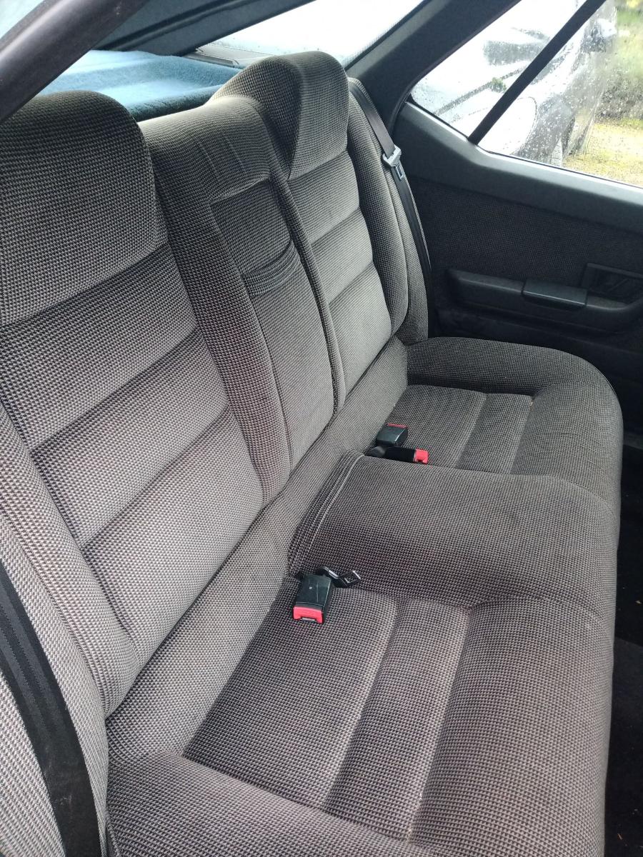

Innenausstattung:
311507671_623710632821955_5042565089678856500_n.jpg.d1a02be64a9d5c671f7eded9052e5810.jpg311923394_3220186941645146_8286981000356987286_n.jpg.a8eeca52e3848e0314d4a8a868fa82dc.jpg311966098_359385266345397_1443403548270342929_n.jpg.bcea3fd969b644861c8ea6ca003938fb.jpg312112493_447189077515414_4690411366718307357_n.jpg.97d132e62a91fdbe0b396f135fb2d306.jpg312137275_1756821278023862_8496003321323266824_n.jpg.4fd4b5f4d5892ab1922ad2442fcabd57.jpg

Diese Ausstattung habe ich noch an keinem XM vorher gesehen.
